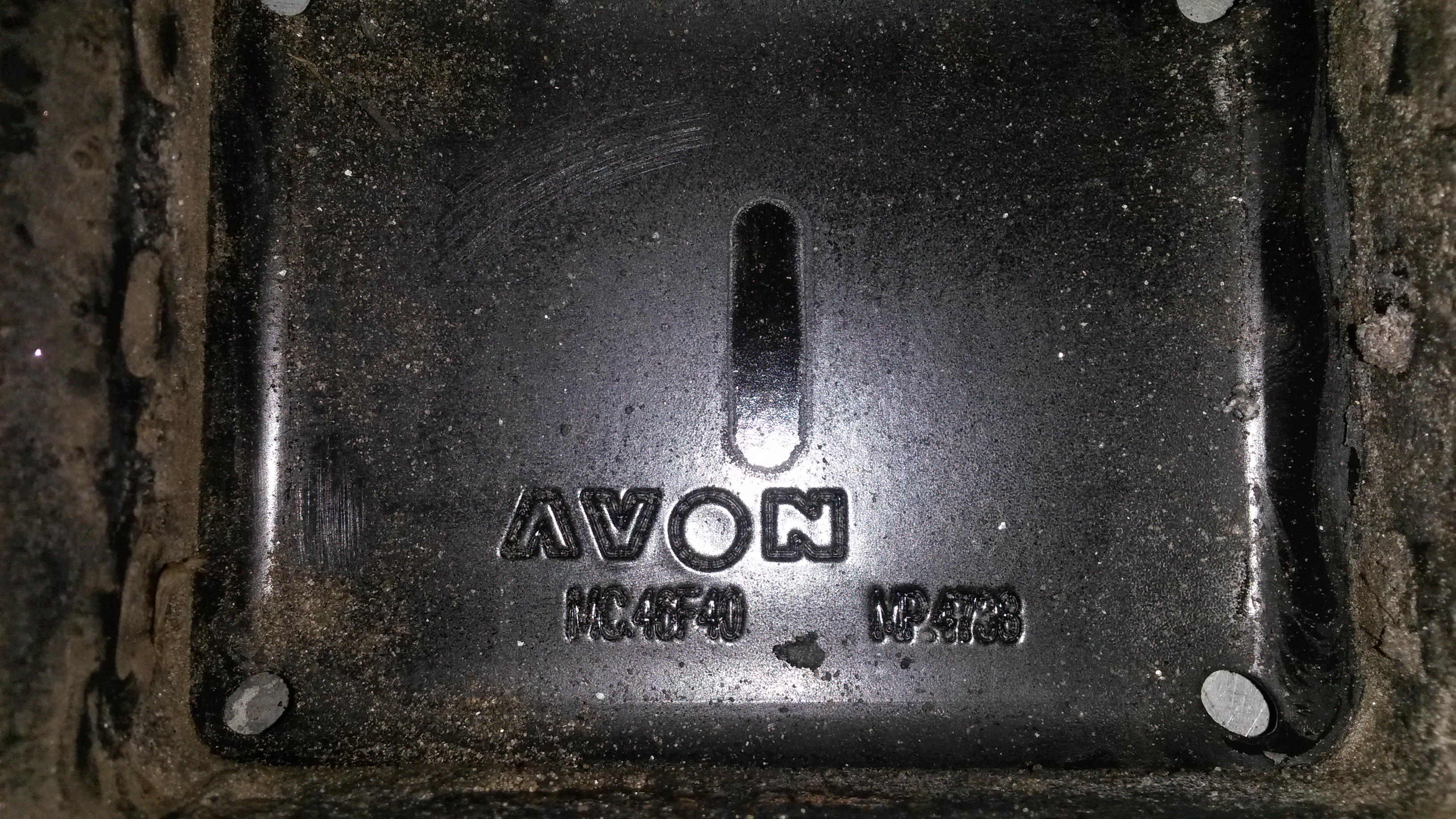

Сообщение Александр332vk » 05 мар 2017, 15:37
Привет, а у меня в оригинале вот что стояло:
скоба в которой подушка стояла
опора кпп верхняя левая
