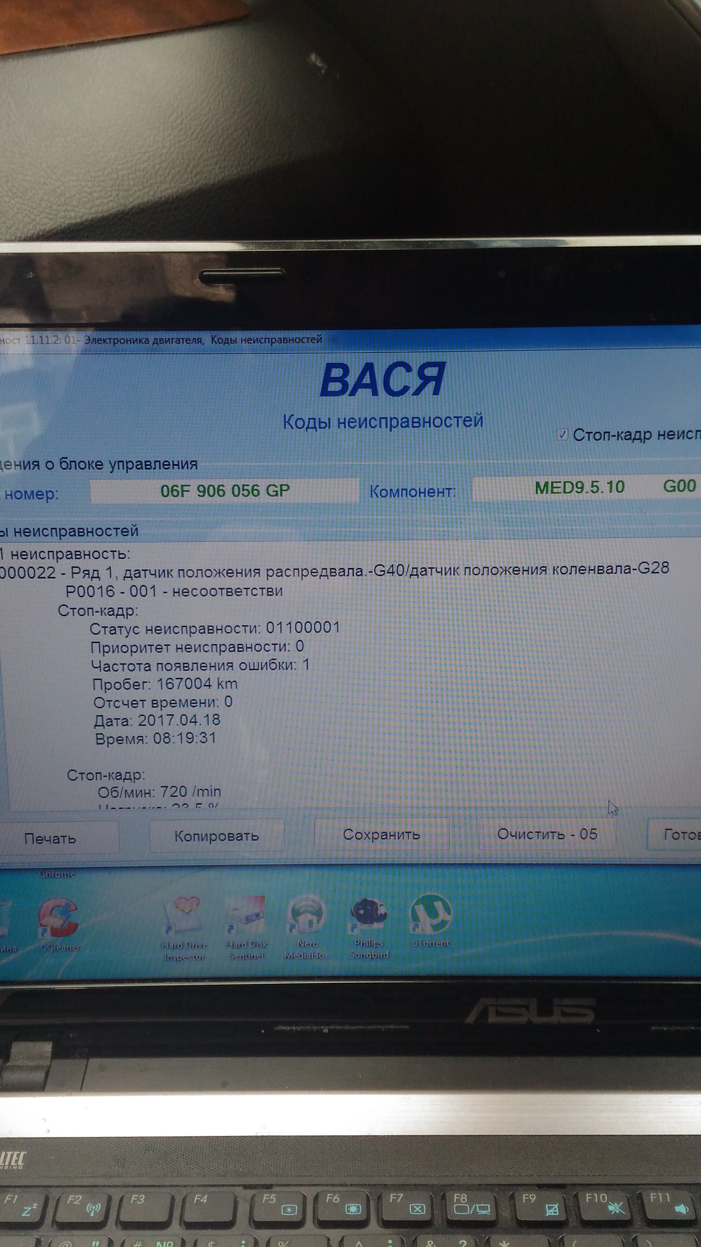

Расскажу всю историю. Машина начала плохо заводиться, приходилось долго крутить стартер. Когда немного подморозило (-20) не завелась совсем. Притащил в сервис, диагностика показала ошибка дроссельной заслонки P2015 и датчика коленвала Р0321.

cumber-c писал(а):У меня проблема была такая после замены цепи, дело было в том числе в неправильно выставленных метках и как следствие расположение распредвалов(их на 1.8 два) и коленвала.

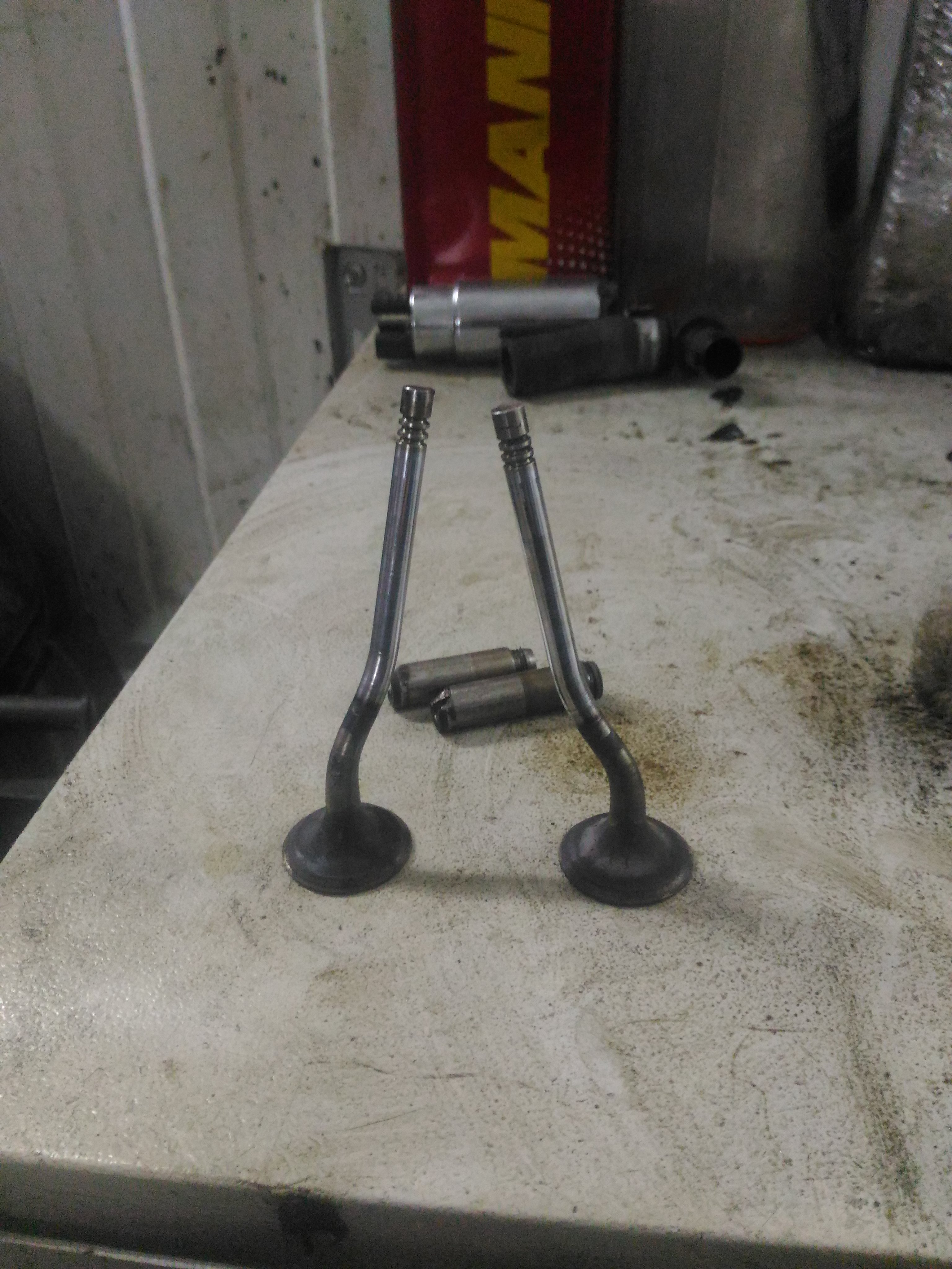

. снимаем гбц 2 выпускных клапана загнуты вот так .Сейчас этот форум просматривают: нет зарегистрированных пользователей и гости: 20
