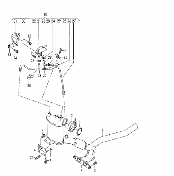

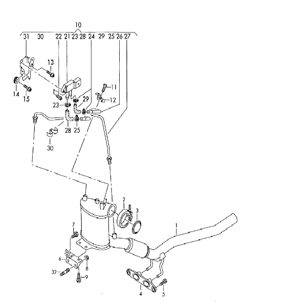

Сообщение alpoliak63 » 01 мар 2017, 07:47
[quote="morpeh"]с ямы. Стоит он сразу после сажевог. Фишка под капотом с правой стороны, коричневого цвета под тепло защитным щитком. накидной ключ на 17 надо. В теме про сажевый фильтр всё написано, поищите. Цена нового датчика где то 8 рублей. бу от 2 до 3. У меня получилось бесплатно достать. У товарища сажевый вырезан, сняли у него датчик и поставили мне. А ему мой, неисправный.
У дизеля ВМР нет такого датчика, по крайней мере, я его не нашел. Из сажевого выходят две трубки на датчик разности давления и все. В каталоге такого датчика тоже нет. Коричневая фишка, правда, есть. Может, я плохо искал? Да вроде не слепой
