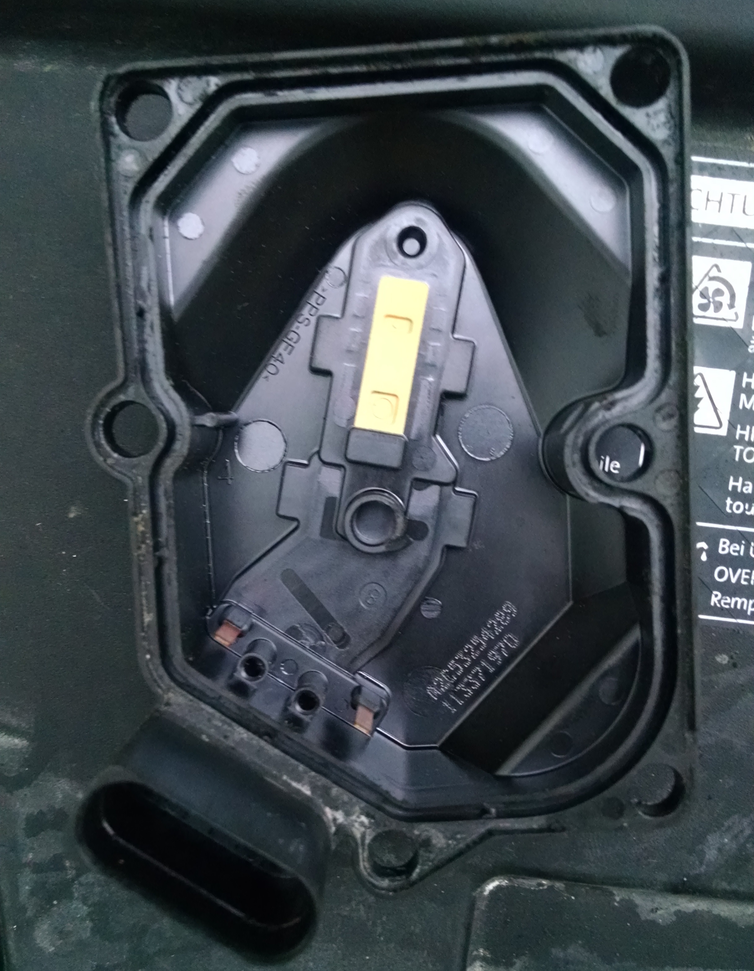

Дело в том что не работало Заслонка и было тряска при глушение двигателя .Разобрал заслонку ,там масла не было ,шестерни все целые .Дал питание с акумулятора на движок заслонки и он работает .Собрал обратно и вот сейчяс постояна горит спиралька и ошибка "П 0122 датчик положения дроссельной заслонки, низкий уровень " На фишке есть питание гдето 5-9 вольт но не стабильная .Прозвонил всех кабеля до ЭБУ и целые они .
Можно есть у кавота схема электрическая какой ток должен быть на каждый пин ...в ЕЛЬЦЕ не найду ничего .
А ещё думаю, если ктото знает как она внутри ,так должно стоять шестерни не закрыт до конца ?Или в чём может быть проблема ?

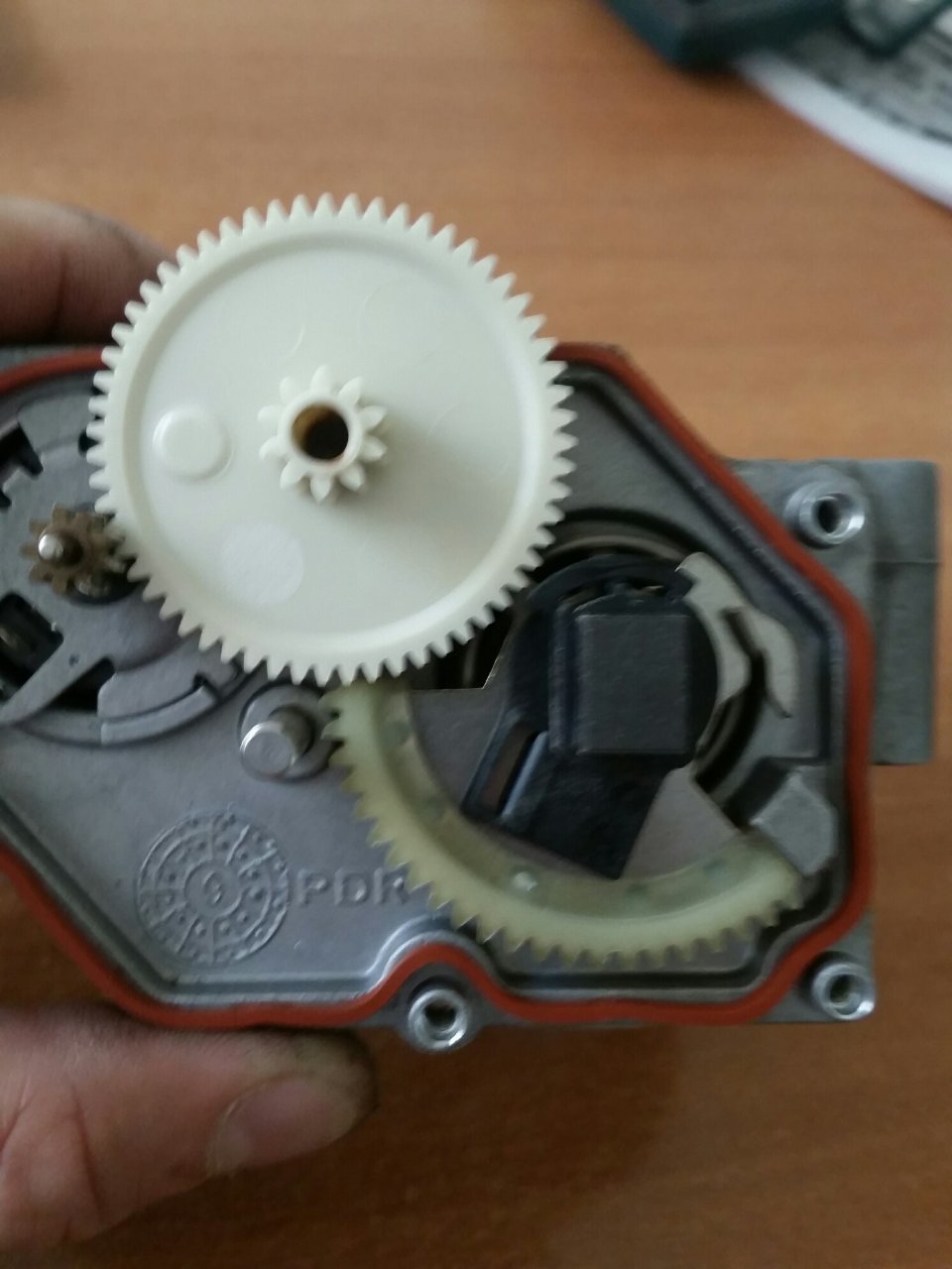

это понятно ...но сейчяс когда она без крышки ,так должно быть как нарисовал ?
а патом ..если движок хороший то зачем не работает когда подключяю фишку ?о когда даю внешнюю питание с акумулятора ,он работает ???

Сообщение dimaforever » 02 мар 2017, 12:14
Вот если не так закрыта ,это может быть причина ошибки ?

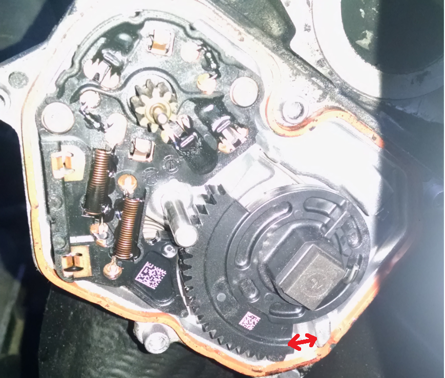

Сообщение валера33 » 02 мар 2017, 12:38
На последнем фото шестерня стоит правильно. На первом дросель частично закрыт и датчик позиционирует открытие в результате ошибка

Сообщение dimaforever » 04 мар 2017, 14:12
Разобрал я заслонку и открыл шестрни полностью как в этой фотке но всёравно есть ошибка слабово сигнала .Но эта ошибка есть и на снятом фишке и на падлюкионом на заслонке .
Кто знает какой пин и за чего отвечяет ?сколько вольтаж должен быть на каждый .Просто у меня питание гдето 8-11 вольт и на остольные тоже такая ..но на последнем 4.8 вольт .И между третий и пятый дают кароткую ...
Што может быть ребята ?
