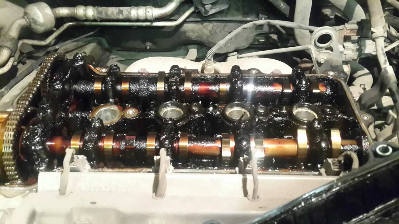

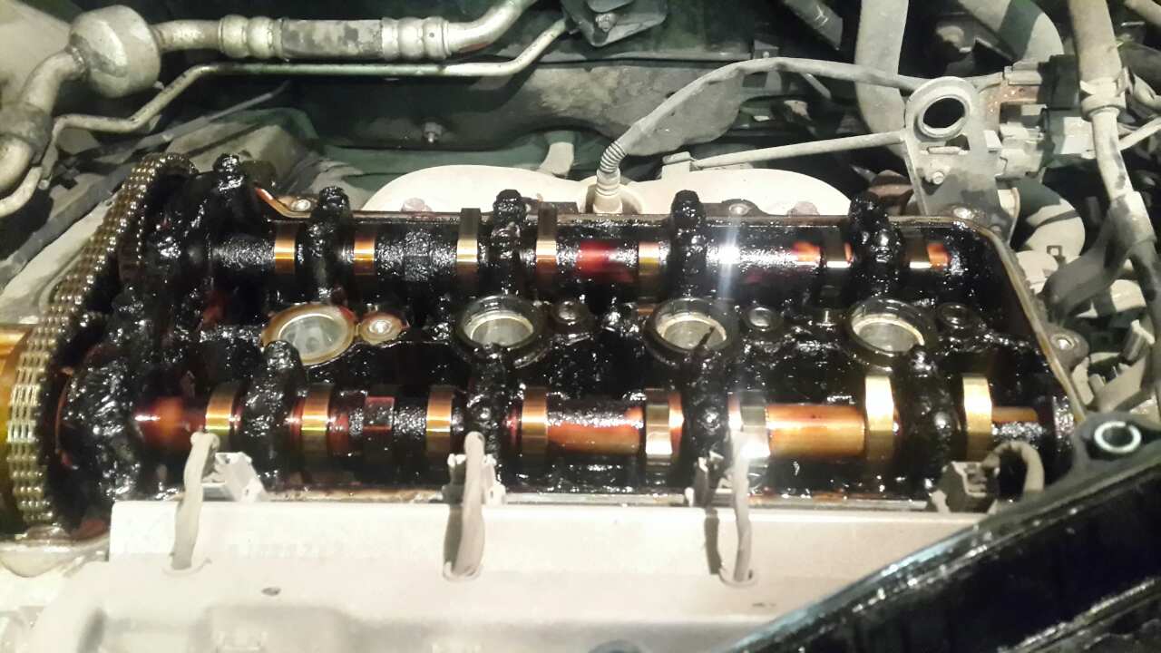

Всем привет. Господа ПОМОГИТЕ чем отмыть это ГА-НО. Предыстория-подтекало масло с клапанной крышке.Снял клапанную крышку и был НЕприятно удивлен. Бензин Растворитель Очиститель инжектора не чистят. Это KIA CEED не ругайте не профильный.

Сообщение Дмитрий459 » 03 мар 2017, 21:11
не снимая гбц-скорей всего ничем

Сообщение валера33 » 03 мар 2017, 21:15
Спасибо за Совет НЕ-ХОЧУ. Может Есть какая Химоза.

Сообщение Дмитрий459 » 03 мар 2017, 21:37
И куда потом это дерьмо после химозы пойдет?? в поддон или в клапан редукционный какой?

Сообщение валера33 » 03 мар 2017, 21:43
Поддон уже снят. Там тоже самое.

Сообщение Дмитрий459 » 03 мар 2017, 21:50
Да уж...
Ну тут сложно советовать...
Отмыть поддон , и ездить дальше...масло только нормальное лить и менять почаще...
Но каждый сам решает как ему лучше

Сообщение Юра Криков » 03 мар 2017, 22:16
Ееепать :shock: ,На чём Вы хоть гоняли? Блиин,на негроле что ли....

Сообщение валера33 » 03 мар 2017, 22:41
Авто покупалось не новое а с пробегом в 19000 2летка. Сейчас 169000 Масло Premium LF Gasoline 5W20 все 140000 т.км.

Сообщение yrma71 » 03 мар 2017, 22:55
Ну тут наверное поможет только полная разборка и промывка.

Сообщение валера33 » 03 мар 2017, 22:58
Начитался на Драйве моют Скипидаром. И средством для мытья плит.

Сообщение Myca » 04 мар 2017, 12:29
валера33 писал(а):Начитался на Драйве моют Скипидаром. И средством для мытья плит.
да, но моется ТОЛЬКО металл, без резинок
я бы не рисковал, неизвестно чем грозит попадание щелочи на РТИ

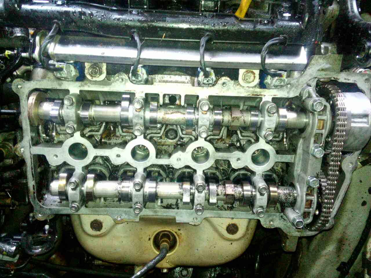

Всем привет. Отмыл все средством ШУМАНИТ для мытья Плит
валера33
Сообщения: 320
Откуда: Москва ЗАО
Re: Поменял прокладочку-Подтекало масло.
Сообщение валера33 » 10 мар 2017, 21:55
Вот Уже 600 км. Масло ЧИСТЕЙШЕЕ .ШУМАНИТ рулет.Жена в восторге.
