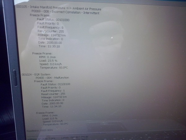

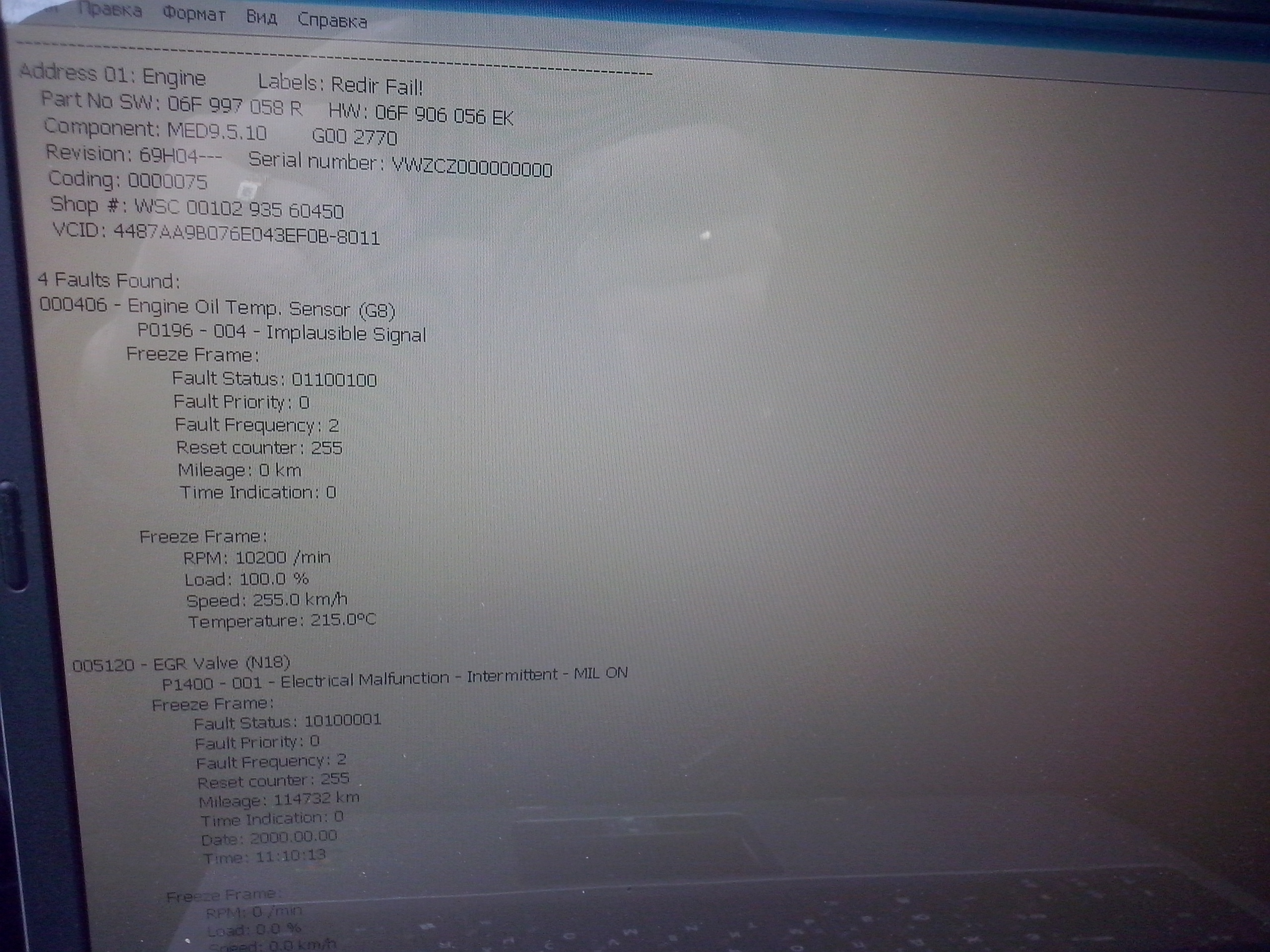

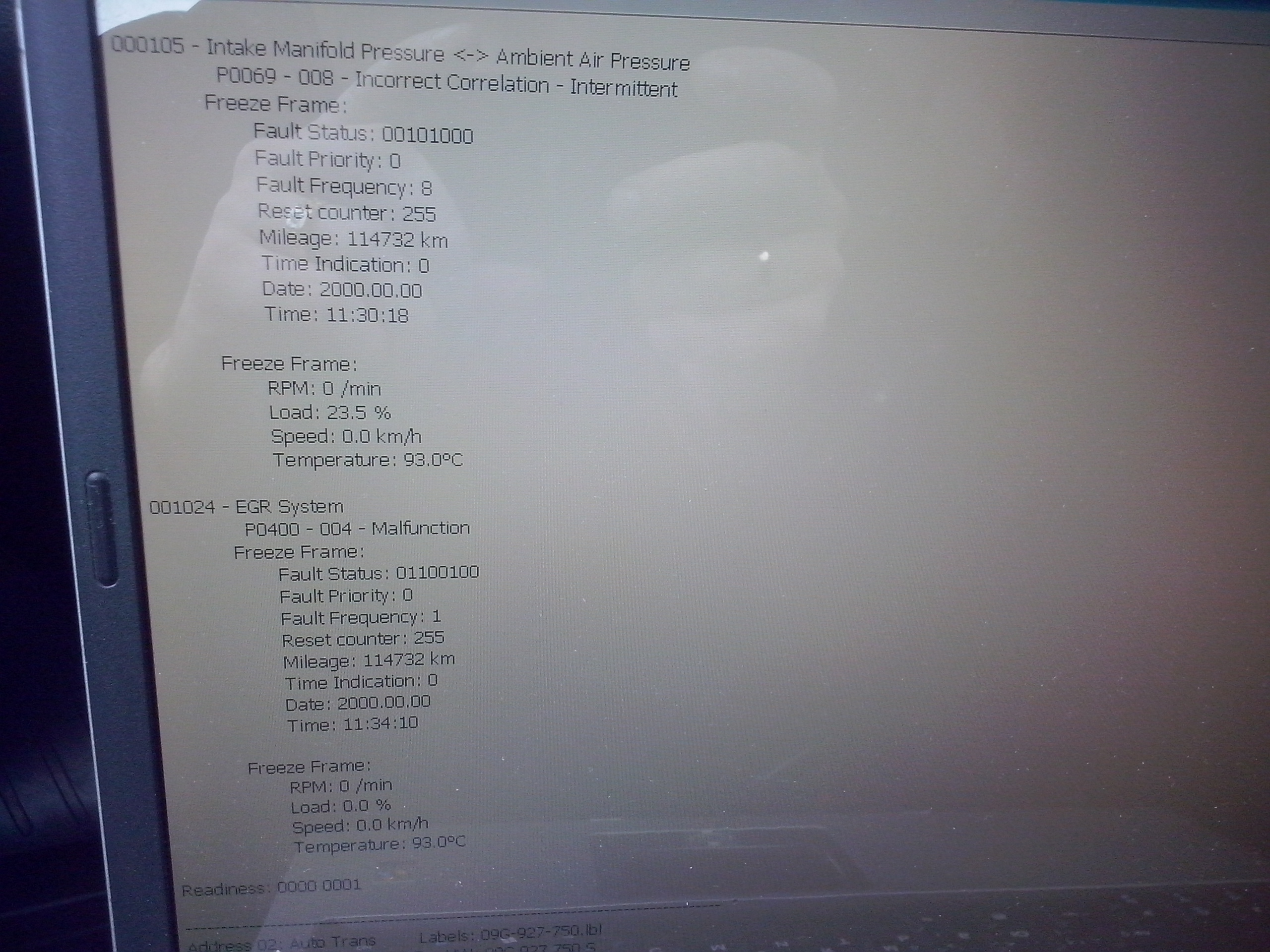

Заглохла через 5 минут после работы на холостых. Джеки Чан и все дела. Ошибки стер шнурком, дал круг по двору. Припарковался и заглох. Завел, опять ошибки. На холостых обороты гуляют от 500 до 2000. Поделитесь опытом, в чем кроется причина. До сервиса страшно ехать.

Привет ну если тупо перевести ошибки:
P0196 - датчик температуры моторного масла - диапазон/функционирование (возможно накрылся, проверка Группа 134, он же датчик уровня масла в поддоне, возможно сорвали фишку с него или повредили провод т.к. находится в нижней точке авто)
P1400 - электро магнитный клапан N18 (клапан управляет охлаждением отработанных газов первая мысль он не работает и тащит за собой остальные ошибки движка )
P0069 - датчик абсолютного давления во впускном коллекторе / датчик атмосферного давления - корреляция (группа 011 или 114/115 второй третий канал покажет давление если цифры меняются при нажатии на газ то скорее всего работает)
P0400 - система рециркуляции отработавших газов (EGR) - неисправность каналов системы
Тут описано как проверить N18 на твоем движке
https://www.drive2.ru/l/3126749/

Как мне кажется - больно уж симптомы похоже на не закрывающийся от сажи EGR или его прохудившуюся мембрану.
