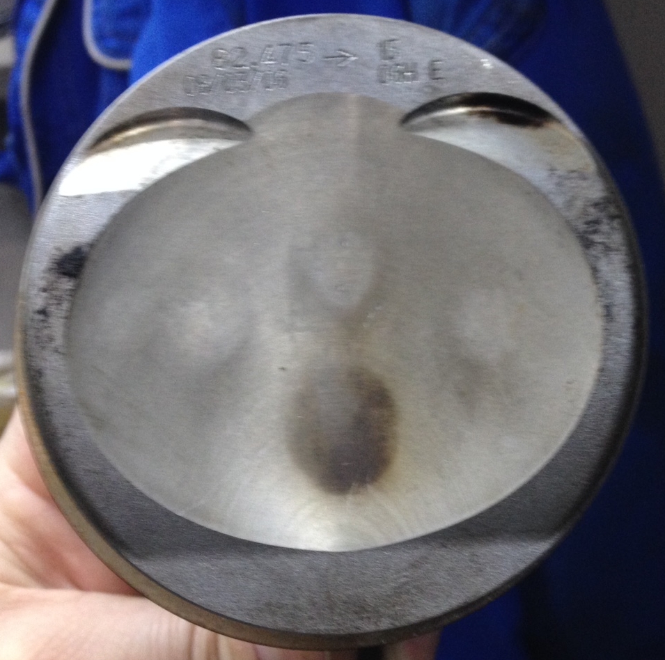

Здравствуйте, коллеги. Хотелось бы узнать мнение знатоков.
На пробеге 85 тыс.км. попал на капитальный ремонт BZB - пошел черный выхлоп.
Вердикт сервиса после разборки ДВС - продуло голову (отдали на шлифовку) плюс сильный износ (задиры на стенках) 4-го поршня, немного получше у 3-го. Рекомендуют заменить все поршни, а по-минимуму 4-ый и кольца на остальных.
Масложора перед черным дымом не было (летом менял мембрану КВКГ)
Причиной сервис называет использование 92-ого бензина - т.е. сильная детонация.
Меня беспокоит вид поршня сверху - что это за четыре пятна, может не в бензине дело (не только в бензине)?
4-ый поршень

Сообщение Kochanovol » 28 мар 2017, 12:39
Пятна сверху поршня, -это места куда ,непосредственно, попадают струйки топлива с распылителя форсунки.
Думаю, вас немного "залечивают" в автосервисе.
Если есть задиры на стенках цилиндров, то не будет должным образом сниматься масло с них и будет масложер, сопровождаемый БЕЛЫМ дымом.
Черный дым обычно бывает из-за нехватки воздуха в смеси. Топливо не сгорает полностью(не хватает окислителя -кислорода) и образуется сажа, которая, как известно, черного цвета.

Сообщение yr2003 » 28 мар 2017, 13:36
Сообщение Kochanovol » 28 мар 2017, 14:39
означает ли это, что форсунки тоже пора менять\чистить (форсунка льет?) или это нормальная картинка для поршней на таком пробеге?
Честно говоря не догадался попросить посмотреть колодцы, задиры на фторопластовых поверхностях (боковинках) поршней.
А белого дыма не было - сразу пошел черный с едким запахом - сразу подумал что масло горит...

Сообщение Kochanovol » 28 мар 2017, 16:12
Думаю, не нужно менять форсунки и , вообще, было разбирать двигатель. Проверьте воздушные патрубки от турбины к интеркуллеру и от него к дроссельной заслонке, на предмет трещин и дыр. Утечка воздуха на впуске, дает черный дым из глушителя.
Когда горит масло в цилиндрах ,обычно, идет белый дым.

Сообщение Мирослав » 05 апр 2017, 15:56
Для BZB 85- вообще не пробег. Сделайте фото цилиндров и юбок поршней. А виновником черного дыма , мог быть дохлый лямбдазонд. Выложите фото сюда и тогда посмотрим, а так очень похоже на развод!!!

Сообщение yr2003 » 08 апр 2017, 20:52
разговаривал с мастером, занимающимся ремонтом ДВС, он сказал
1) цилиндры в норме, даже заводской хон еще остался,
2) при проверке ГБЦ обнаружили неровность контактной поверхности в районе маслосливного отверстия около четвертого цилиндра
(как следствие - масло попадало в цилиндр)
по ремонту - остановился на варианте с заменой двух поршней и колец на остальных двух.

Сообщение yr2003 » 12 апр 2017, 15:45
Машину забрал, пока ещё поддымливает - сказали масло в катализатор накидало и пока не прогорит будет дымить после прогрева ДВС.
А колпачки тоже поменяли...
