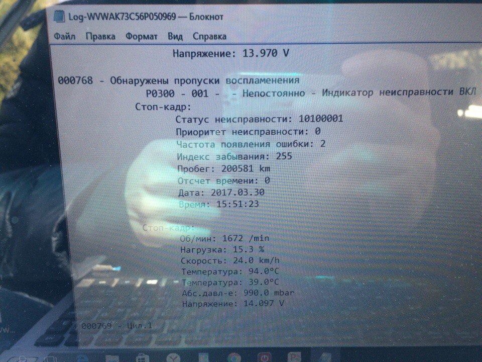

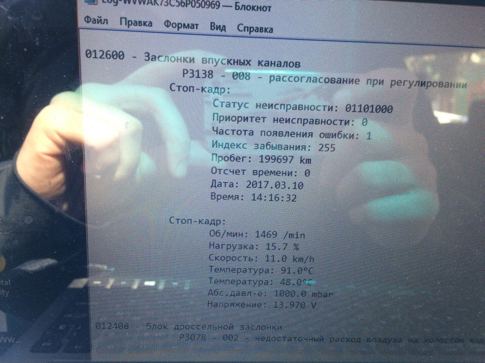

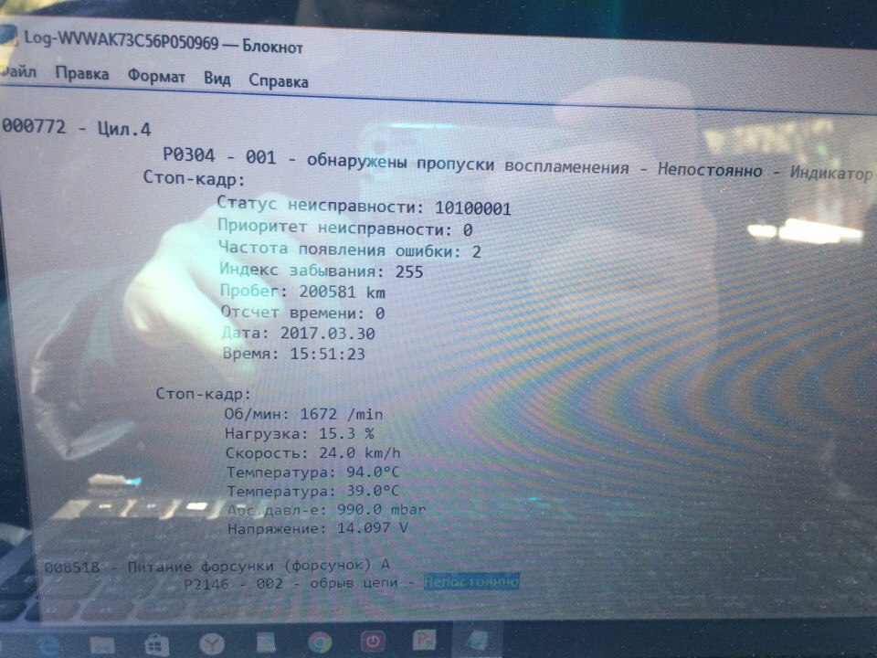

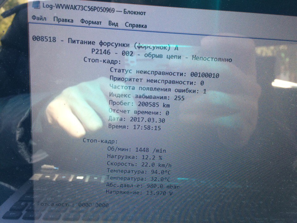

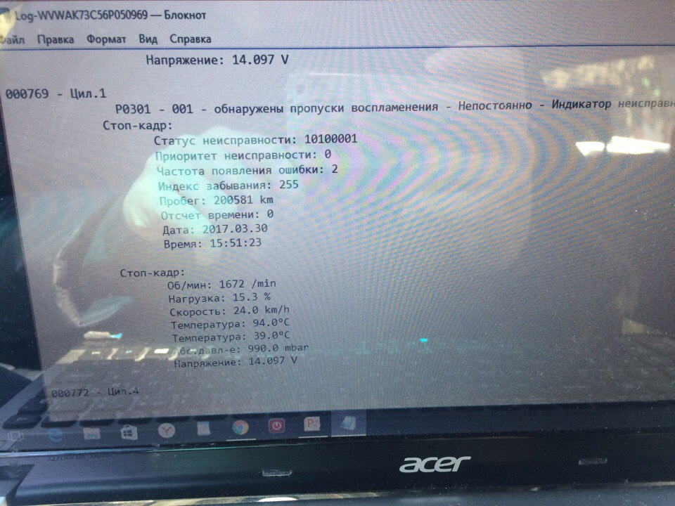

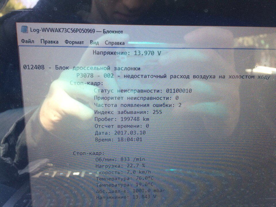

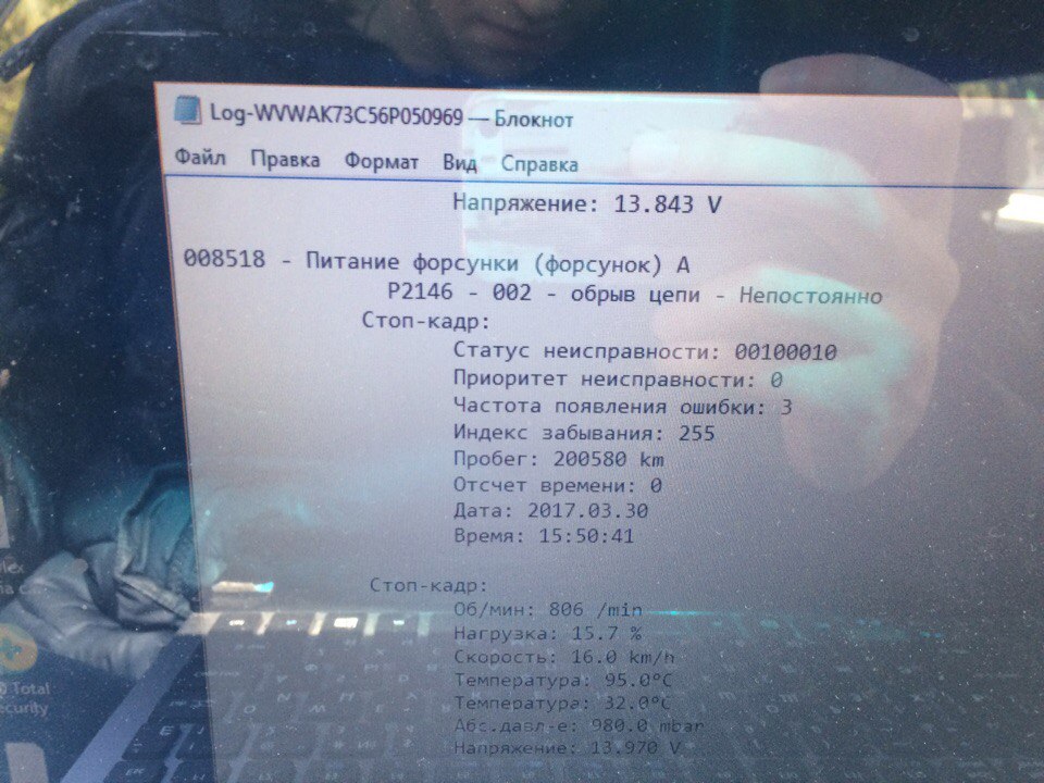

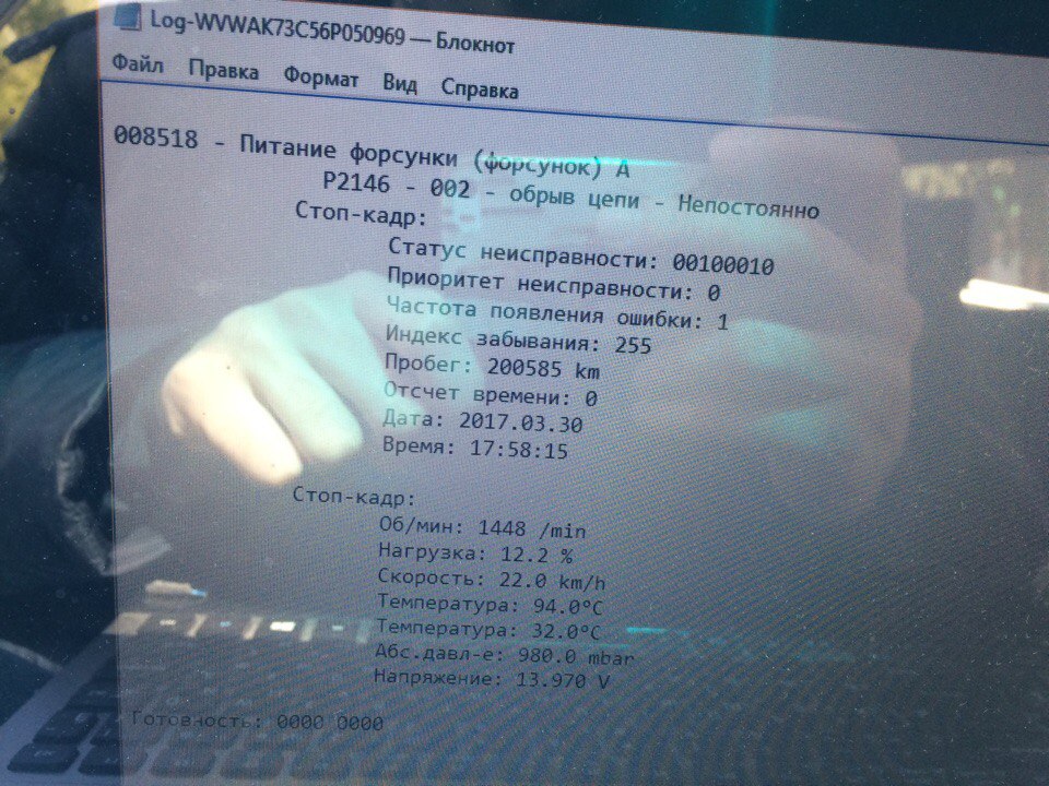

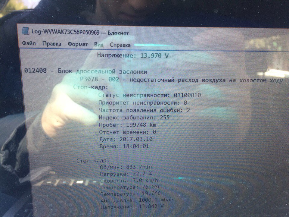

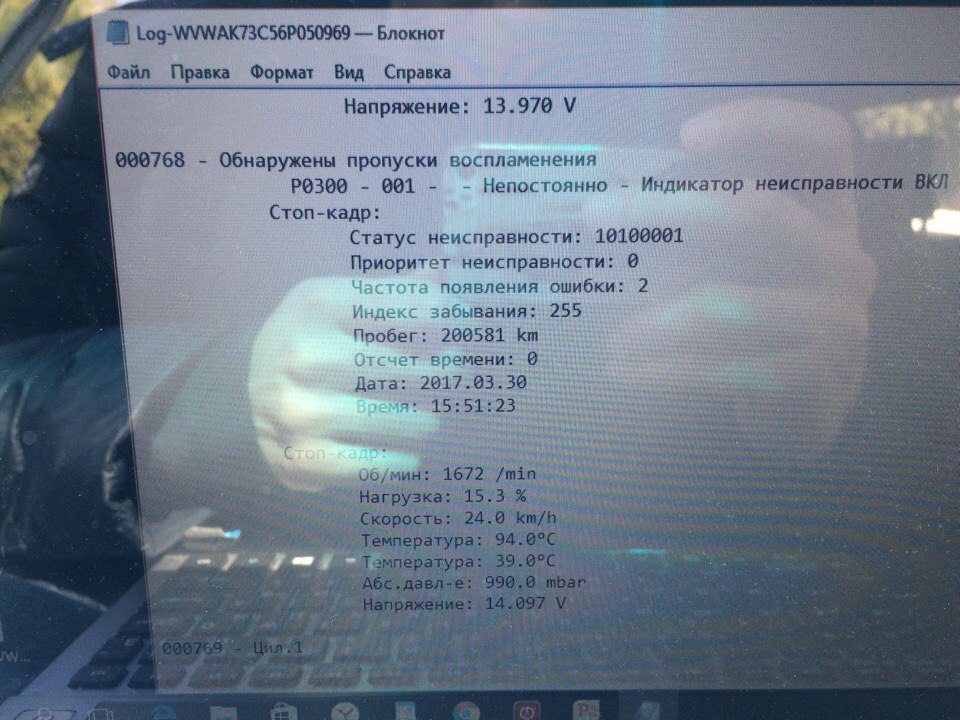

Сообщение born0906 » 31 мар 2017, 17:06
Доброго времени суток ,подскажите, пожалуйста, по ошибкам,вчера троил двигатель,сегодня вроде нормально все,заранее благодарю
2.0 tfsi,двигатель bpy

Сообщение dmitriy79 » 02 апр 2017, 13:06
Дружище, тебе нужно разбираться сначала в косой проводки питания форсунок, смотреть электомоторчик привода заслонок впускного коллектора, вобщем скажу сразу нужен грамотный специалист, сам ты вряд ли что найдешь.. Попробуй погуглить номера ошибок, возможно найдешь информацию по ним и способам их устранения. Оштбка по питанию довольно редкая!! нужно первым делом смотреть проводку, клеммы и фишки на предмет окисления и слабого контакта (обрыва)
vw b6 2,0T 300HP
dmitriy79
Сообщения: 394
Зарегистрирован: 16 ноя 2012, 17:50
Откуда: Индустриальный
Re: Ошибки(
Сообщение dmitriy79 » 02 апр 2017, 13:09
по дросселю, возьми просто скинь напорный патрубок, купи балон с жидкостью для промывки карбюраторов и хорошенько промой ее, только не трогай саму заслонку руками!! Так же сделай датчиком расхода воздуха!
