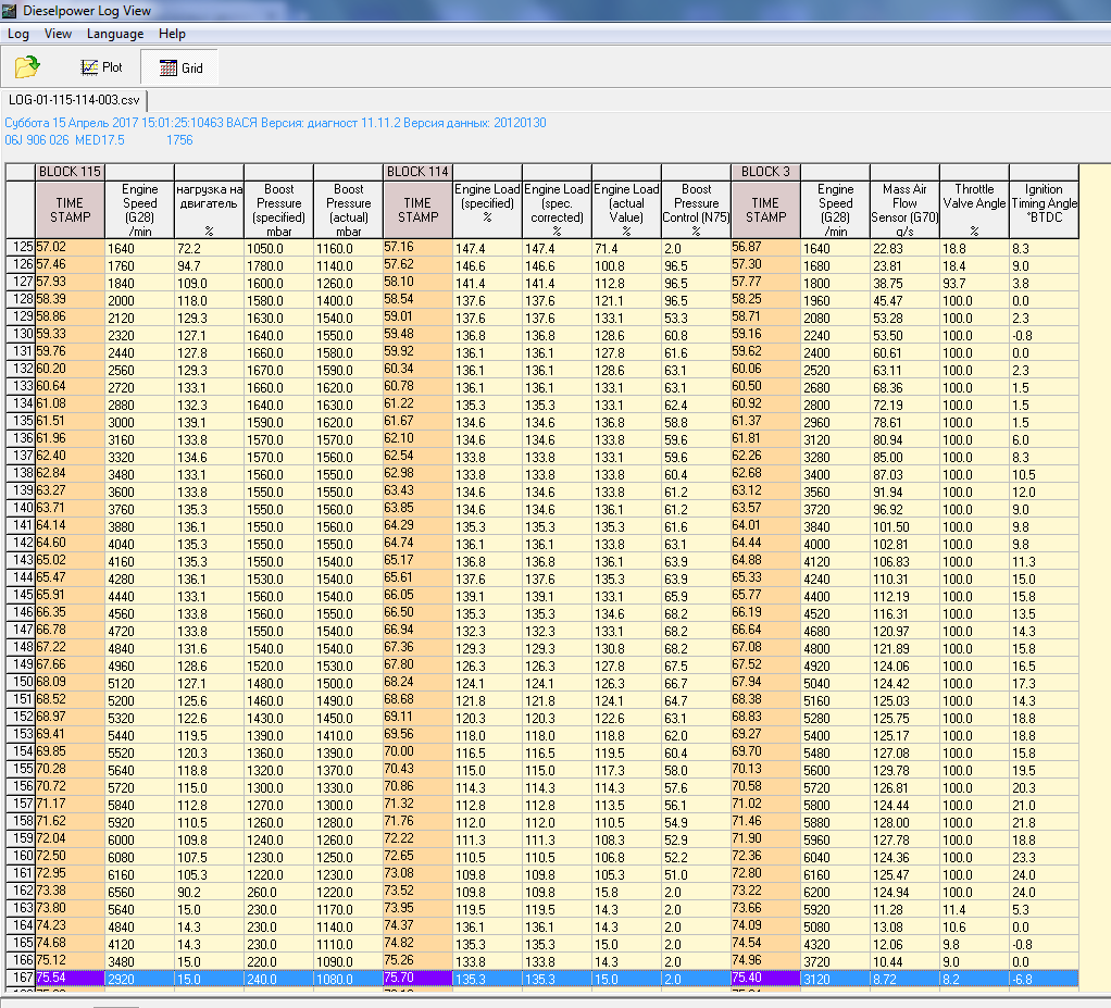

Всем привет! Проблема - обороты двигателя не подымаются выше 4600
Это насос или кат?
Пробег 180к bzb
Ошибка снижение эффективности ката

Снимайте логи 003, 115 114 гр

снял лог!!! кто может взгляните!!!
а то говорят срочно менять катализаторы при таком пробеге!!!!
по оборотам на нагрузке вроде норм!!!!
