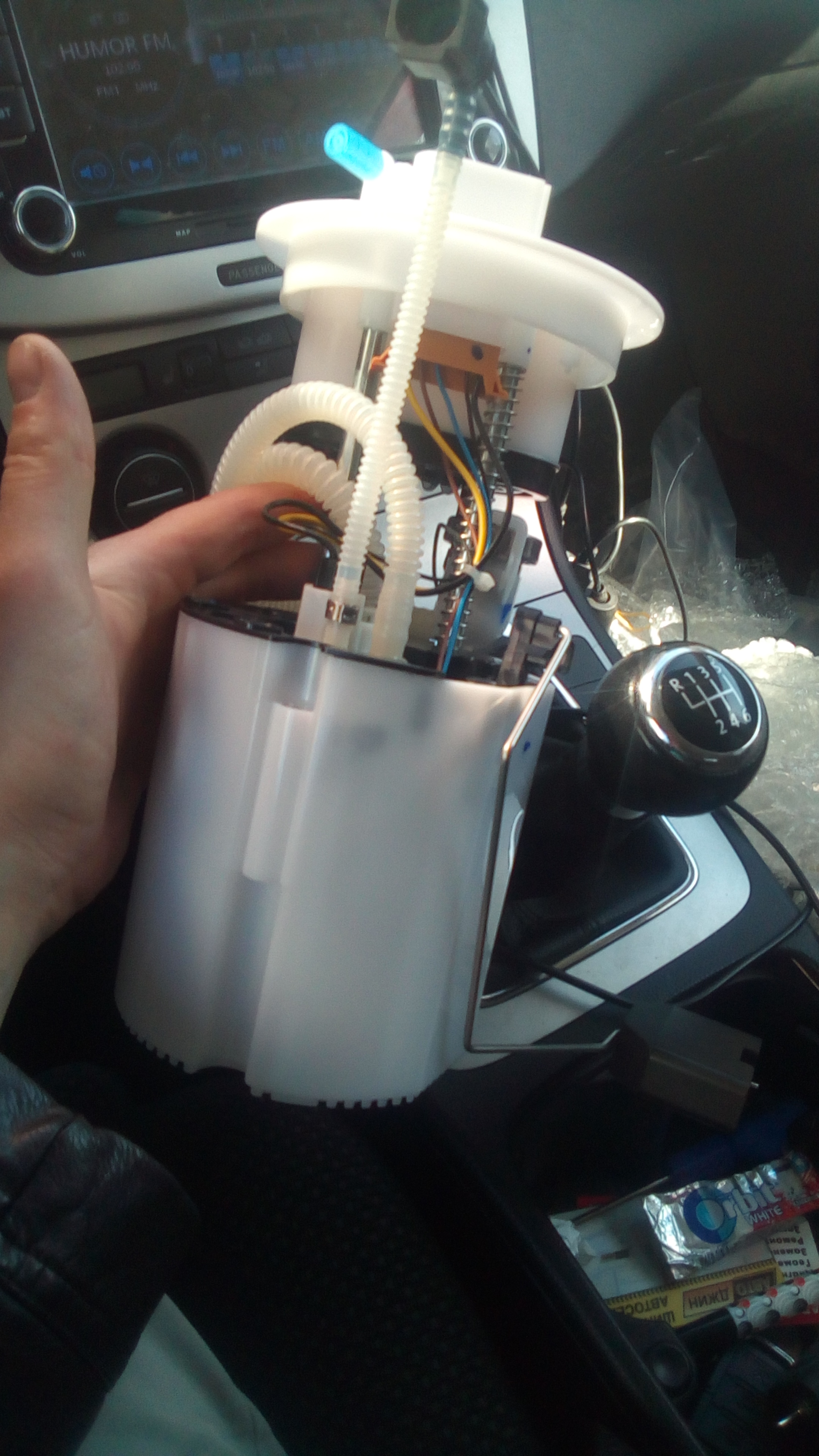

Jp Group1115206100 дак это и есть модуль в сборе судя по фото
вот еще ASParts AS6133 модуль в сборе всего 4500 НОВЫЙ , Придет скоро сделаю фото отпишусь что да как .

Пришел бензонасос Jp Group1115206100 встал как родной .едет вроде нормально но пока не понял . JP вроде как упаковщик . пересмотрел модуль со всех сторон не нашел маркировку только jp встретилось .ВСЕМ спасибо цена вопроса 4500
