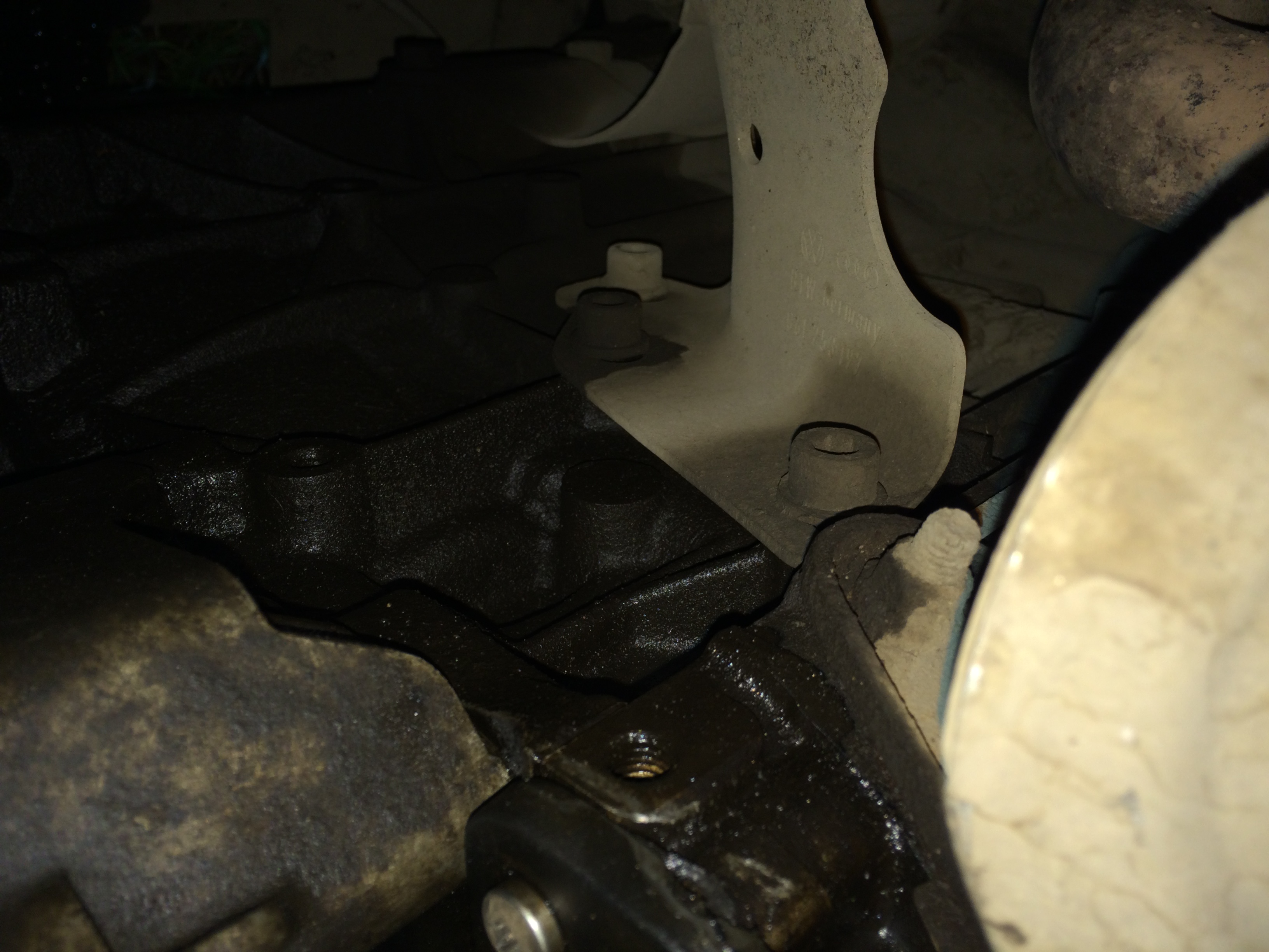

Ребят подскажите ! Из-за небольших потеков масла со стороны ремня грм заменил ремень грм и сальники но масло пошло ещё быстрей! Что ещё может быть?

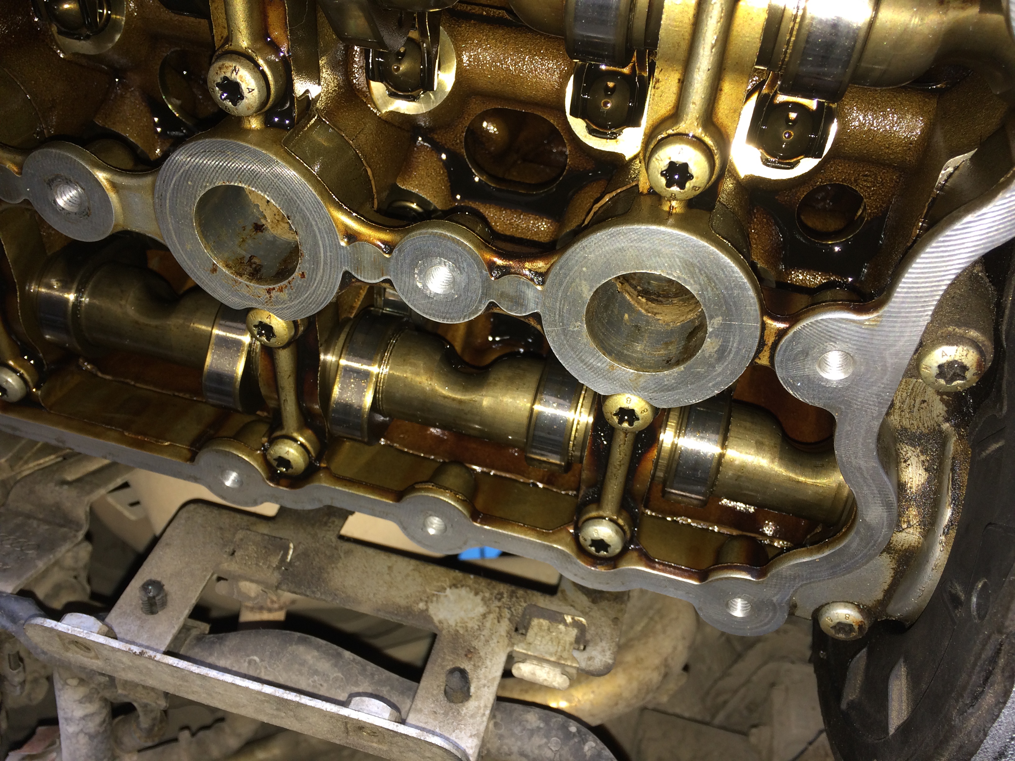

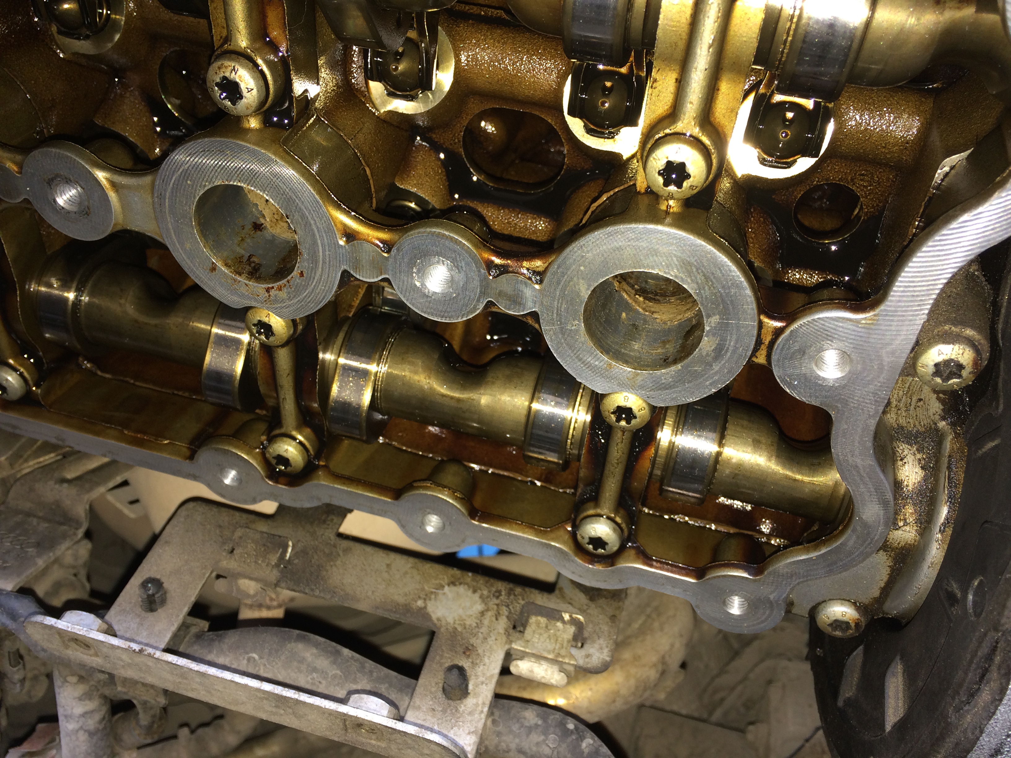

Вскрыли клапанную крышку но так и не поймём откуда сочиться ! Решили почистить поттеки и завтра точно убедиться откуда сочиться масло!

Ребят это такая жопа вы просто представить не можете ! Сейчас вышел и посмотрел опять все в масле особенно часть где кожух который закрывает ремень ГРМ! Я уже грешу на неправильные поставленные сальники! Завтра отпишусь

Разбирали собирали 4 раза одно и тоже течь масла ! Проблема в сальниках калевала и распредвала ! Всем на заметку говорю сальники коленвала отличаются от сальника распредвала размером то есть калевала он чуть побольше но это не заметно на глаз!
