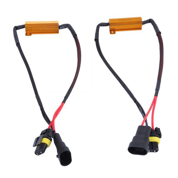

Здравствуйте! Я хочу заменить галогенки на светодиодные лампы, но блок не пропускает(((. Кто знает подскажите какие блоки с обманкой помогут.

Сообщение Паша 001 » 22 июн 2017, 08:21
baron026 писал(а):Здравствуйте! Я хочу заменить галогенки на светодиодные лампы, но блок не пропускает(((. Кто знает подскажите какие блоки с обманкой помогут.
Поможет сопротивление

Сообщение Паша 001 » 23 июн 2017, 21:17
baron026 писал(а):Паша а что за модель блоков?
Это сопротивление, просто уже с фишками под цоколь HB4. А так, в автомагазинах с этим добром проблем нет http://www.xenon69.ru/catalog/avto_svet ... ersalnaya/
