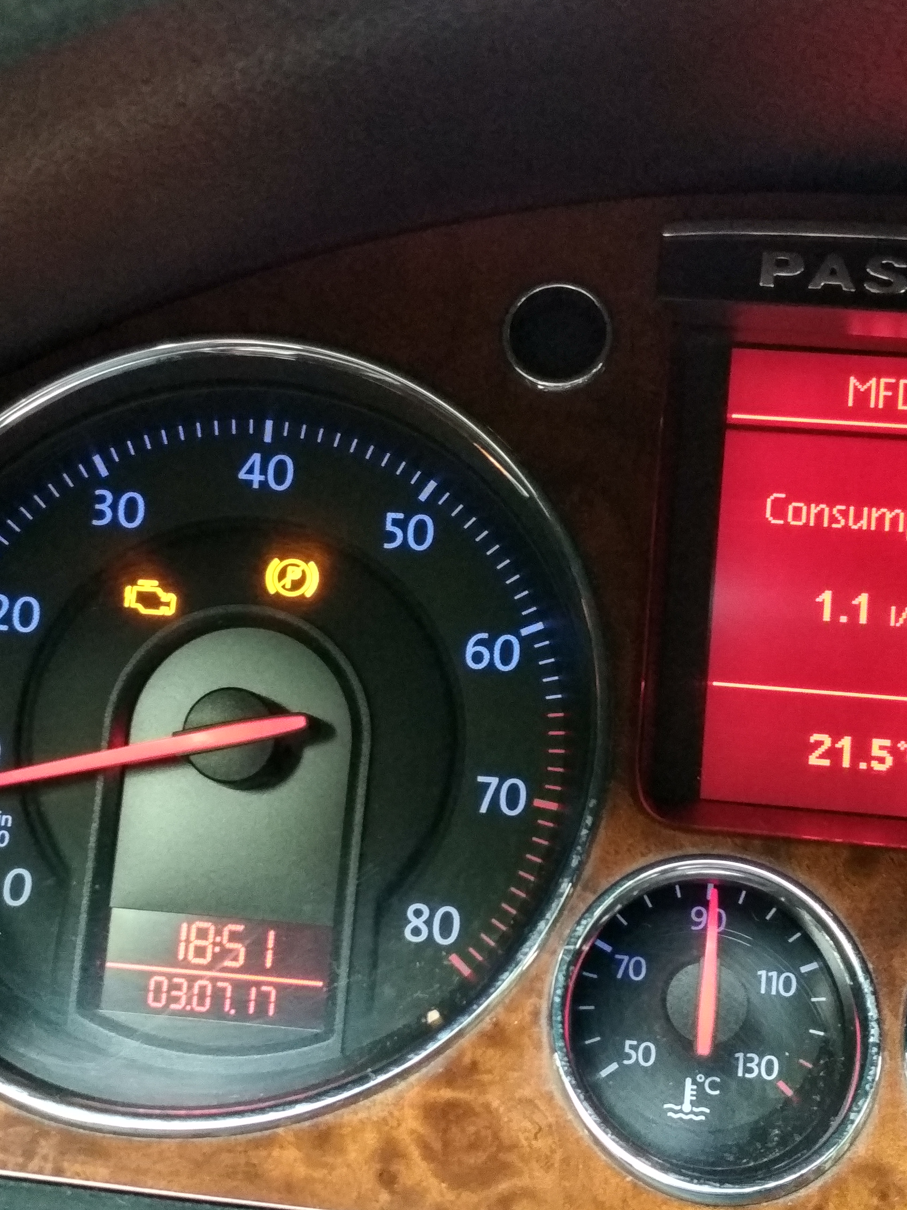

Сообщение katok » 12 июл 2017, 20:24
всем превед.
загорается каждые 2 недели на панели значок "не помню как называется", но означает выпускная система.. покуривши форум я понял что дело либо в бензине либо в умирающем катализаторе ..
перейдем сразу к делу.. что можно и нужно сделать с катализатором ? ибо заправляюсь на газпроме 92-м, я не думаю что у них вдруг резко испортился бенз . каждые 2 недели выскакивает ошибка ..
З. Ы. поик=ск гуглил, ничего по теме не нашел

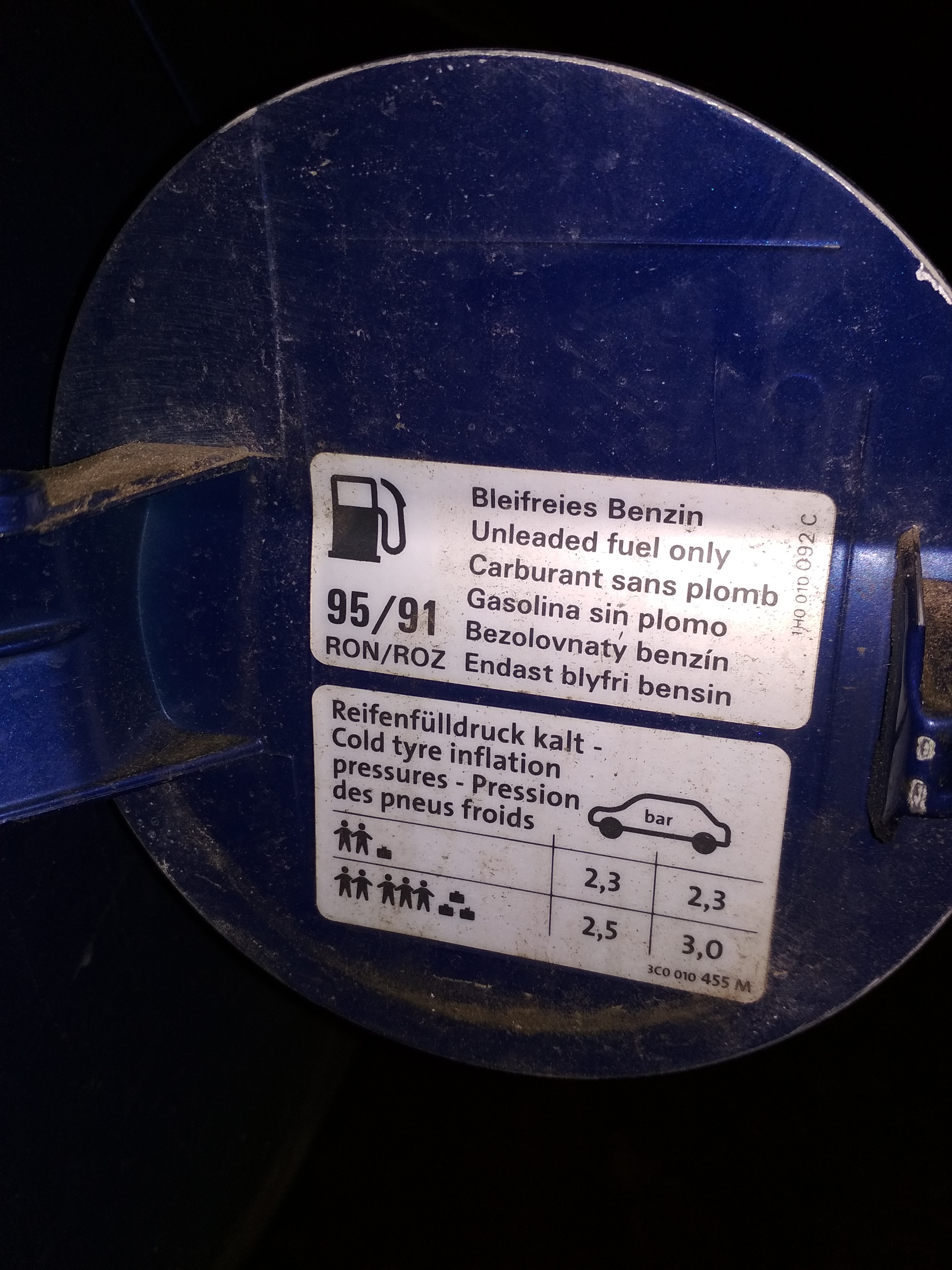

Сообщение katok » 18 июл 2017, 14:22
отвечаю всем и сразу :
- на bzb можно и 92-м.. это было еще известно и до покупки авто ).. 95-й это улучшенный 92-й, не более того
- не насилую.. на крышке б/бака наклейка 91/92 .. газпром не плохой так-то.. карбюраторщик, который ежегодно чистил мне карб (на старой машине) еще мне его порекомендовал .. чистый, отложений минимум, с октановым числом порядок
- ошибка не первый раз вылетает ..снимали шнурком , заправлялся 98-м, выезжал на трассу , жжег.. но не повторять же это по кругу до бесконечности.. решил заняться хируругией :D .. только не знаю как.. в наших СТО более менее заточеных под W, только ходовку да двигатель чинят.. выпускную систему делают по принципу "заменим на новое".. то есть , возиться с моим катом никто не будет.. самому прийдется, как лучше и правильно - не знаю, подсказывайте )
бежать будет резвее в итоге, побочных эффектов не будет ?
- если нужен скан с диагностики для вынесения вердикта, сделаю-вышлю.. но это кат.. можете сразу говорить ..резать/выбивать .. с чего начать.. ссылки , опыт, видео ..

Сообщение Babay » 18 июл 2017, 14:31
katok писал(а):можете сразу говорить ..резать/выбивать .. с чего начать.. ссылки , опыт, видео ..
Для начал изучи что же все таки написано на крышке бака. О каких таких 91/92 там идет речь. :!: :!: :!:
А уже потом можно поговорить о ссылках и видео с опытами.

Сообщение katok » 18 июл 2017, 23:50
давно изучено . запамятовал немного, сорри... на фото правильный ответ, 95/91 . сходил и сфоткал.
пробег 152 тыщи.. про ручник пока молчу, и так много поломок своих вывалил на форум.. кнопка новая, а все равно во время движения выскакивает .. лечится пока остановкой , тормоз+поставить /снять ручник

Сообщение =DF=Metr » 19 июл 2017, 10:37
По универу помню:есть два метода определения октанового числа.Исследовательский и моторный.95 по исследовательскому это наверное 91 по моторному.Поэтому 92 видимо лить не стоит.

Вопрос. У вас всегда такой расход на ХХ 1.1 ?
1.6 BSE comfort
Мирослав
Сообщения: 272
Зарегистрирован: 11 июн 2012, 07:52
Re: начало все ломаться
Сообщение katok » 20 июл 2017, 20:56
Мирослав писал(а):Вопрос. У вас всегда такой расход на ХХ 1.1 ?
у меня с отключенной климат установкой 0,8.. с кондишеном 1,1-1,2 .

Сообщение Мирослав » 22 июл 2017, 05:51
А, ну с кондеем это ,возможно, нормально!
