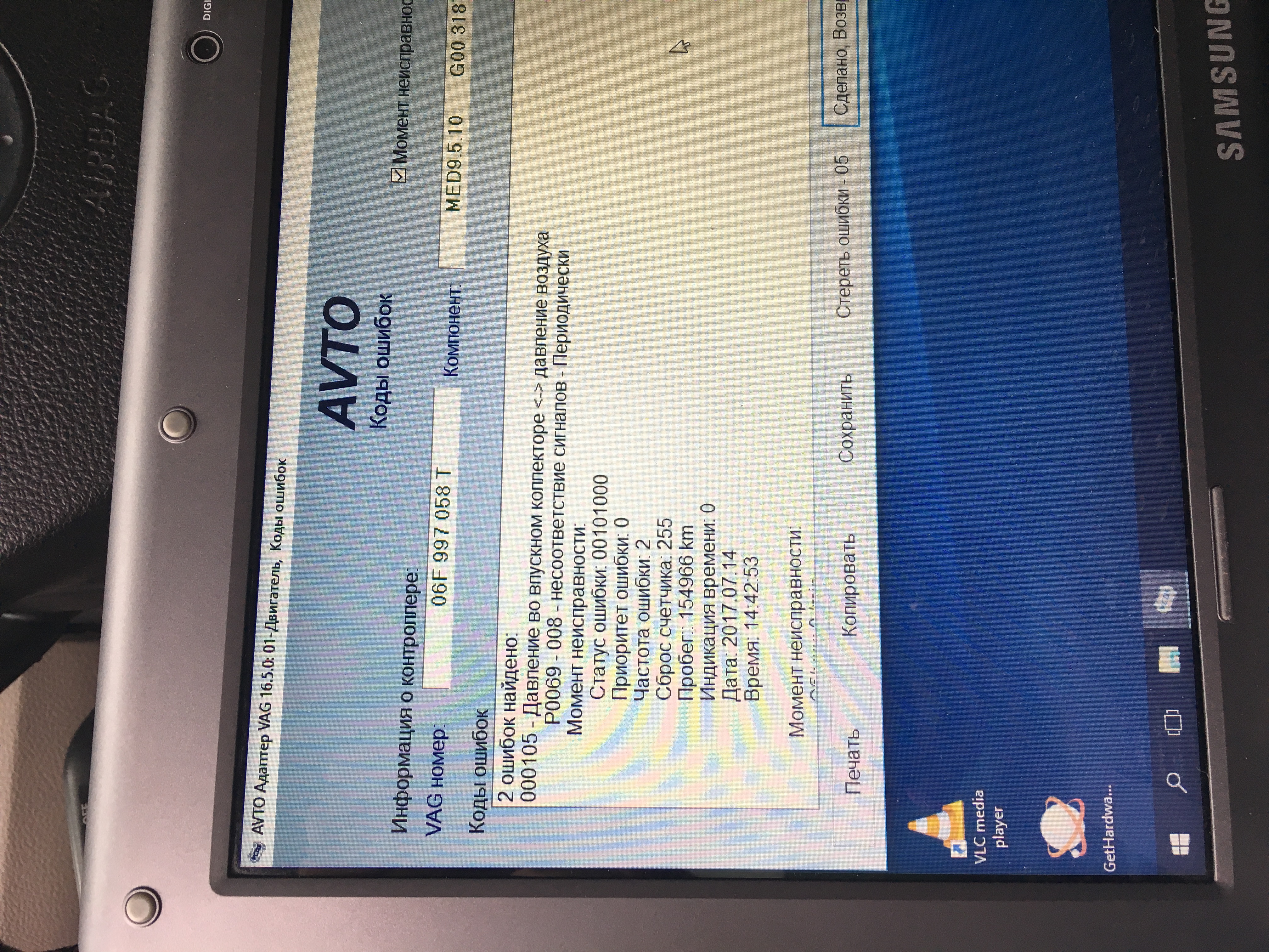

Сообщение Alex S. » 26 июл 2017, 18:01
Не нашёл похожей темы.
Подскажите,на что обратить внимание,что менять?

Сообщение Amplify » 26 июл 2017, 18:21
Проводку, контакты фишки MAP-сенсора и сам сенсор.

Сообщение Alex S. » 27 июл 2017, 12:50
Amplify писал(а):Проводку, контакты фишки MAP-сенсора и сам сенсор.
Можно по подробней. Спасибо.

Сообщение Alex S. » 01 авг 2017, 13:46
И звук шипения на заведенную есть где то в коллекторе.
