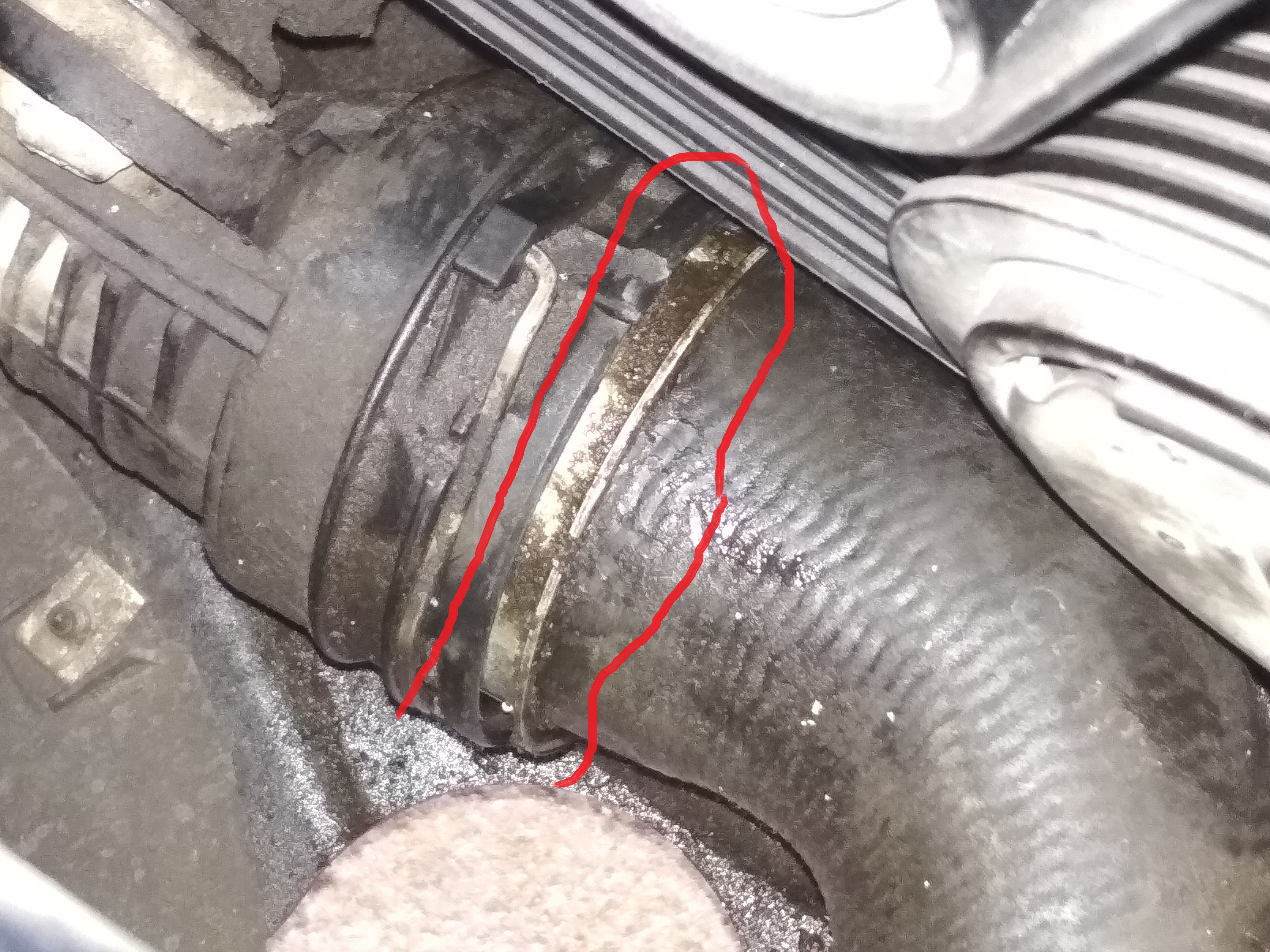

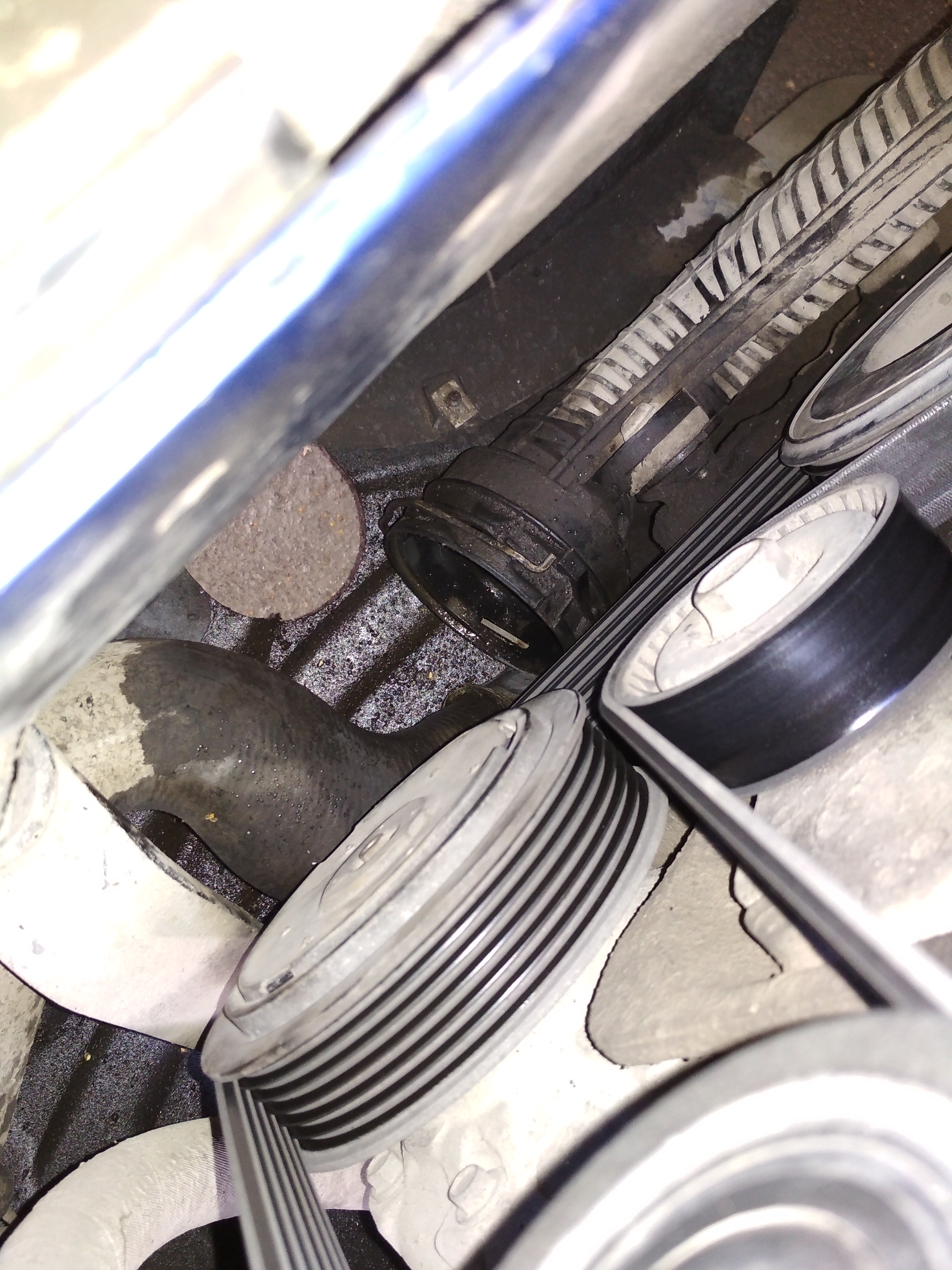

теперь я уже лично патрубок на место поставил тоже без снятия колеса.., но есть сомнения что не до конца и опять его сорвет . даже не успею доехать до подьемника или эстакады. . видно зазор на фото ..красным обвел ..
проволочка она стопорная или натяжная.. съемная она или нет.. рука еле пролазит, нифига не понятно .
1) поделитесь секретом как правильно поставить патрубок, чтоб не слетал больше ? ..

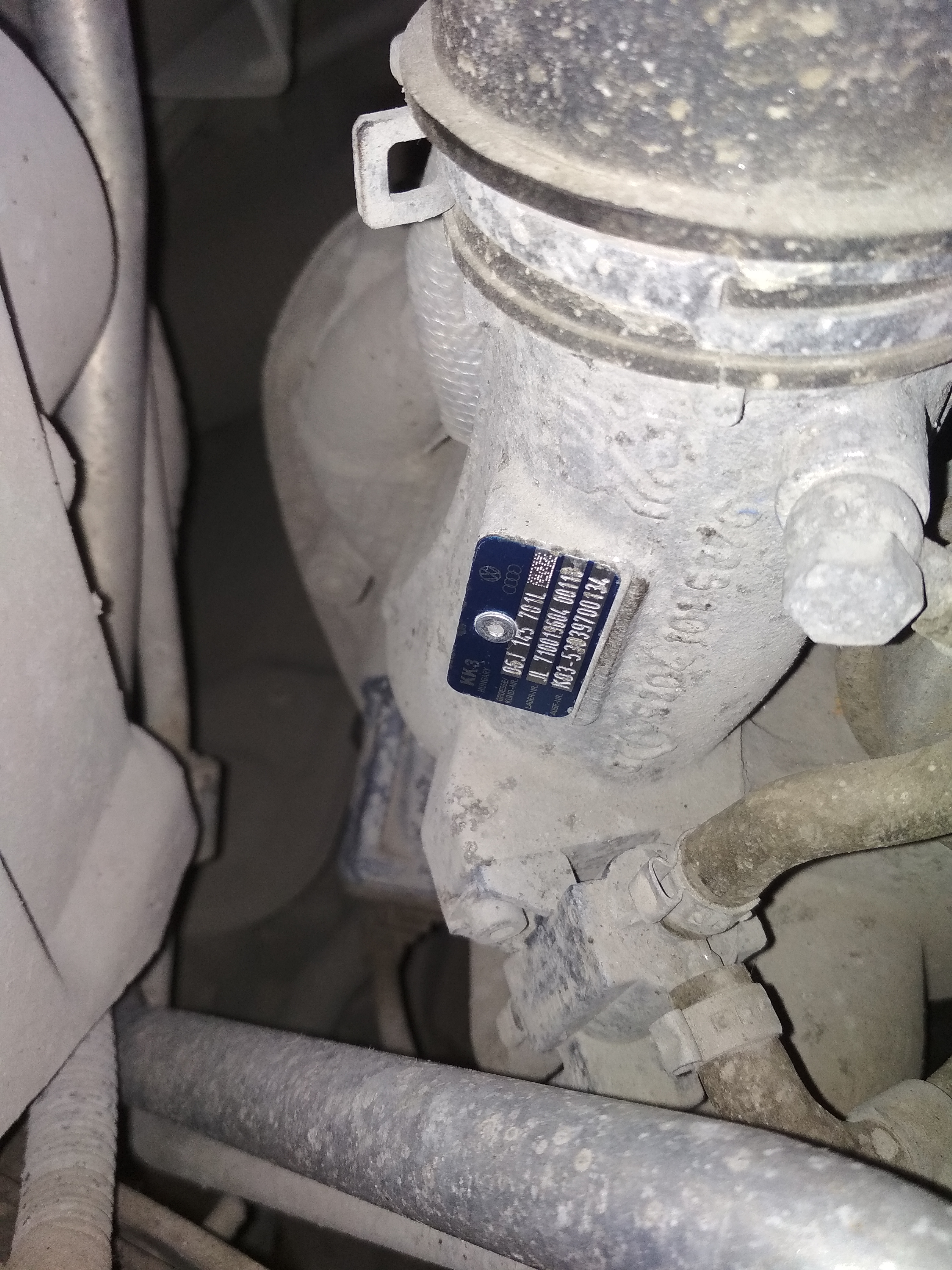

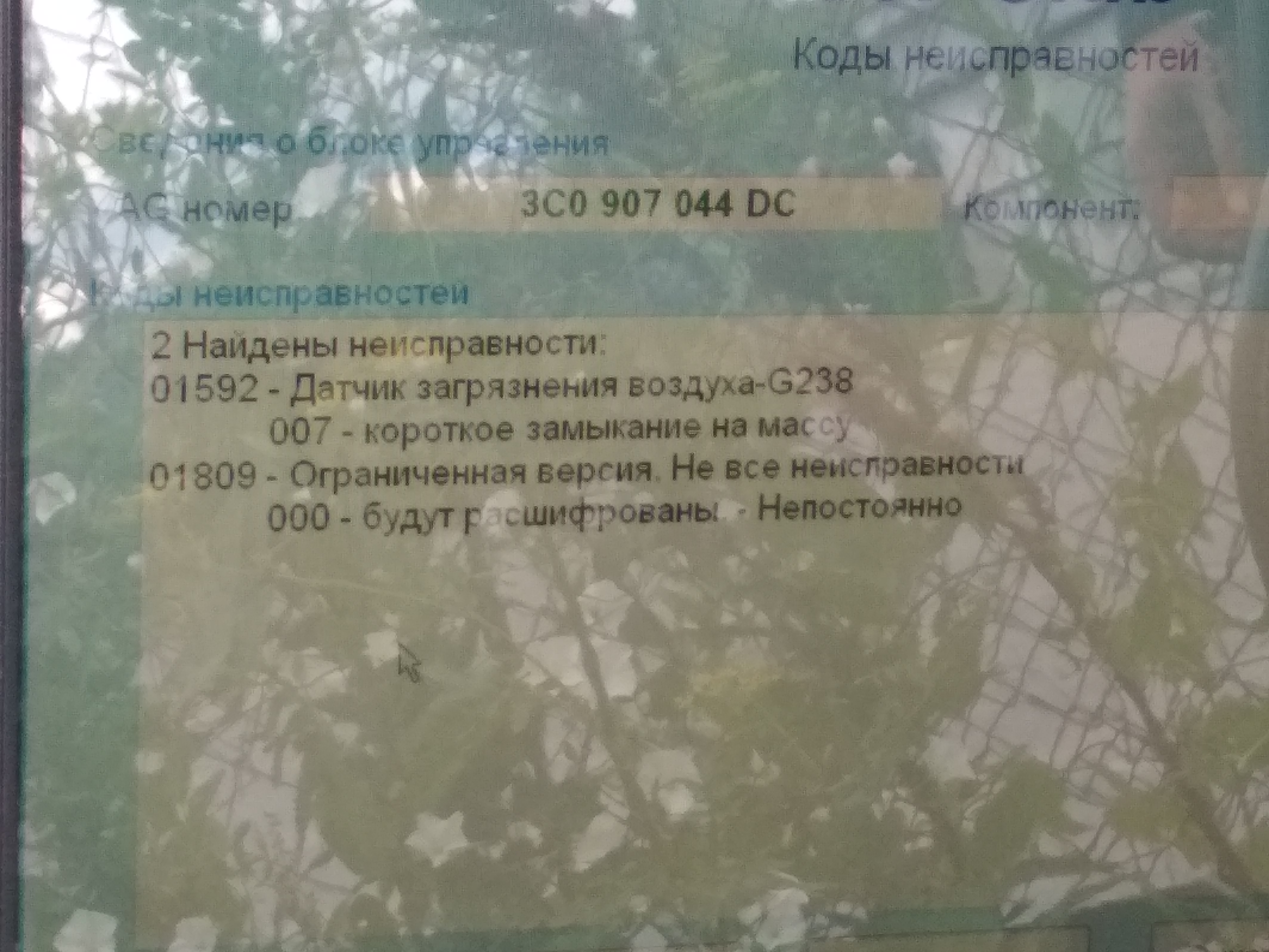

бонусом фото турбины с артикулом (кто может искал) и фото ошибки ..

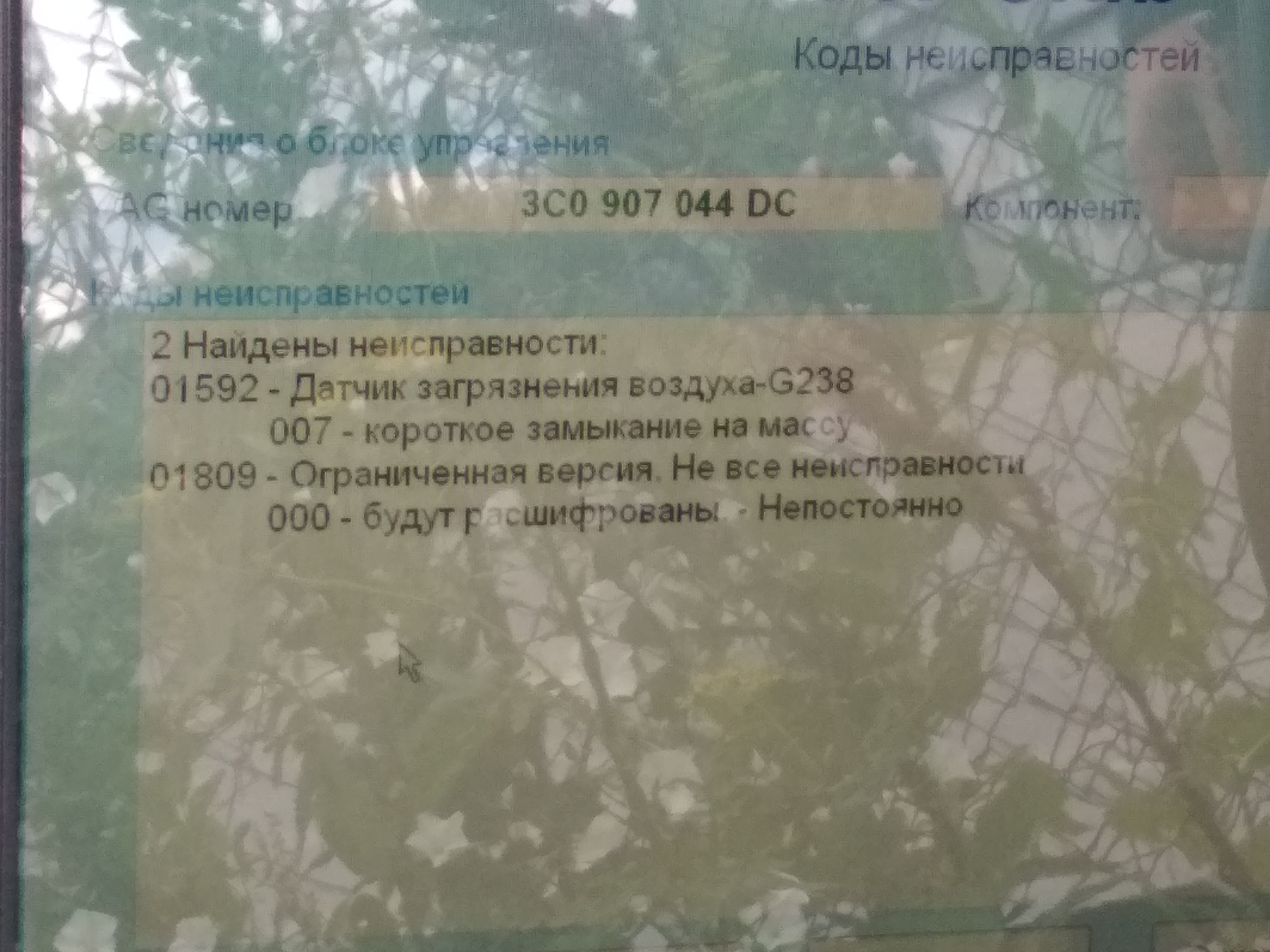

2) связана ли эта ошибка с тем что у меня турбина не работала ?
тему патрубка курил на форуме.. но у всех сечет, у всех трещины , а у меня слетает .. и невнятная ошибка ..

Конечно слетит.Патрубок воткнут у Вас не до конца.Стопорное кольцо ставиться на место,и с усилеем,ровненько вставляется патрубок до щелчка.

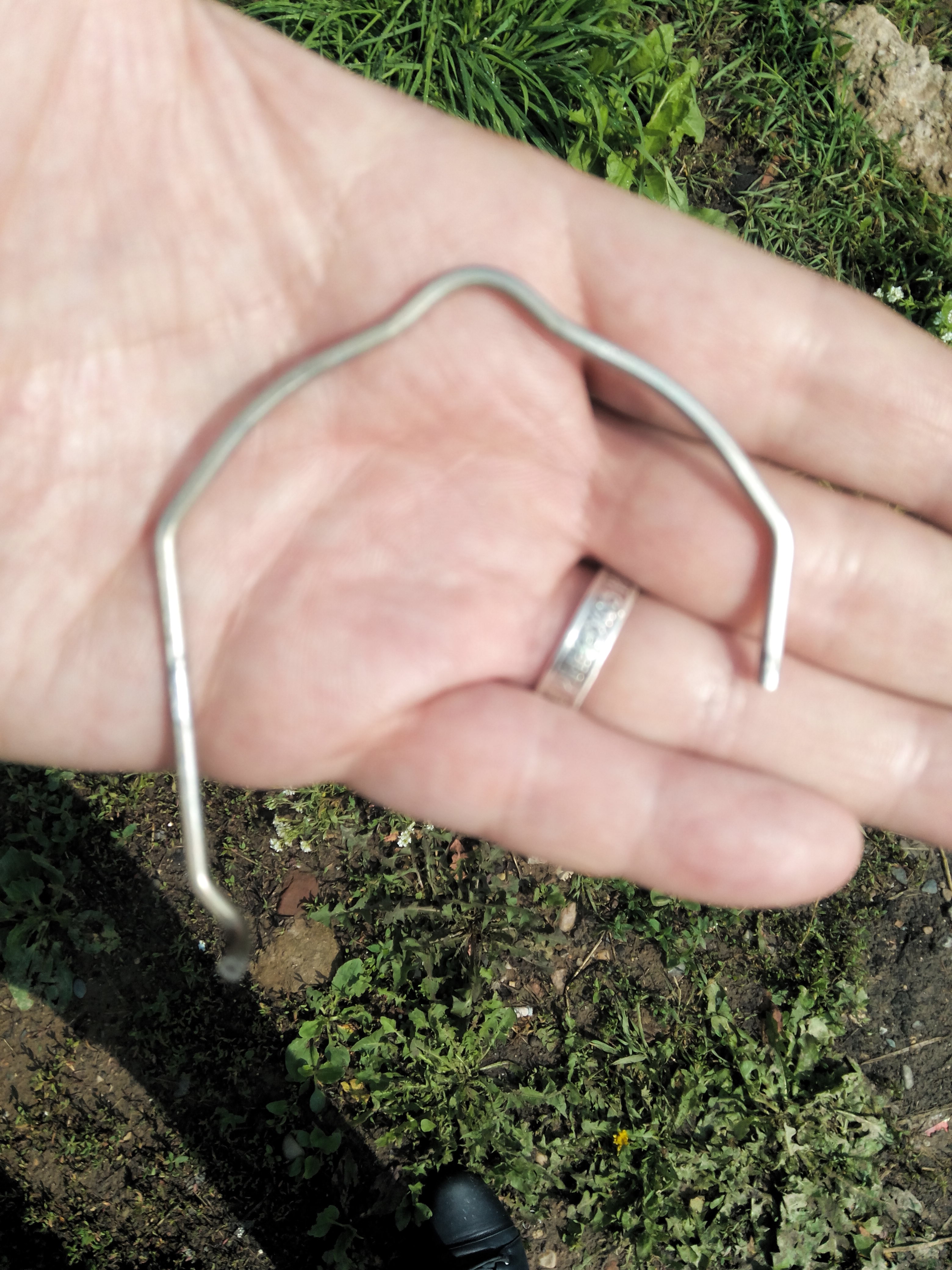

Возможен такой варик - Стопорное колечко сломано(тот конец который вы не видети)
тогда патрубок будет всегда вылетать.(фото не моё)
Ещё вариант "уши" на железной части патрубка,которые входят в зацепление со стопорн. кольцом - Изношены(это мало вероятно,но всёж...).

то есть эта проволочка (слева от красного на фото) квадратного сечения - это есть стопорное кольцо ? и оно снимается ?
а в каком сейчас оно состоянии выщелкнуто или защелкнуто ? уши на патрубке целые ..миллиметра 2-3 высота .. форма эллипса

у вас на фото сломанное кольцо ? или рабочее , такое и должно быть

На фото сломанный стопор.

Нормально поставь и защёлкни, и всё будет ок. Просто первый раз видно не до конца поставили вот он и слетел. Сверху нормально думаю не поставить. Как-то сам так лоханулся, правда заметил сразу же - дизель без турбы ещё тот овощ.

И по поводу ошибки .. есть версии ?

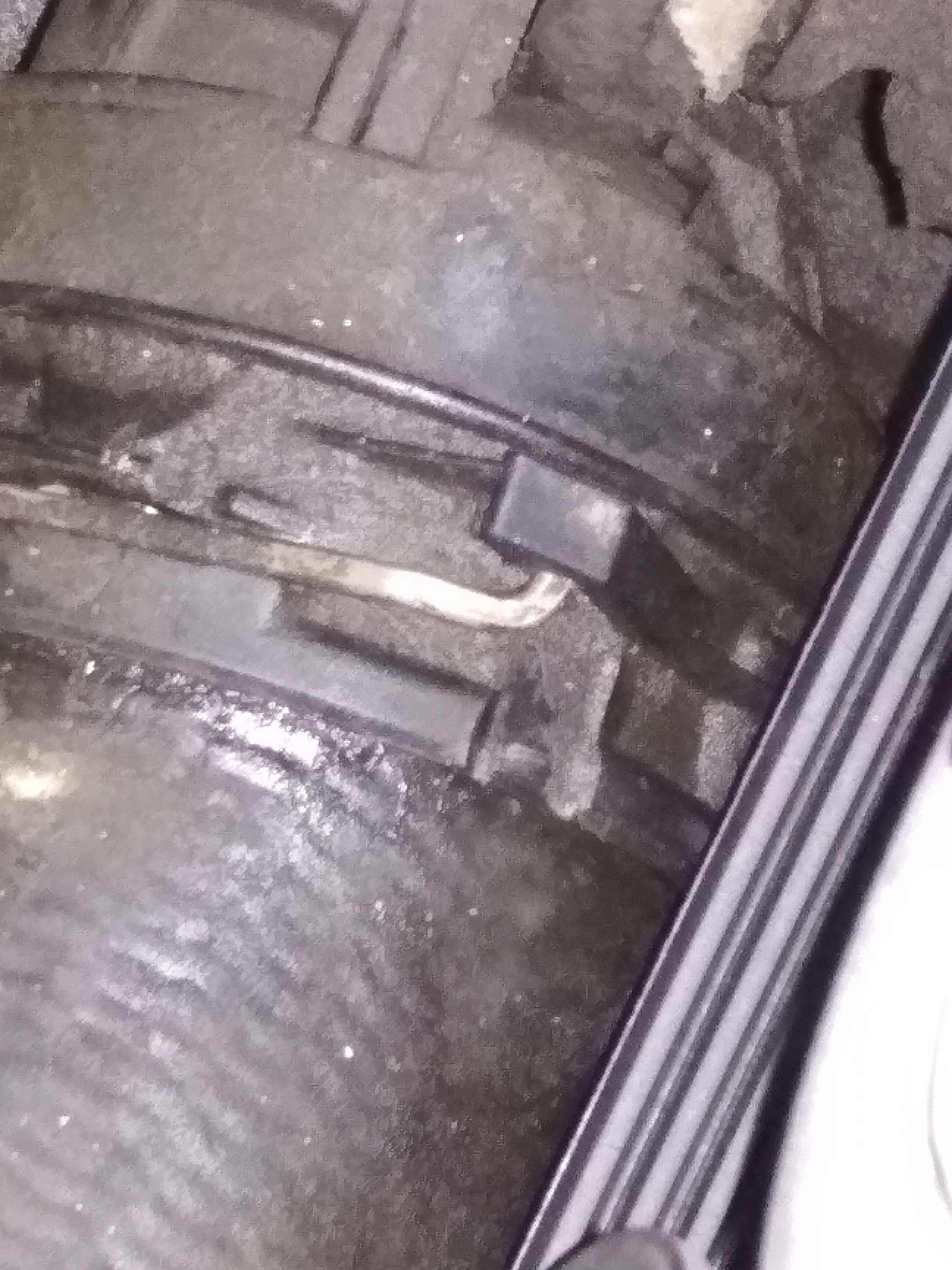

Починились. Стопор не сломан . Просто его надо было наружу отодвинуть мм на 15.

Ошибка насколько помню это от датчика, который под жабо справа стоит, типа когда он ловит загрязнённый воздух, то переводит на рециркуляцию кондиционер. С турбиной вообще никак не связано.
А что с турбиной? Ей то что дуть во впускной коллектор или дуть на улицу. Смазка у неё была, так что всё ок. А вот расход топлива думаю поднялся.

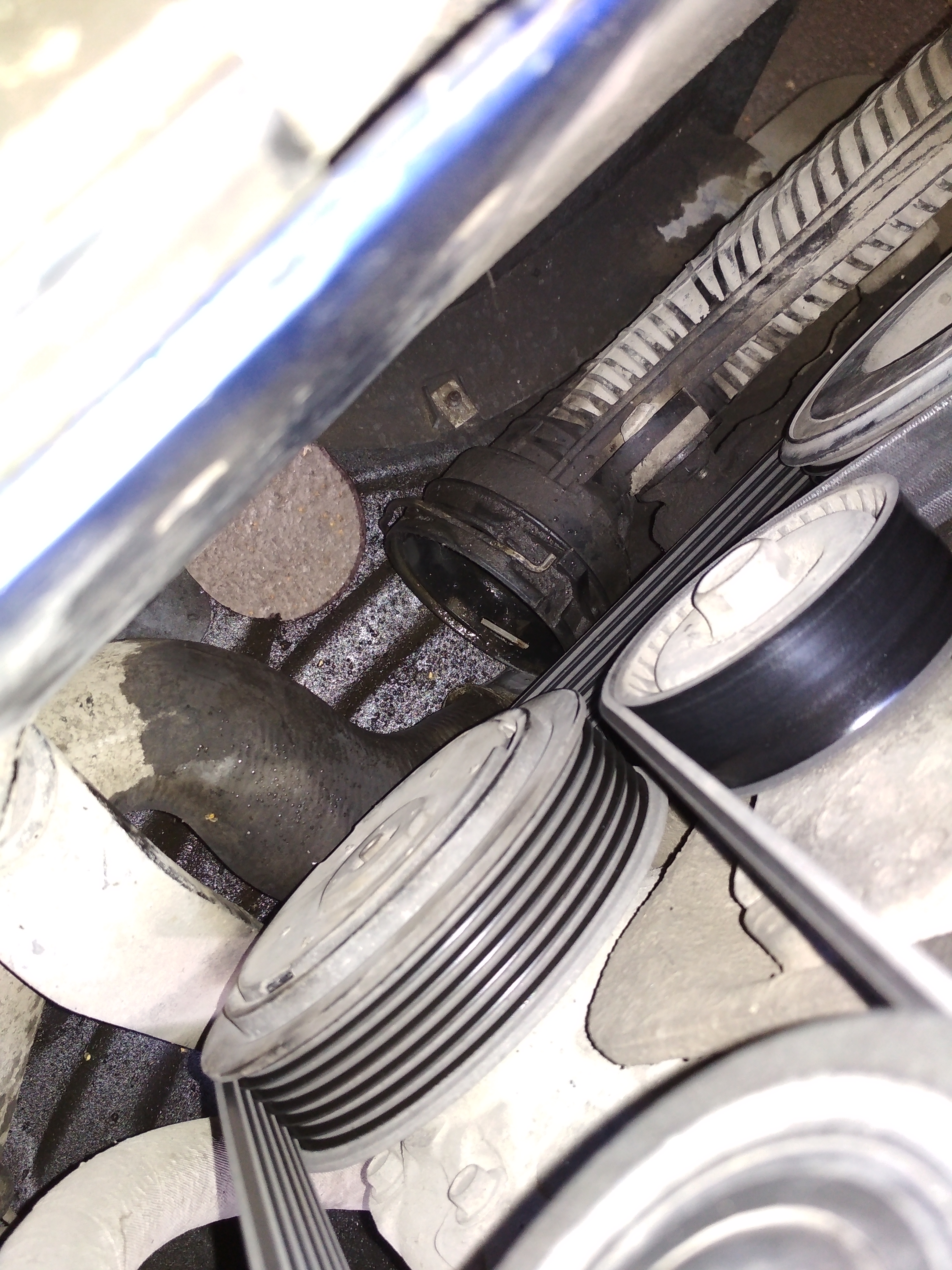

Сообщение katok » 09 авг 2017, 19:46
katok писал(а):Починились. Стопор не сломан . Просто его надо было наружу отодвинуть мм на 15.
+ фото..
