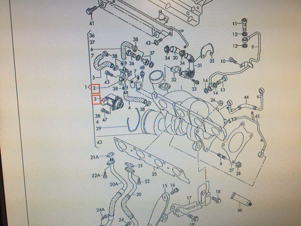

Сообщение EVGENIJ » 17 фев 2018, 21:41
Подскажите какой из этих датчиков,клапонов?желательно номер если можно.

Сообщение +михалыч » 18 фев 2018, 08:16
2- клапан n75 ограничения (регулирования) давления.
3- клапан n249 перепускной клапан .

Сообщение Мирослав » 20 фев 2018, 16:41
при заказе лучше брать обновленный, без резиновой мембраны, которая часто прорывается.
