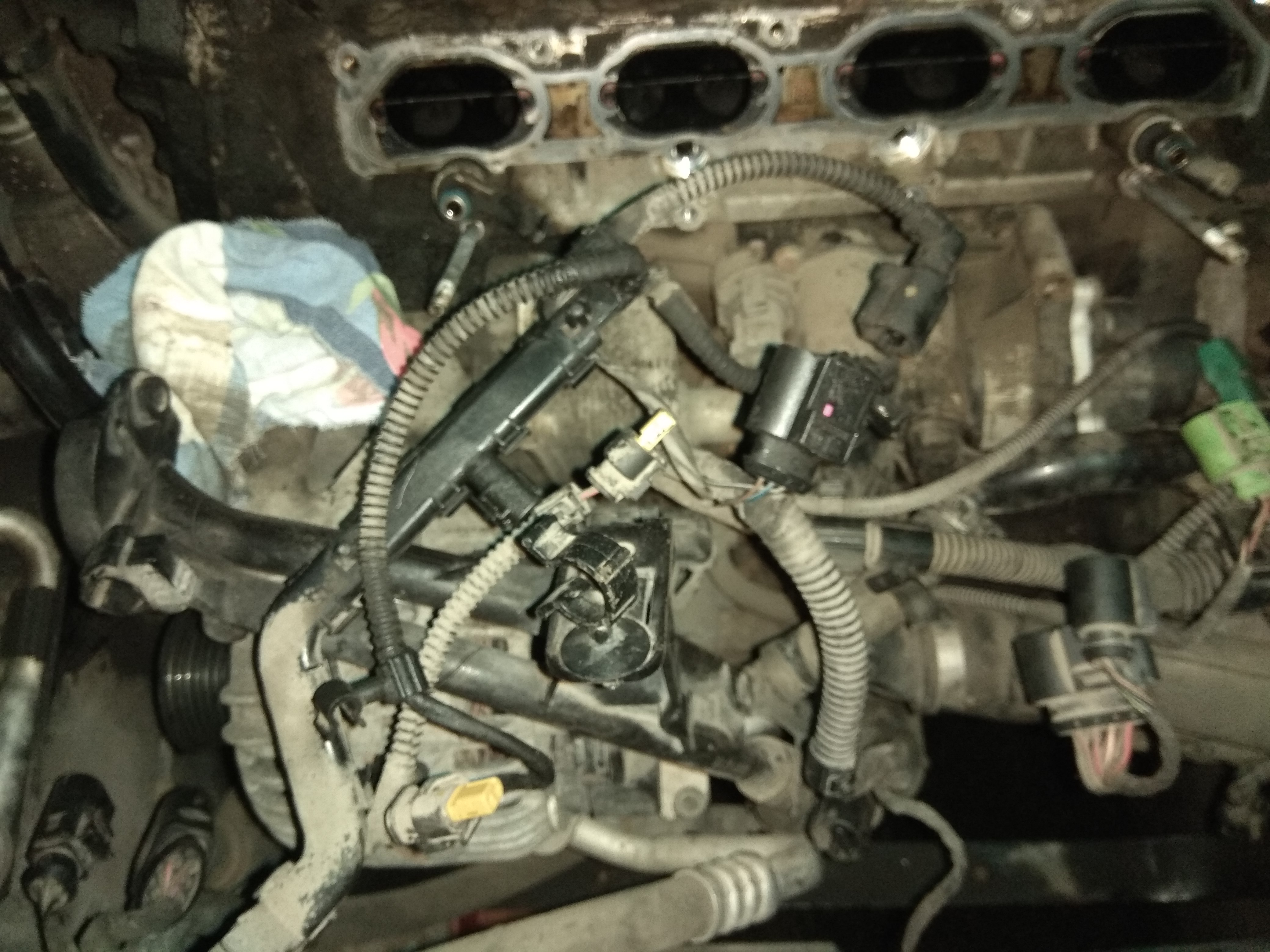

Короче, спасибо andrei7077 за совет. Реально пришлось приложить конкретное усилие чтобы снять. Я тянул раскачивая из стороны в сторону, так как держало у меня по середине. Важно не прозевать когда он пойдет, чтобы не оборвать электрику которую ты на сто процентов отсоединил не всю. Отсоединяешь, всю шину и снимаешь с крепежей.
