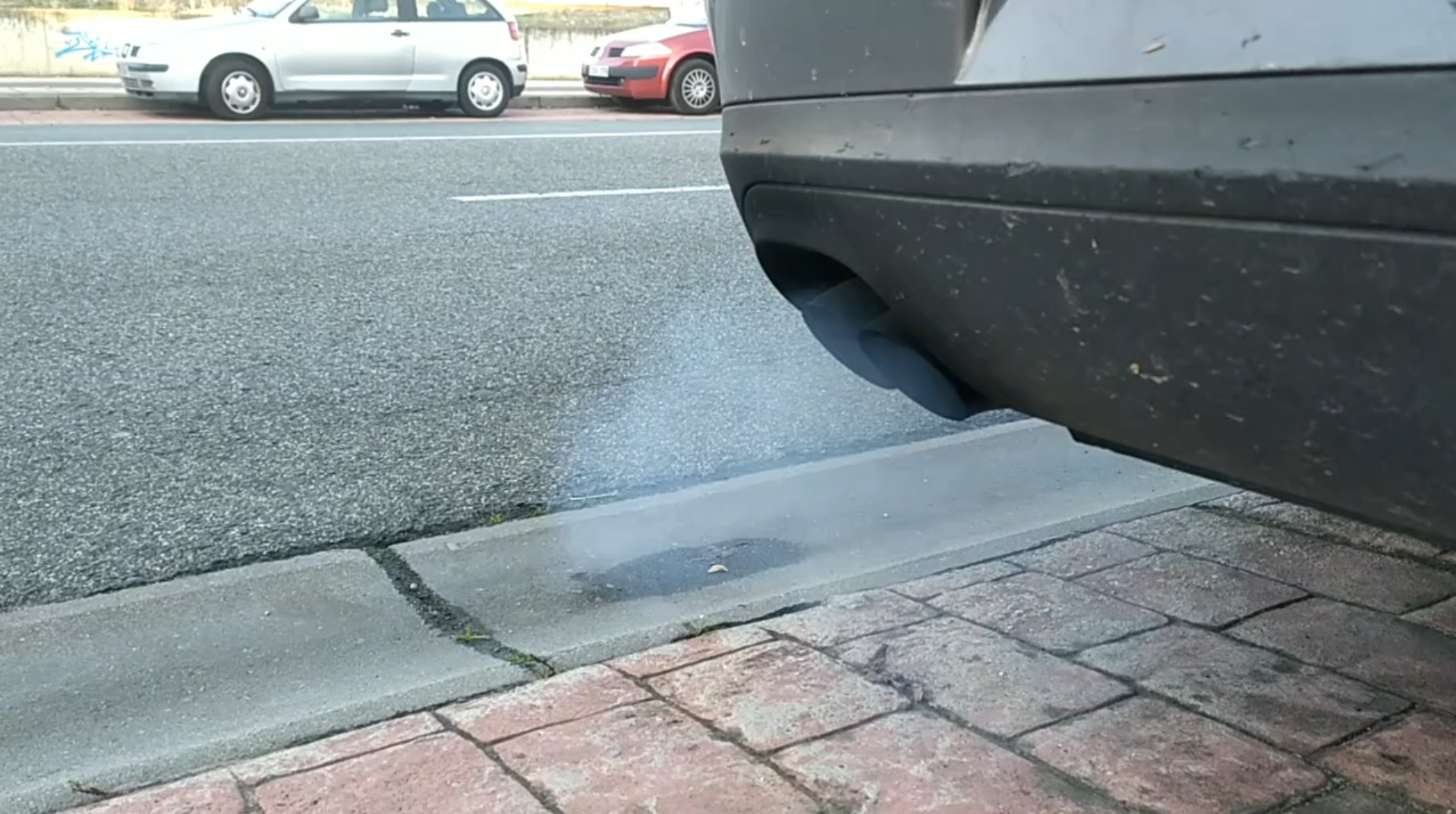

Всем привет! Нужнт совет. Владею пассатом б6 уже 2 года (двигатель BKP). Заметил что стал появлятся дым при старте после простоя (см. на фото). Стоит об этом беспокотся или это в порядке вещей? Пробег 270 000 км. Расход масла до 1 л на 10 000 км.
Так это выглядит. Дымит 1-2 секунды и прекращает.

Сообщение cool717 » 12 июл 2022, 10:38
arteomng писал(а):Всем привет! Нужнт совет. Владею пассатом б6 уже 2 года (двигатель BKP). Заметил что стал появлятся дым при старте после простоя (см. на фото). Стоит об этом беспокотся или это в порядке вещей? Пробег 270 000 км. Расход масла до 1 л на 10 000 км.
Такая же ситуация. Только теперь дымит до полного прогрева.
Удалось решить проблему?

Сообщение Александр332vk » 12 июл 2022, 13:17
Да мне кажется все до банальности просто...именно в Вашем случае. дымит пока не прогреется это: 1. низкая компрессия, в связи с чем не полностью сгорает топливо и догорает в глушителе. 2. возможно некачественное топливо...хотя Я склоняюсь к первому варианту.
