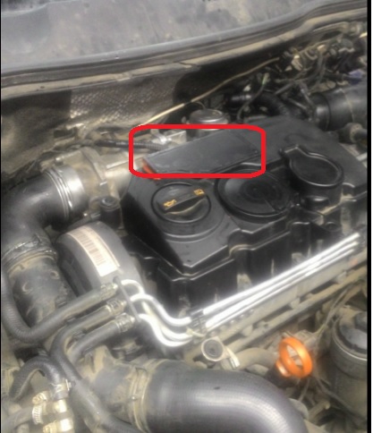

Пришло время и мне попросить помощи у форума. Все началось с того что хотел почистить клапан КВКГ так как задолбало масло кидать в турбину.
Вскрыл крышку над клапаном, мембрана целая. Собрал. Решил дальше смотреть и вскрыл еще одну полость. На фото ниже.
Как оказалось это просто рессивер вакуума. Начал клеить но не хватило супер клея и на работу надо было. Заглушил трубку идущую к рессиверу и поехал. До работы доехал без проблем. На обратном пути начал подергиваться двигатель слегка. При подъезде к гаражу начал тарахтеть,стучать. Проверил уровень масло все в норме. Заклеил крышку, все восстановил.
На холостых все в норме ни чего не тарахтит. Даешь газу звук как будто клапан стучит. На видео постарался запечатлеть.
Видео не могу сюда закинуть.
Ребята подскажите, куда копать???

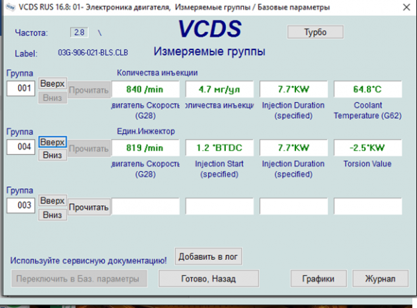

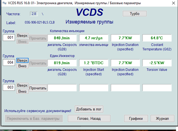

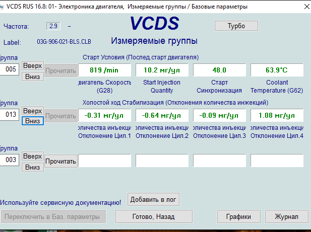

Сегодня подцепил Васю и снял логи. Кто что может сказать по картинке?

Сообщение Kochanovol » 27 сен 2017, 23:35
Вскрывайте клапанную крышку и смотрите состояние распредвала и гидрокомпенсаторов. Скорее всего у вас протерся один из гидриков(это болезнь Ваг-овских восьмиклапонников) и мотор хлопает из-за неоткрывающегося клапана.
