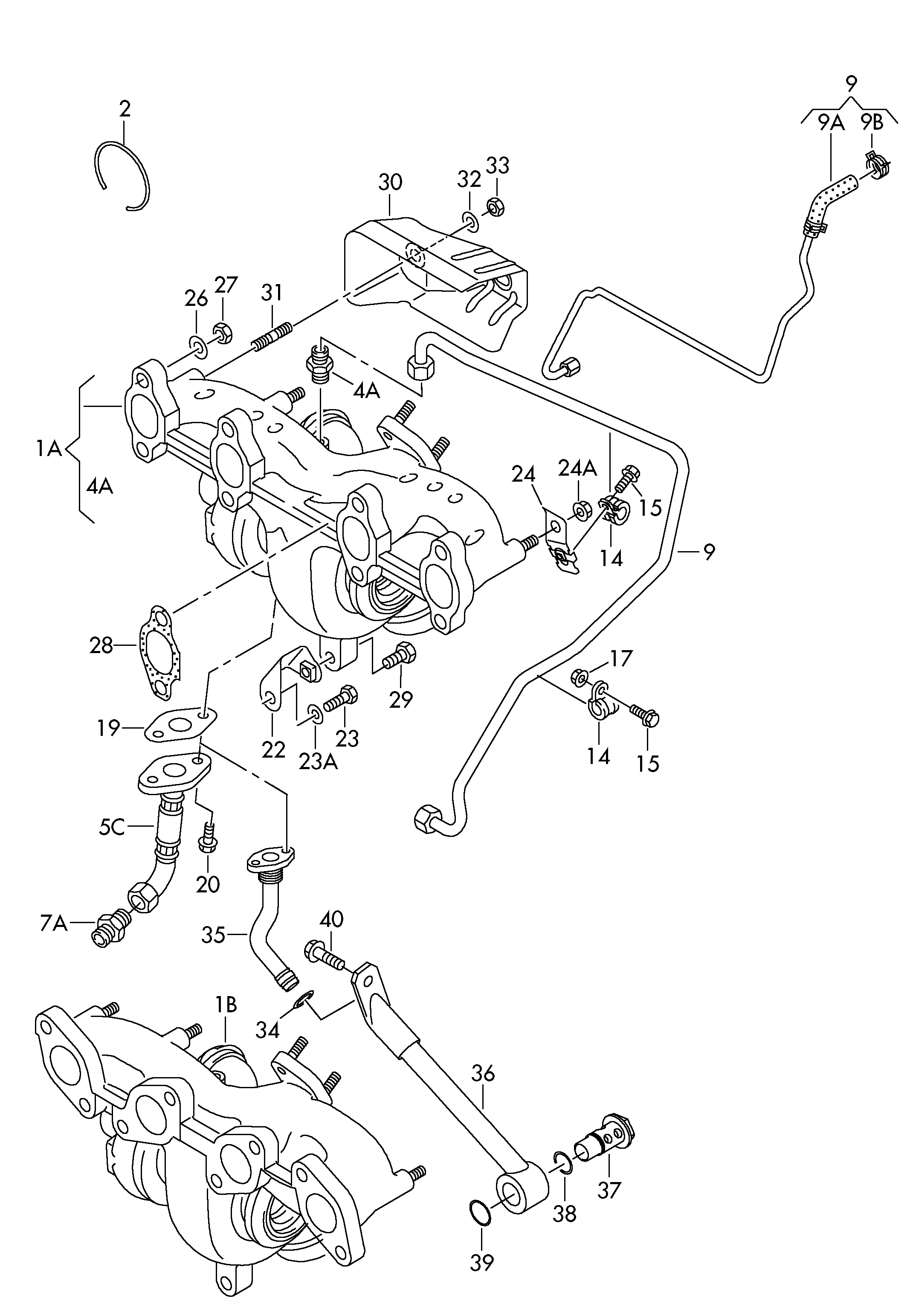

Друзья, всем привет! При покупке машины увидел что сочятся патрубки турбины и видимо давно, что сзади весь блок в масле.... самый большой по диаметру патрубок, напорный вроде называется, он уже соединён из кусков и весь на хомутах! Так вот хочу поменять большинство патрубков, но не могу их не где найти на схеме..... подскажите, может кто скинет схему патрубков подходящих к турбине или номера, буду признателен.....
А то разобрать все а потом искать эти патрубки проблематично, так как нет гаража.....

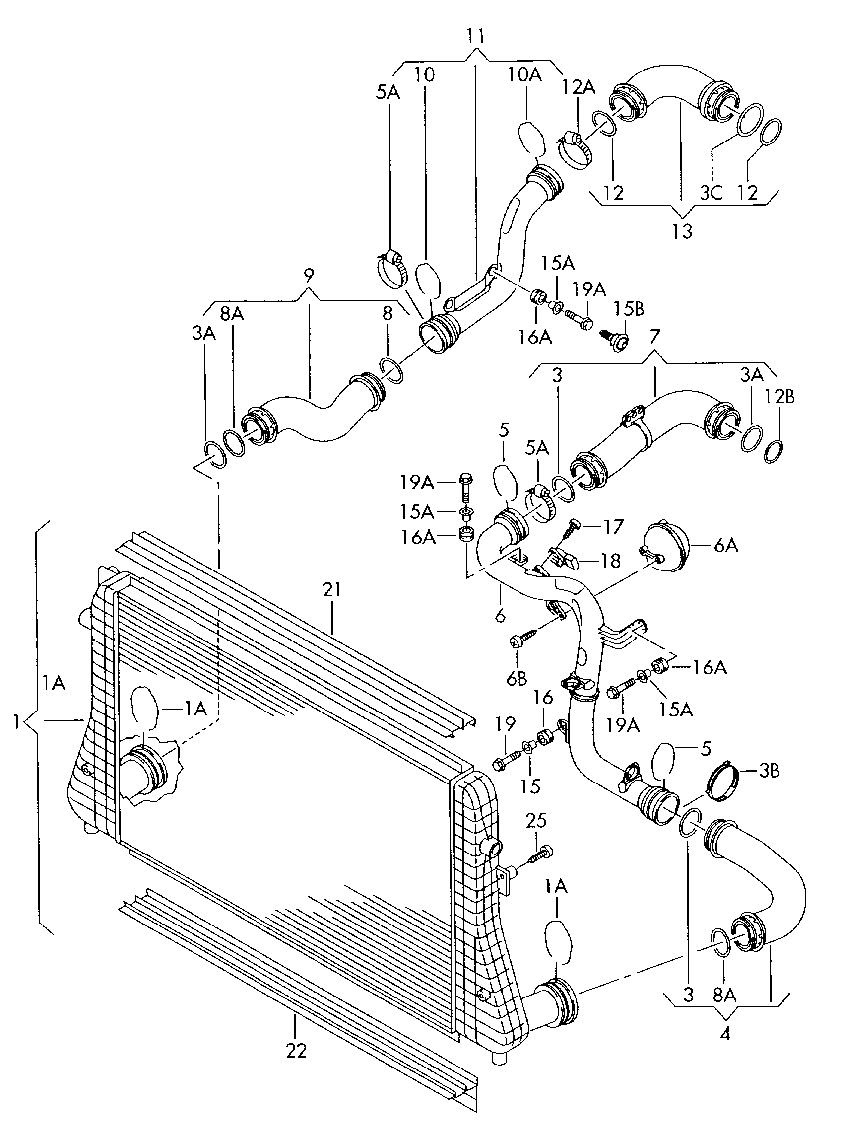

Вот схема, у меня от итеркулера на дроссель немного изменена. 9, 11, 13 их нет. вместо 11-13 пластиковый патрубок, 9 прямой резиновый в пружине.

Daniliv писал(а):Вот схема, у меня от итеркулера на дроссель немного изменена. 9, 11, 13 их нет. вместо 11-13 пластиковый патрубок, 9 прямой резиновый в пружине.
Спасибо, но это ж патрубки ож, а мне масленные нужны.....

Нет там масляных - все на подачу воздуха а считаете их масляными потому что все в масле а масло из турбины подсасывает в основном что фильтру воздушному кирдык!

Это не ож, а напорные, (турбина-интеркулер-дросель) У нас итеркулер находится в основном радиаторе.

9 подача масла, 35 обратка.

Daniliv писал(а):9 подача масла, 35 обратка.
Спасибо
