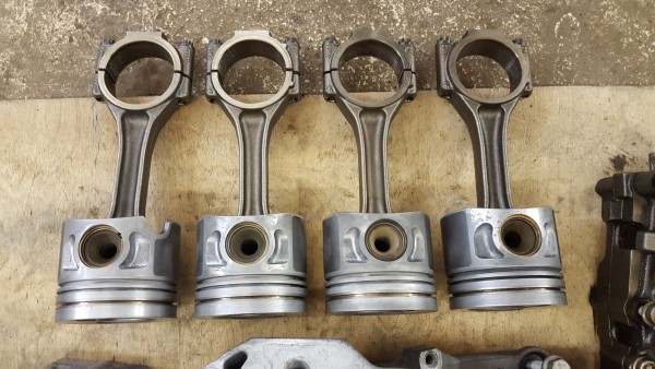

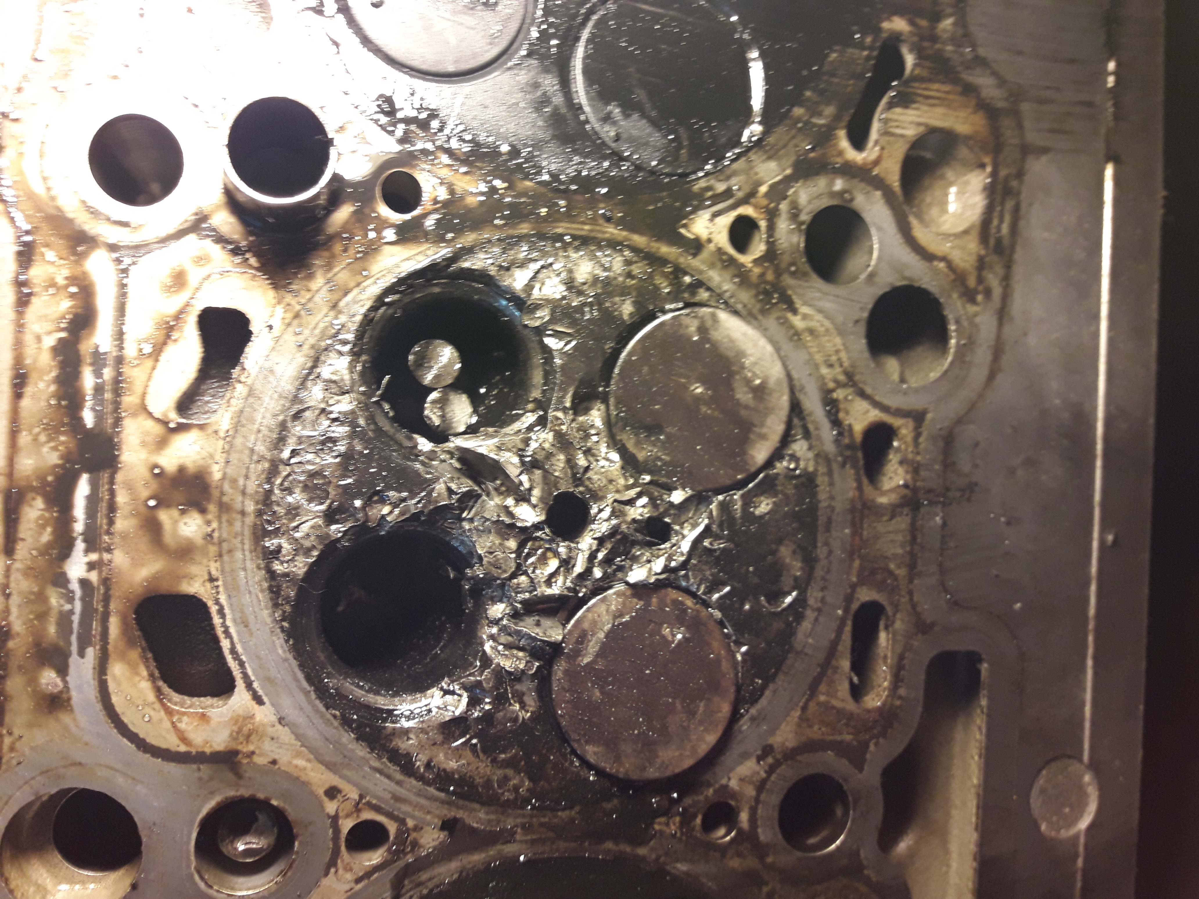

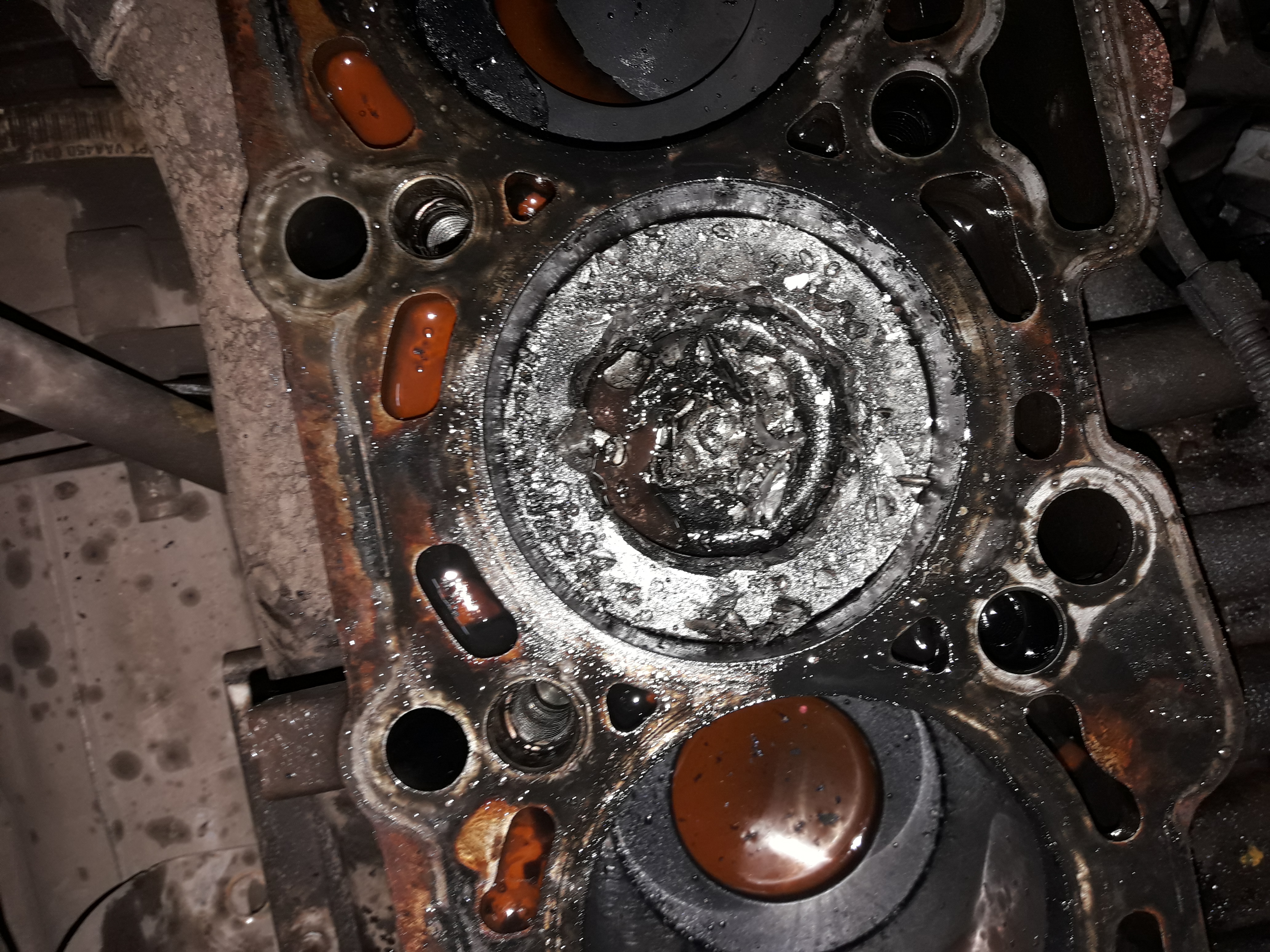

Всем привет!Случилась такая беда,застучал и заклинил мотор.По началу особого стука небыло подумали на форсунку,мотор подтраивал,пока искали крутили заводили в итоге заклинил.Раскидал оказалось сломался толкатель и начал давить не на клапан а на тарелку пружины и в итоге он рассухарился и упал в цилиндр.От чего это случилось не могу понять.
Поршень расколотило,голову и подзадрало цилиндр.При разборке блока появилось несколько вопросов каким образом держатся вкладыши шатунные(от проворота) не нашел там замков,крышка шатуна как будто отломана потом прикручена никогда такого не видел) Ну и где поискать голову б.у и как ее проверить?Двигатель cbab 150 пробег

Сообщение Руслан82 » 14 окт 2017, 22:08
Всё правильно,это колотые шатуны!
Чтоб не перепутать при сборке.

Сообщение Руслан82 » 14 окт 2017, 22:24
Шатуны,при разборе необходимо пронумеровать!
Там и нет никаких замков!
Момент затяжки соответствующий,и знать какую сторону маслом мазать при сборке ;))
Там есть вкладыши и спец.кольца,вот они то и не дают провернуть колено!!!
Главное правильно установить!
А лучше такие вещи доверить спецам!!!
Чтоб потом не было вопросов,как там всё устроено.

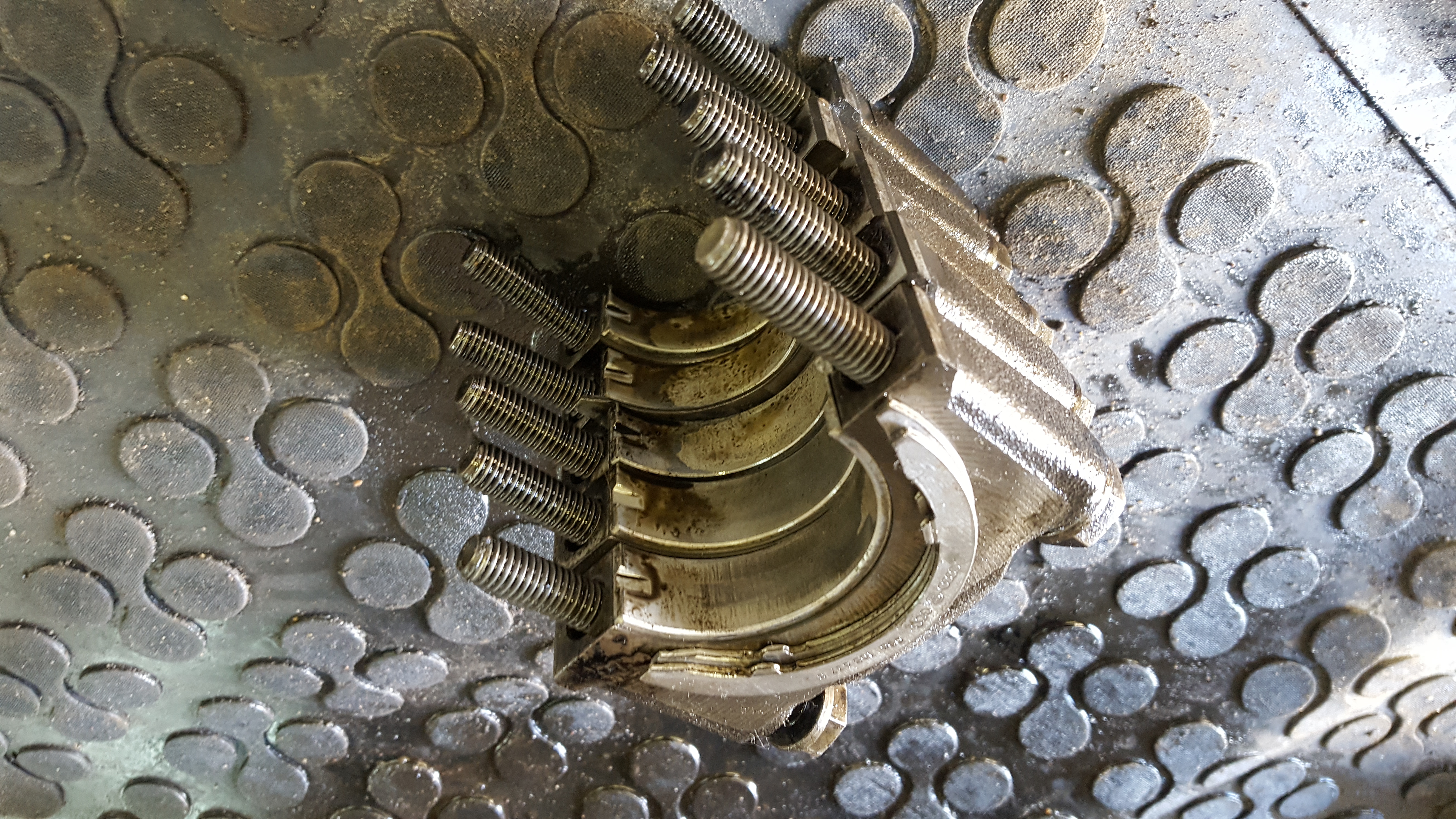

Сообщение Руслан82 » 14 окт 2017, 22:26
Кольца и вкладыши.

Сообщение Aleksandr.Guravlyov » 14 окт 2017, 22:35
Ну нумеровать это понятно момент затяжки само собой ключ есть,а что значит какую сторону мазать?вроде при сборке мажешь маслом уже вставленный в шатун вкладышь и в крышку шатуна и тянешь как должно быть по мануалу

Сообщение Aleksandr.Guravlyov » 14 окт 2017, 22:36
На последнем фото коренные же?

Сообщение Руслан82 » 14 окт 2017, 22:39
Aleksandr.Guravlyov писал(а):На последнем фото коренные же?
Ага ;)

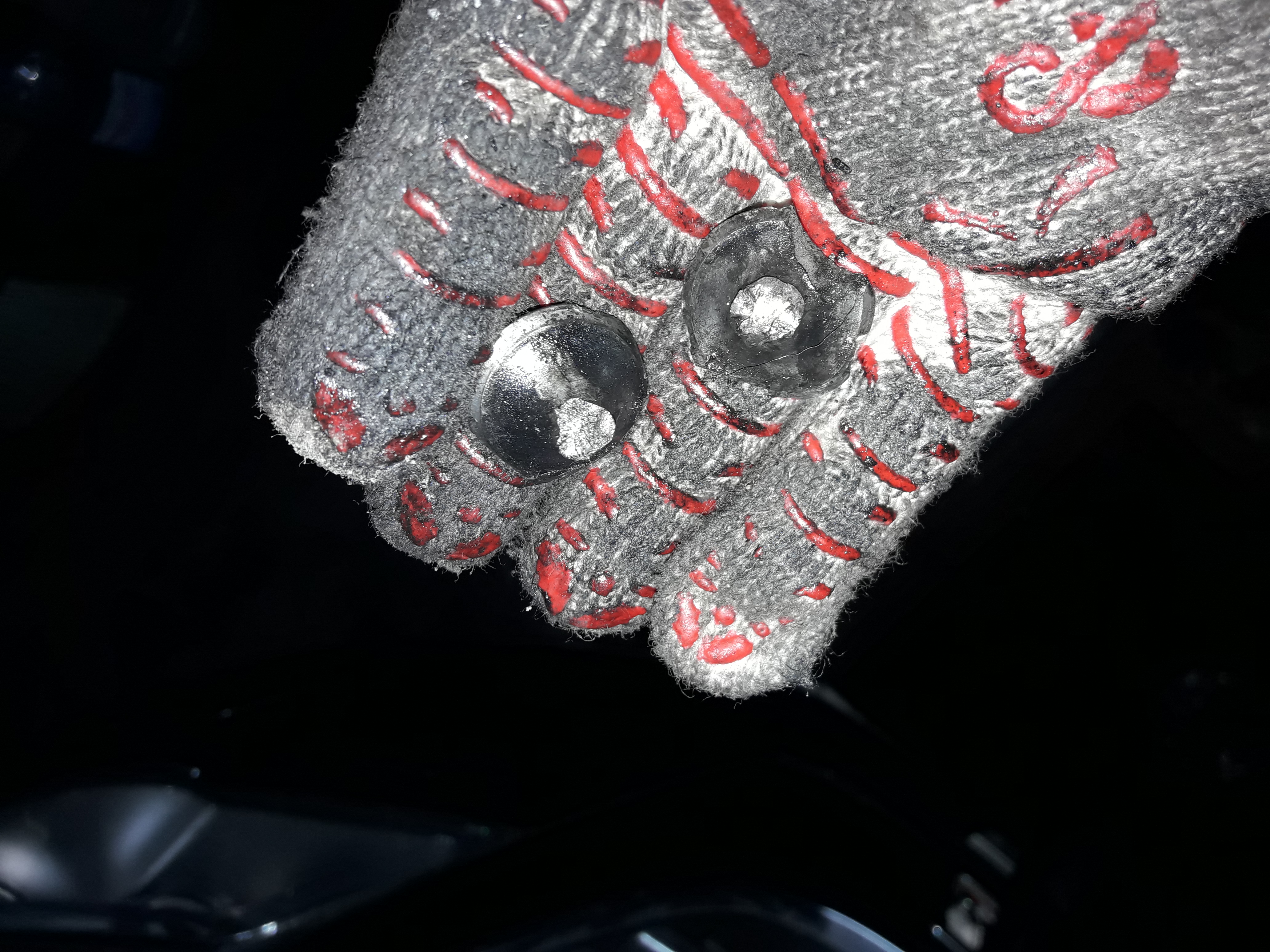

Сообщение Aleksandr.Guravlyov » 14 окт 2017, 22:48
Мастер сказал что у меня мотор заклинил а все остальное ему до лампочки.Выше я написал что делать буду сам и соответственно после частичной разборки я увидел что одного клапана во 2м цилиндре нет и тут все стало ясно куда он подевался,снял голову и ох..л что зафаршмачило весь мотор.Вопрос собственно в том почему сломался рокер толкатель хвостовая его часть которая упирается давит на клапан

Сообщение Руслан82 » 14 окт 2017, 23:44
Нажимаешь внизу предпросмотр,там есть добавить вложение,выбираешь у себя в галерее и жмёшь добавить.

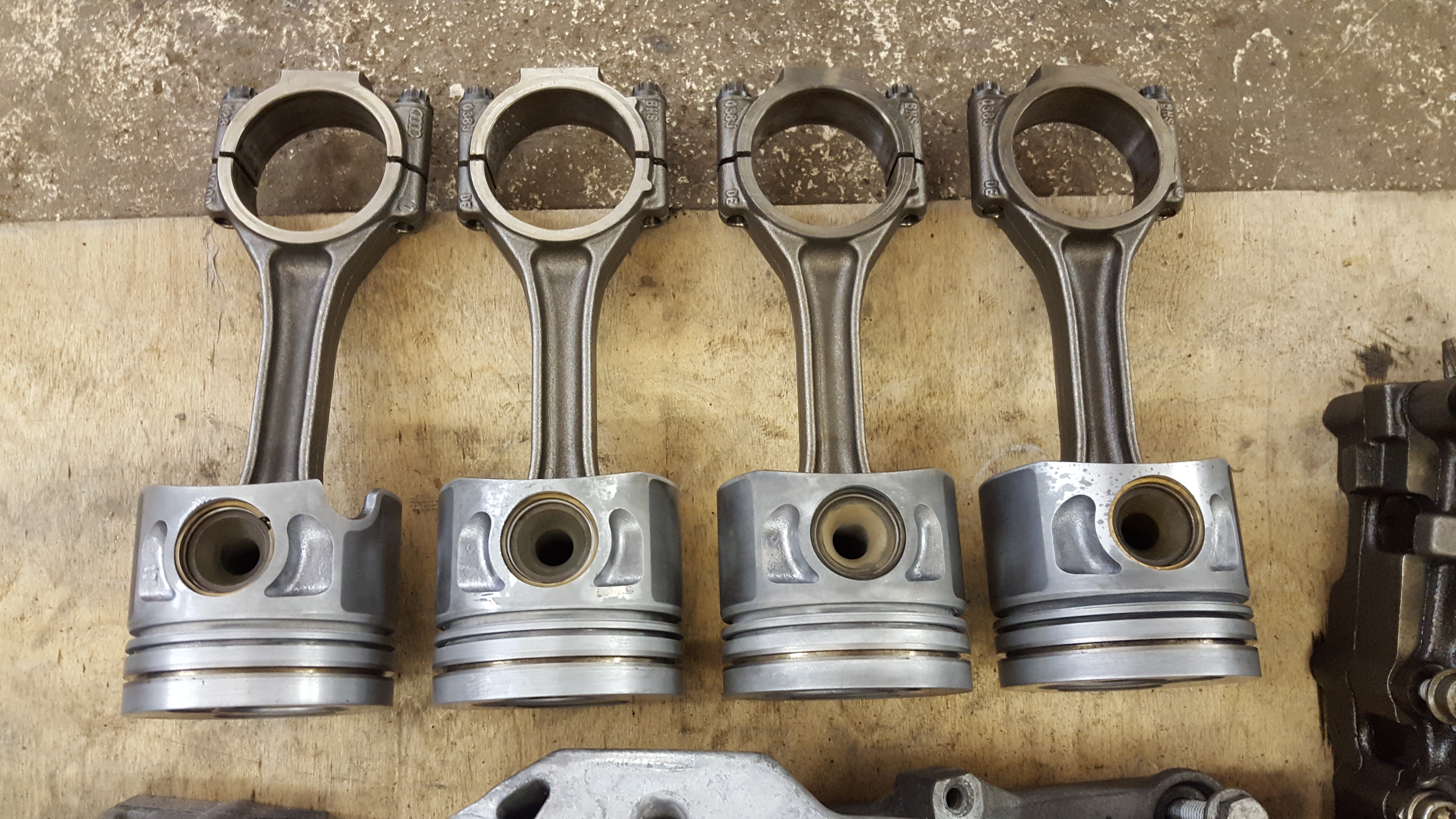

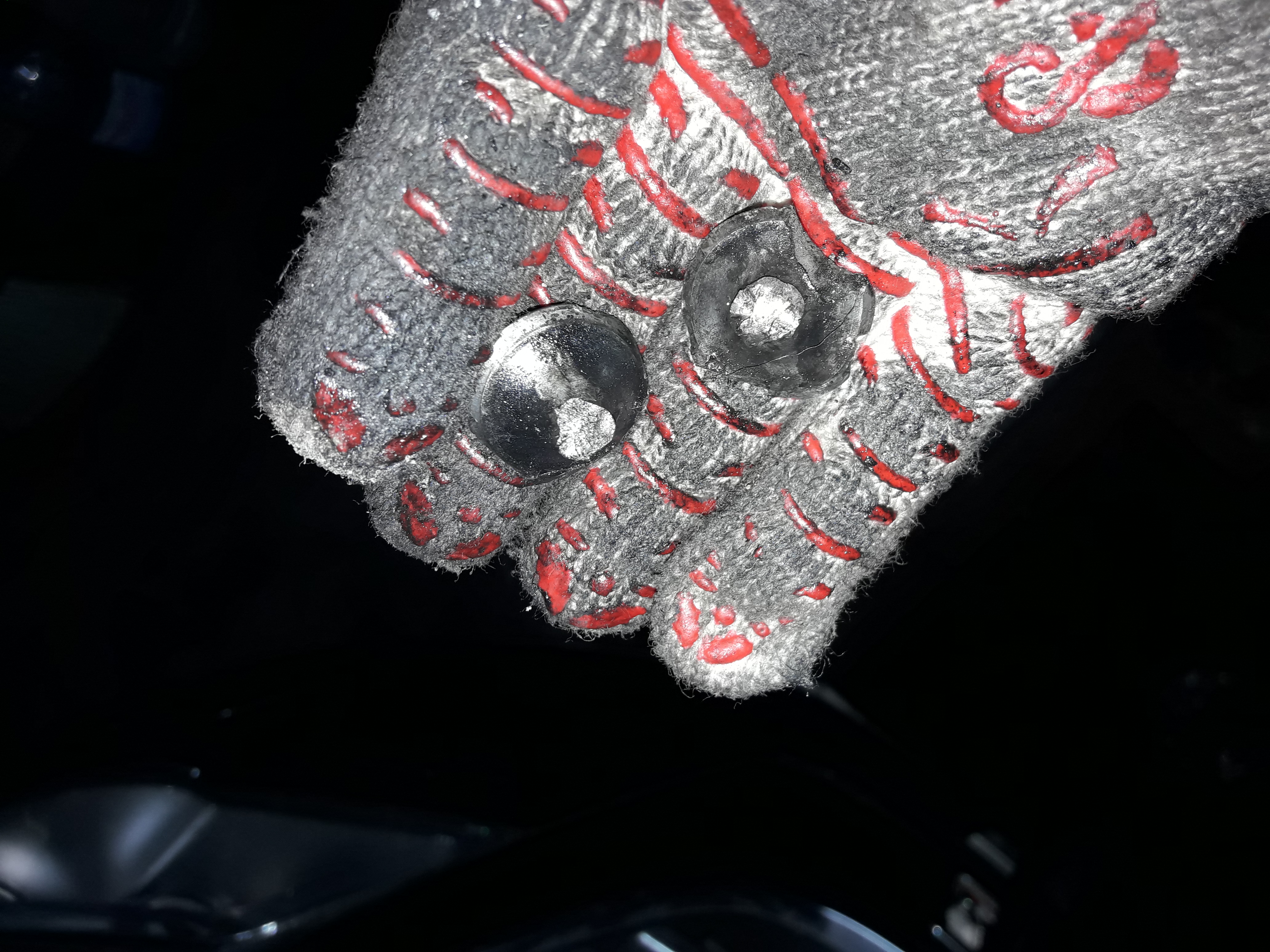

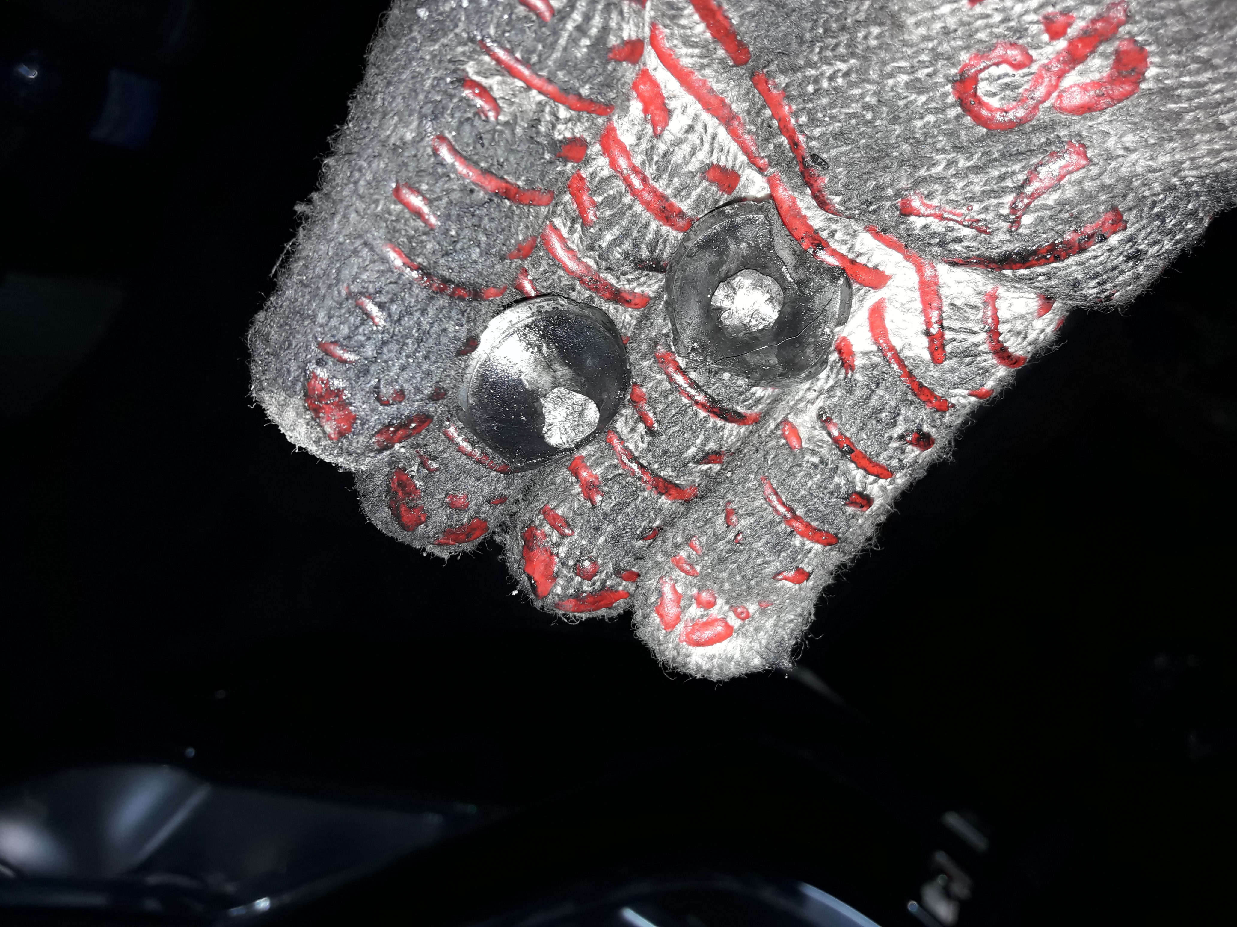

Сообщение Aleksandr.Guravlyov » 15 окт 2017, 11:39
Вот пока результат разбора...

Сообщение Aleksandr.Guravlyov » 15 окт 2017, 11:41
Поршень

Сообщение Aleksandr.Guravlyov » 15 окт 2017, 11:45
Как приеду сфоткаю толкатели и если найду на ютубе видео с похожим стуком

Сообщение Kochanovol » 15 окт 2017, 19:12
Вкладыши на шатунах без замков. От проворота их предохраняет то, что при установке и протяжке крышек шатунов они немного деформируются, образуя, так называемый, преднатяг в шатуне. Из вышесказанного следует, что ставить вкладыши в шатун можно только один раз. При каждом последующем разборе,- замена.
