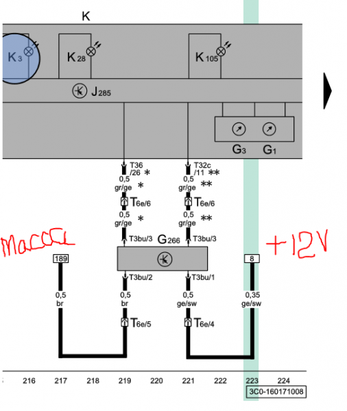

Сообщение Stanislav.V » 05 ноя 2017, 17:54
Где-то убил\ударил "датчик" уровня масла,утром не заметив этого,тронулся и поехал,как итог красная масленка и 10 сек езды на краснной масленке .Смотрю все заляпано.Да не в этом дело,а в том, что у меня стоит на месте датчика,словно заглушка,к пластине не идет никакая проводка,у знакомых видел там все там с проводами,а у меня заглушка,что за?Подскажите, что мне покупать,по вину не выдает номер позиции,но по графику видно,что там с контактами для подключения.

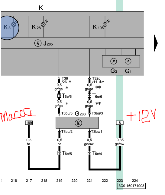

Alemania, Мирослав Извините,если не правильно выразился,крышка получила удар,она треснула,от туда вытекло масло,целая лужа,соответственно так как у меня датчика уровня нет ,мне при вкл зажигание ничего не вышло,а проехав 100 метров после 2 тыс оборотов загорелась красная.Крышка под замену,но думаю,что тут по идеи датчик уровня,вопрос где он?Мотор 2,0 ТСИ ССТА. номер крышки нашел(03G 103 707),но она пластиковая,ваг сейчас другие не делает.Можно ли доустановить датчик?т.к он 1 из самых важных,что нужно датчик,проводка и как к панели присоединить ?

Датчик уровня - 06E 907 660
Разьем трехконтатный -8K0 973 703 или 3D0 973 703
Пины 000 979 131 E ( 1 мм кв) или 000 979 019 E ( 0.5 мм кв)
Для приборки пин 000 979 009 E
плюс на датчик с клеммы 15 брать (после включения зажигания)
P.S. в каналах адаптации приборки активировать что датчик масла подключен
