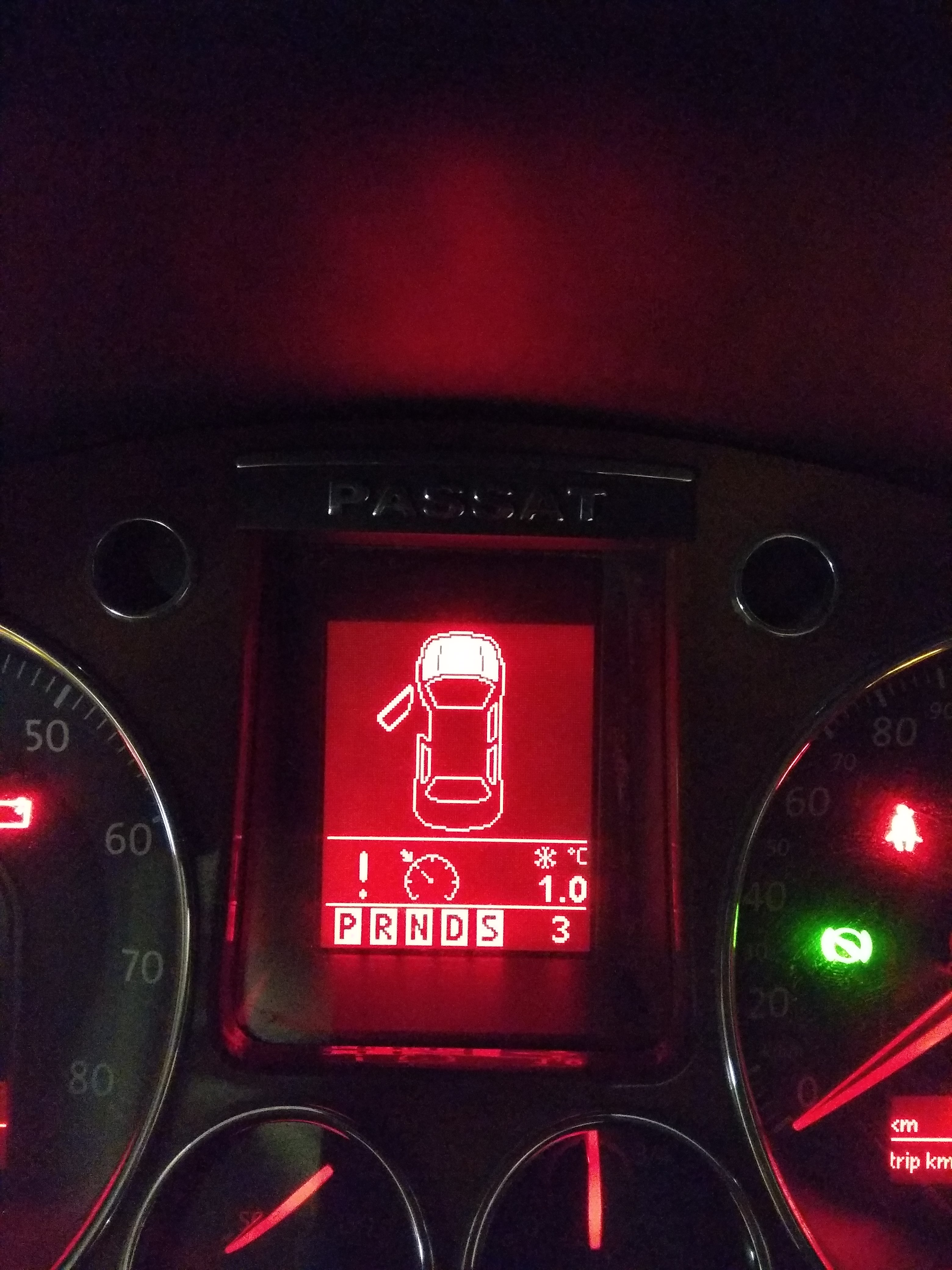

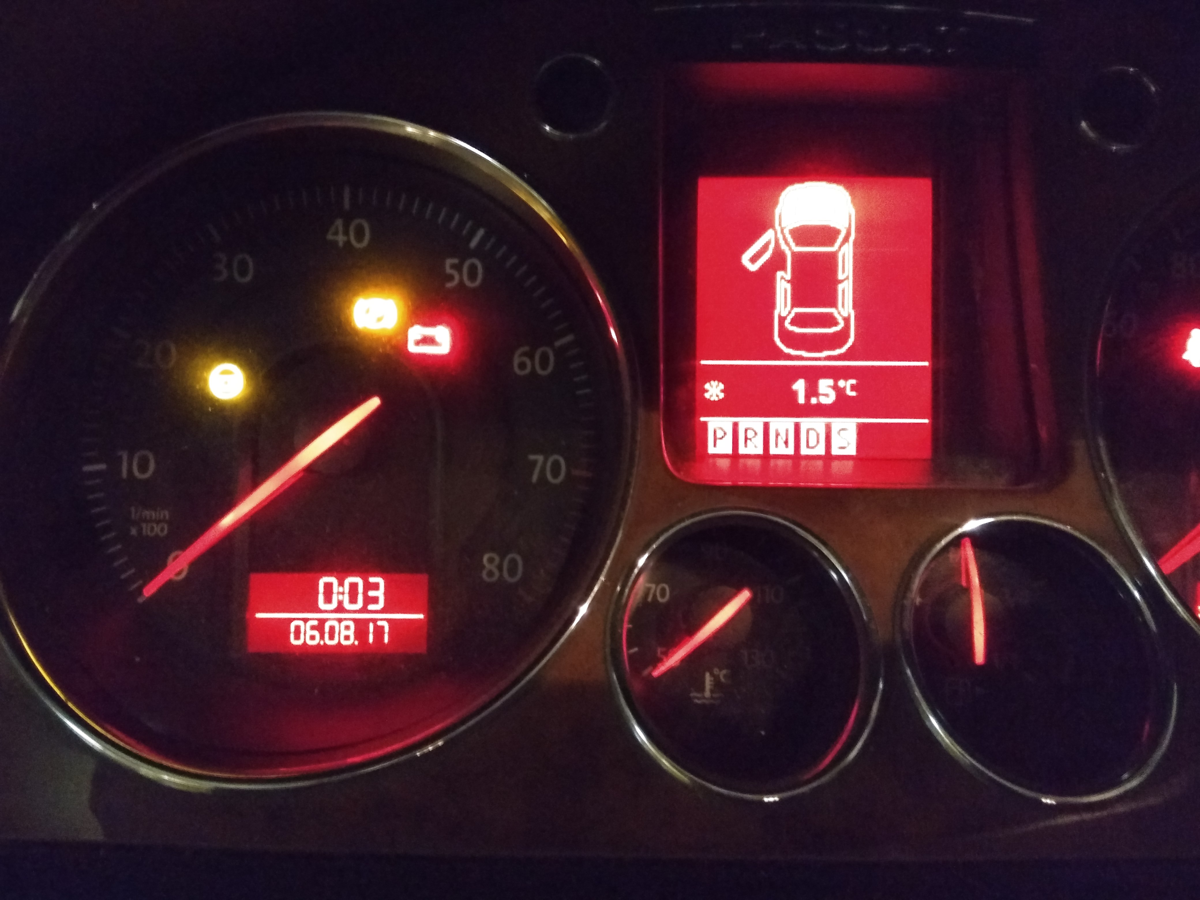

Уходя из гаража снял с аккума клемму. Пришел более чем через сутки. Поставил клемму, включил зажигание Вот такой вид (на фото), обратите внимание, что чек вообще не горит, но потом он снова включился и затем выключился. (ВСЕ ИЗМЕНЕНИЯ ВСЕГО ПРОИСХОДЯТ ПРИ ВКЛЮЧЕНИИ - ОТКЛЮЧЕНИИ - ВКЛЮЧЕНИИ ЗАЖИГАНИЯ, А НЕ НА ПОСТОЯННО ВКЛЮЧЕННОМ) Так же отсутствует "восклицательный знак" и "третья передача", которые тоже то появляются то пропадают, но "p,r,n,d,s" включены всегда. (Такая подсветка букв на табло пару раз у меня случалась еще года три назад и машина залипала на той же третьей передаче и не переключалась, но это случалось на ходу и машина не глохла. Устранялось перезапуском двигателя.)
Запуск стартера не возможен, когда горит восклицательный знак, трешка не на что при наблюдении не влияет. При запуске искры соответсвенно нет.
При включенном зажигании селектор двигается даже без нажатия тормоза (но только при включенном зажигании) Индикация селектора не подсвечивается (но сначала подсвечивалось активное положение селектора), но при включении зажигания вся подсветка селектора один раз мигает, как будто плохой контакт. Описал как мог. Васятки не будет еще недели две. Человек у кого он есть не появится пару недель, а так конечно было бы проще.
Может все таки не подключил где то массу или подзакис разъем карабаса?

Сообщение Alemania » 05 дек 2017, 13:10
отсутствие лампы Check Engine говорит об отсутствии связи с блоком двигателя.
Это либо питание либо разъемы

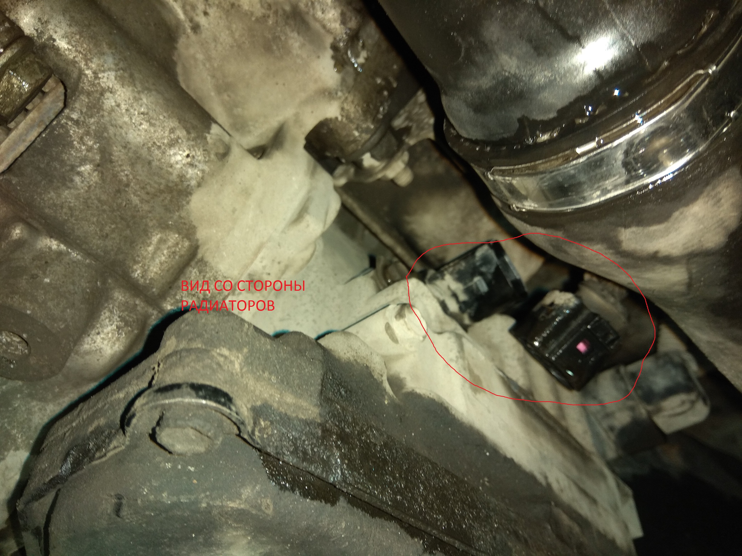

Еще вопросик, проверял разъемы на датчиках находящихся на коробке, и при снятии разъема с датчика на фото, потекло масло. Датчик электрический и масло, может не исправен? Может это причина сбоя. Что за датчик вы не в курсе? За что он отвечает.

Сообщение Myca » 06 дек 2017, 11:56
приехали
вчера смотрел тему и предполагал что разъем этот будет в масле
"датчик" идет на блок управления коробкой, проблема в герметичности жгута проводки в самой коробке - масло давит через нее в блок управления акпп, что не есть хорошо
китайская проводка стоила 7к, чтобы ее поменять нужно снимать поддон акпп
Это не датчик, а основной жгут проводки АКПП. Он умер: масло препятствует передачи импульсов. Коробка встает в аварийный режим. Оригинал - ценник расстроит, можно попробовать бу найти.
