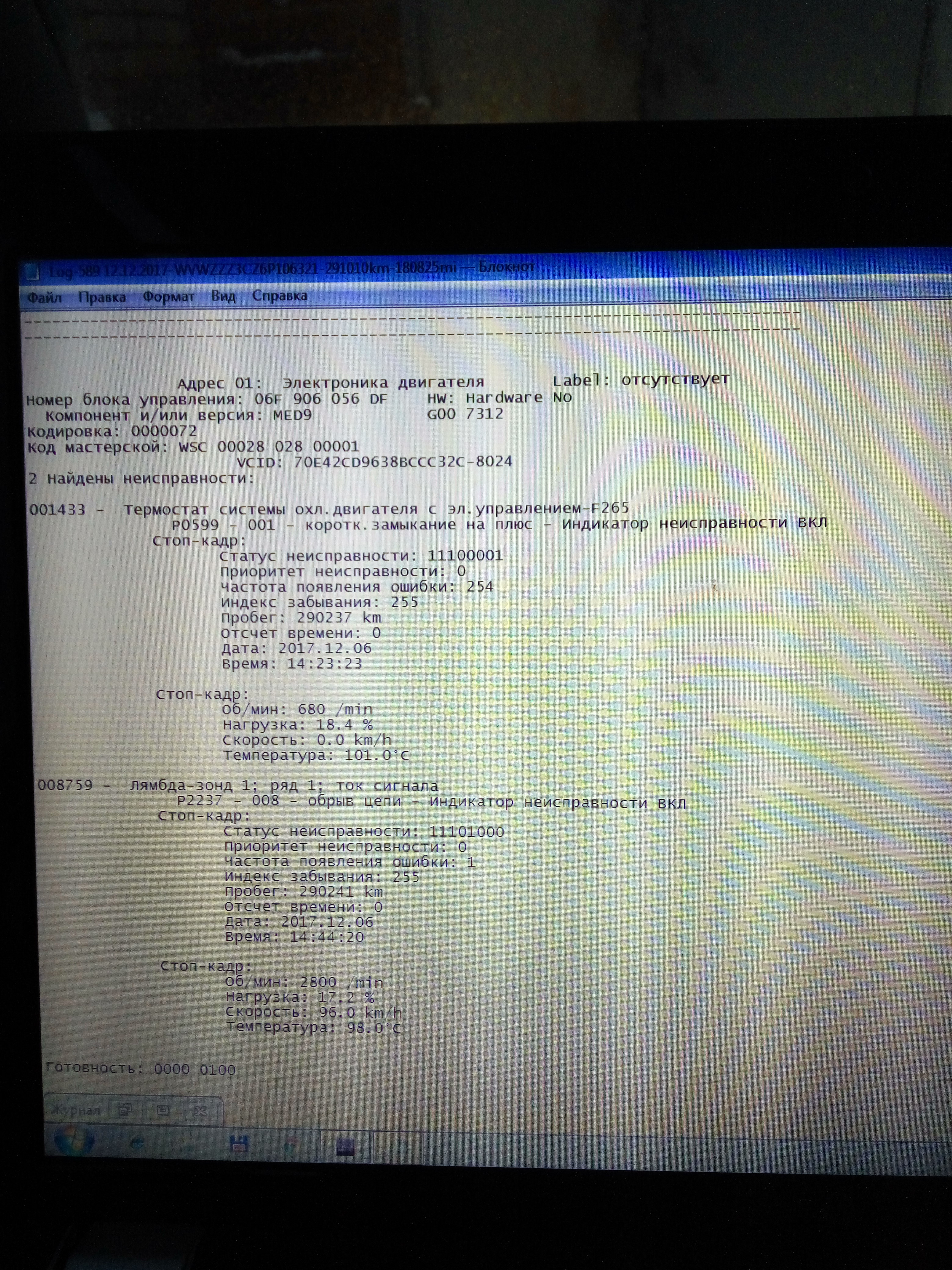

У вас ошибка по первой лямбде, то что она редкая, это не показатель! Вас не смущает что это широкополосный лямбда зонд, который корректирует вашу смесь! В логе прям написано что обрыв. Насосный ток. Туда нужно копать.
Passat b6 2.0 FSI BVY
Илья Андреич
Сообщения: 379
Зарегистрирован: 20 мар 2012, 20:22
Откуда: Мурманская область
Re: Пропуски зажигания, троение после прогрева
Сообщение Мирослав » 19 дек 2017, 19:17
Илья Андреич писал(а):У вас ошибка по первой лямбде, то что она редкая, это не показатель! Вас не смущает что это широкополосный лямбда зонд, который корректирует вашу смесь! В логе прям написано что обрыв. Насосный ток. Туда нужно копать.
+1, Первым делом смотрите по этой ошибке! Если честно, :oops: не смотрел ваш скрин!
1.6 BSE comfort
Мирослав
Сообщения: 272
Зарегистрирован: 11 июн 2012, 07:52
Сообщение CITIZEN21 » 19 дек 2017, 20:45
Надеюсь проводка, а то на новый ценник негуманный, только оригинал ваг ((
18669 P2237 Лямбда-зонд 1-ряд 1, ток сигнала: обрыв цепи - а что означает "ток сигнала"?

Сообщение Илья Андреич » 19 дек 2017, 23:08
CITIZEN21
Боюсь ввести вас в заблуждение! Суть в том что показания первого Лямбда зонда(ЛЗ) измеряется не в напряжении, а в амперах. Есть такое понятие аддитивное смесеобразование(смесеобразование без нагрузки двигателя т.е. холостой ход) Эти показания есть в группах VAG COM (там еще можно увидеть краткосрочное смесеобразование) то же самое и по этим показаниям можно определить корректируется ли смесь лямбдой или нет. Факторов очень много которые могут сбивать с толку вас при замере, поэтому я бы поменял его после проверки проводов на обрыв до самого ЭБУ. Как то так. А еще рекомендую снять его и посмотреть на нём номер и если заказывать то именно такой.

Сообщение CITIZEN21 » 20 дек 2017, 17:46
Мирослав, Илья Андреич, спасибо за помощь!
Позвонил ребятам электронщикам-тюнинговщикам, говорят обманка не поможет, если первая (как у меня) лямбда. Судя по ошибке - замена сказали. Завтра попробуем снять и посмотреть, может там обрыв где.
Если что, то придется заказывать новый.
