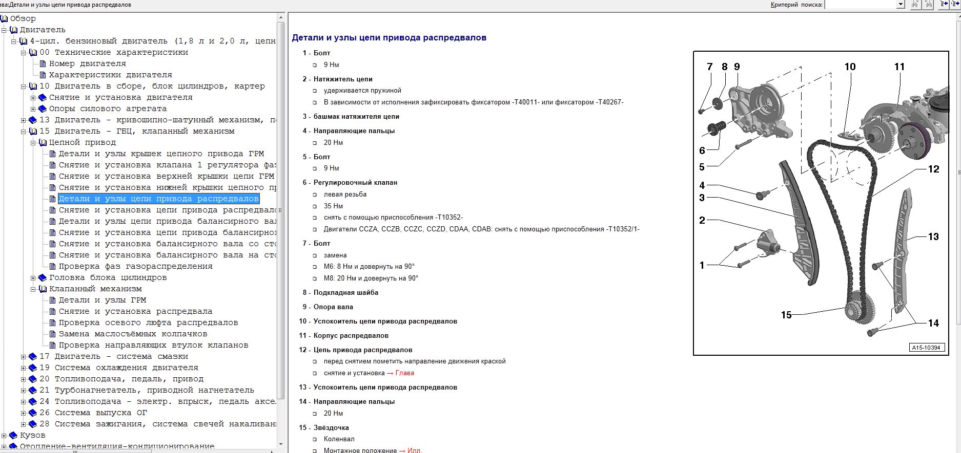

Сообщение DaFunk » 20 дек 2017, 09:07
Эльзу себе поставил, не найду где смотреть.
Руководство по ремонту => Обзор => Двигатель => Цепной привод => тут?
Верхняя крышка цепи отдельно снимается как я понял. И достаточно её снятия?
Номер 6 - Регулировочный клапан - правильно?

Re: bzb ошибка дпрв, пытается заглохнуть
Сообщение Мирослав » 21 дек 2017, 17:28
Момент 35 Нм резьба ЛЕВАЯ !!! Ипрверьте правильность установки фаз (вытянутость цепи).
