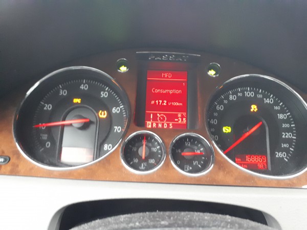

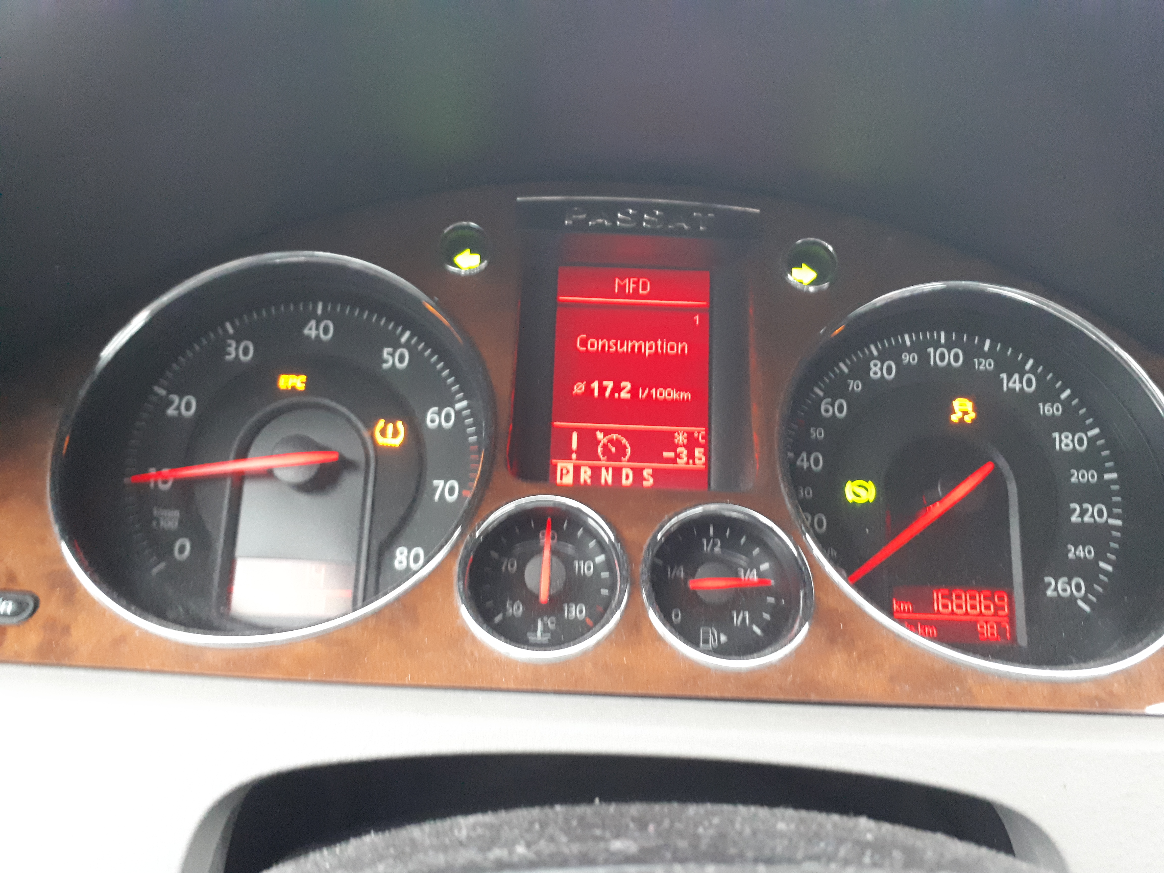

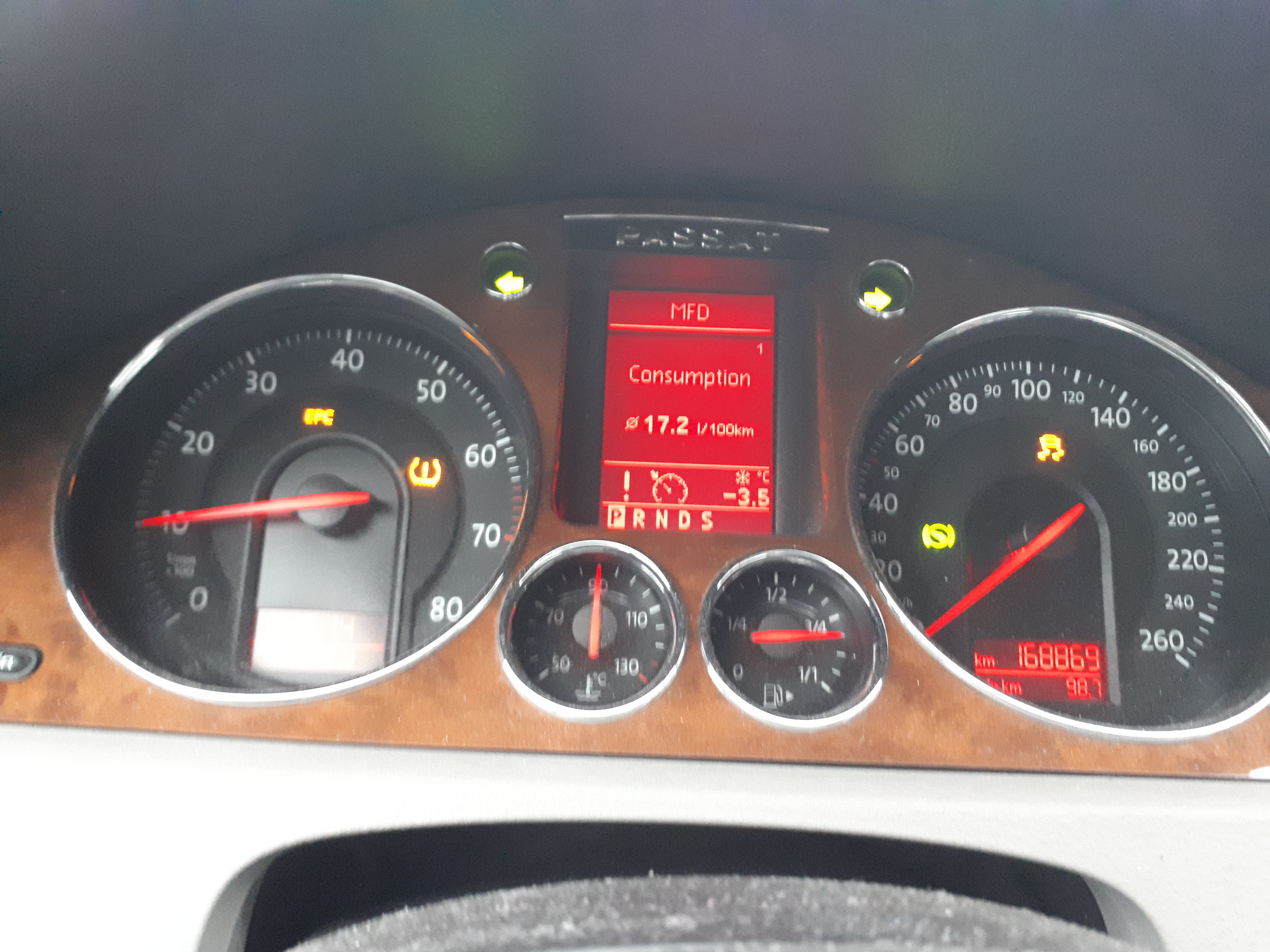

Приветствую вас, уважаемые комрады! Первый раз произошло в сентябре. Ехал как обычно, спокойно, скорость 90-100км/ч. Внезапно машина резко теряет тягу и мощность. На приборке загораются EPC, контроль давления в шинах и трекконтроль(АБС). Нажимать на газ бесполезно, максимум 20км/ч. Двигатель трясёт, впечатление, что что работают два котла из четырёх. Но двигатель не глохнет, держит холостые обороты, хотя и сотрясается. Принял вправо, заглушил, скинул на пять минут клему аккумулятора. Завёл, EPC погас. Двигатель работает ровно, как будто ничего и не было! Поехал дальше. Что это было??? Через пару месяцев история повторилась
Вчера тоже, причём дважды за день
Сегодня ехал, на полсекунды моргнули вышеперечисленные индикаторы, машина дернулась. Потом выровнялась и дальше поехал как обычно. Кто может подсказать что это может быть?

Попробуем скрины экрана...
