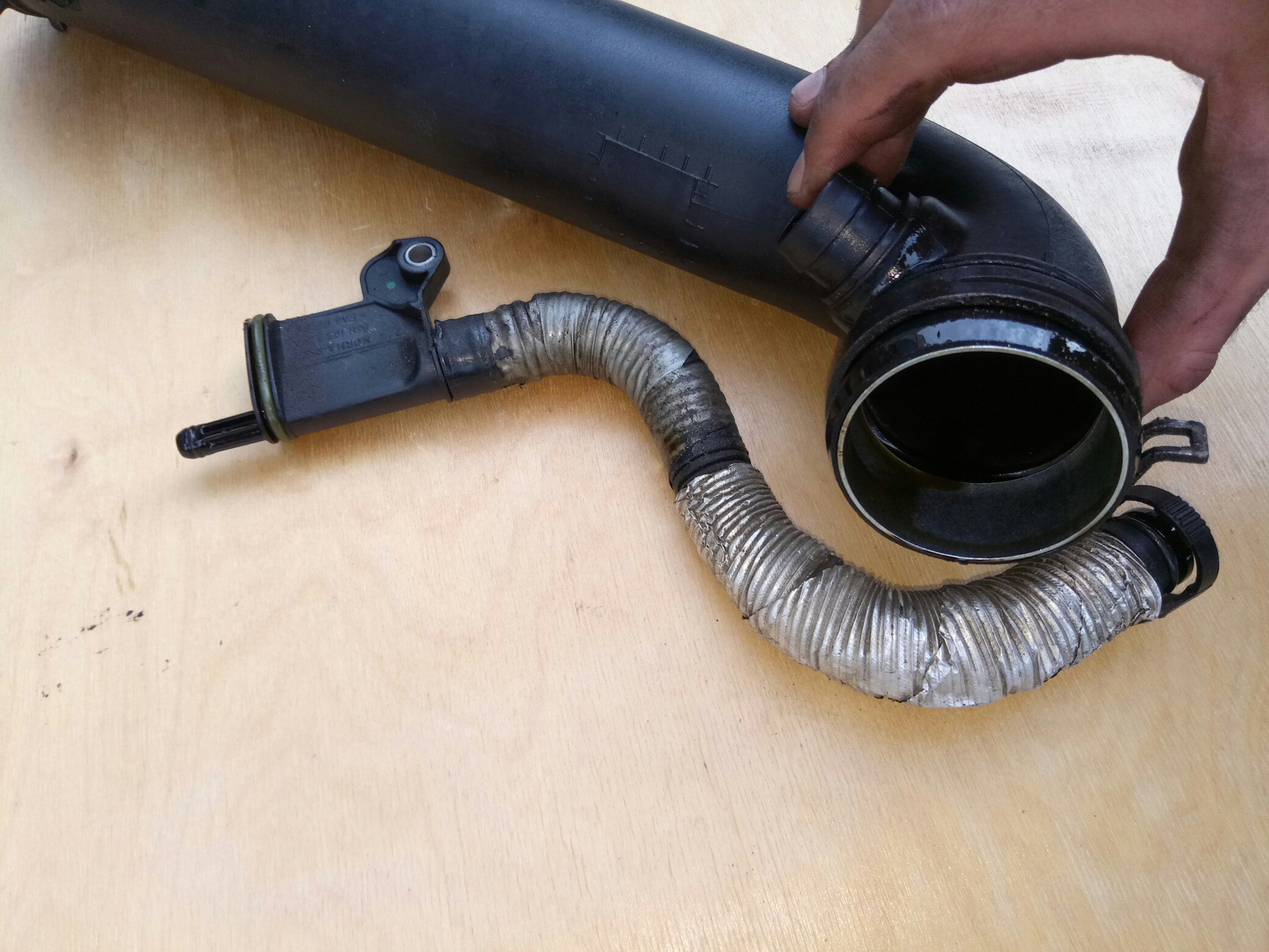

GarryRun писал(а):Мне кажется проблемы с ВКГ и подсосом воздуха очевидны.. Тоже самое было, когда менял клапан вкг.. не завелась...снова снял -поставил, вуаля!
попробуйте "Воспользуйтесь следующим методом определения неисправности:если двигатель троит или нестабильно работает,то
снимите трубку которая соединяет клапан ВКГ с коллектором и заткните на коллекторе отверстие,после этого запустите двигатель.Если работа двигателя изменится,то клапан не исправен.
Если система ВКГ и сальник кв исправны, значит насос в баке (но с ваших слов рабочий) либо форсы
"быстросъем вентиляции" -что такое?
Вот это соединение. Где указательный палец.
Но авто заводится на 2-3 сек.
