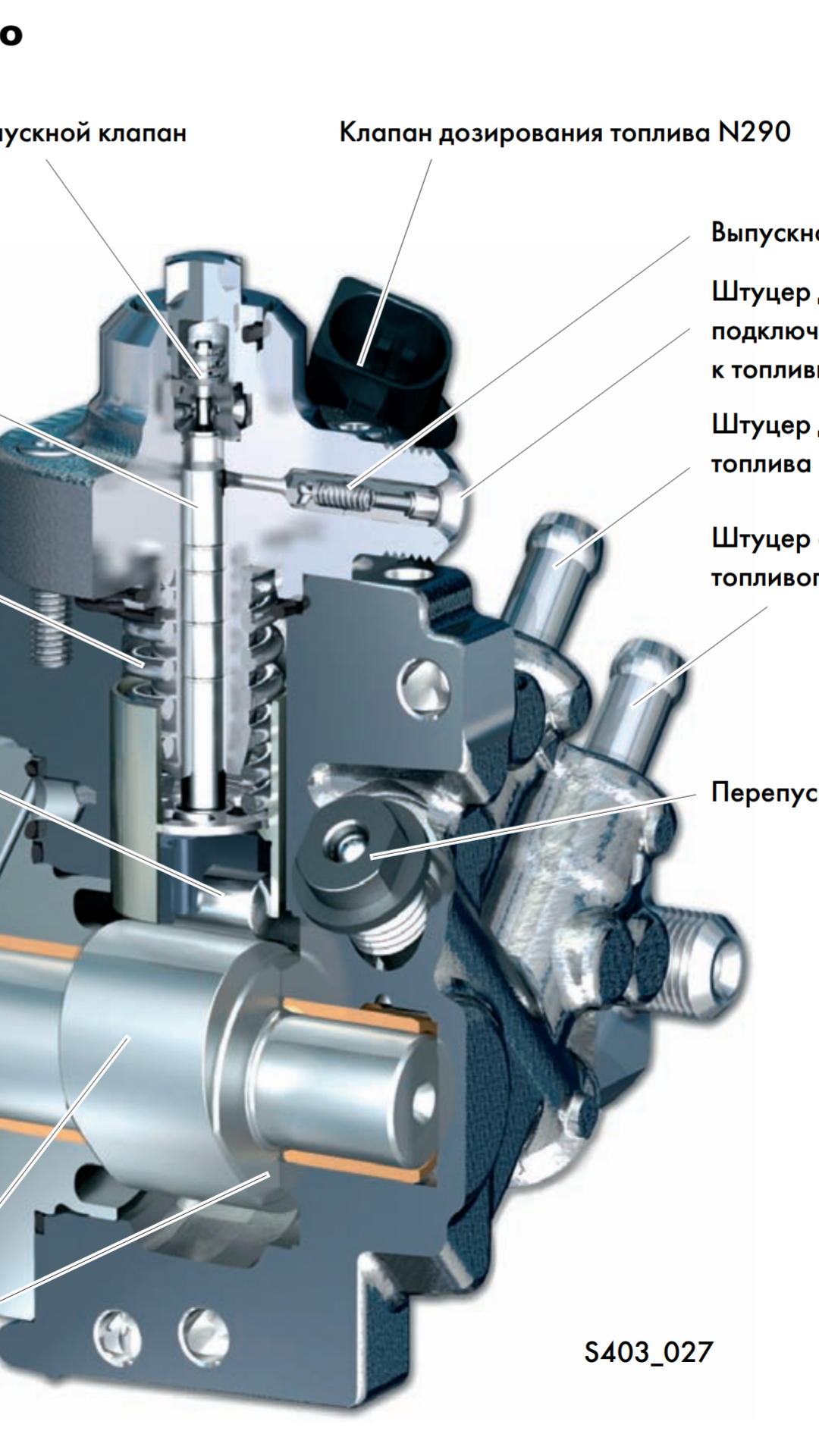

через неделю пришел, решил забрать машину из гаража, но перед этим решил снять Клапан дозирования топлива N290 с ТНВД и посмотреть его на налиие стружки на сетке.
https://gyazo.com/9121dc70126df4f721ce32efbe41fda6
Снял, стружки не обнаружил 8-) обрадовался :D поставил всё на место и пошел заводить. Машина завелась буквально на 1-2 секунды и резко заглохла :( Попробпвал ещё пару раз и нифига. В этот момент понял, что завоздушил систему и пошел домой за кабелем и Васей диагностом.

После этого скинул обратку с топливной рейки, что бы проверить клапан регулирования давления в рампе ( может он льёт всё в обратку). И пробавал заводить, секунд 5 маслал стартером и с трубочки, которая идёт от этого регулятора не вышло ни капли солярки, давление так же было 0-8 Бар в этот момент. Получается, что клапан, который на рейке в момент заводки закрыт, что бы насос нагнал давление, но давления нет. Поэтому я так понимаю, что сам ТНВД не нагнетает давление.
Дальше заметил, что когда система завоздушена была и я включал через 35 группу в базовых установках прокачку топливной насосами, то в этот момент в районе ТНВД был сильный визг, я сначала думал, что это визжит насос подкачивающий, который под капотом, но когда прислушался понял, что это визг из ТНВД. В тот момент, когда он визжал я постучал по металлической трубке, которая идёт от ТНВД к рампе ( получается, что по трубке подачи), то визг прекратился, потом ещё раз стукнул, визг снова появился.
Из всего этого делаю вывод, что мог залипнуть какой то клапан в самом ТНВД. Как думаете, могло такое произойти?

Там на обратку стоит клапан подпорный , он работает ,чтобы в обратке было давление до 10 бар , если этого давления не будет - форсунки не будут работать , соответственно машина не заведется
andrei7077
Сообщения: 3374
Re: 2.0 CBAB не заводится после снятия клапана N290
Сообщение andrei7077 » 15 янв 2018, 12:23
Снимите ещё раз 290 клапан и сверху слегла постучите по нему . Скорее всего он залип , попробуйте разработать его . Дело скорее всего в нем, ибо в рампе нету солярки

Значит у вас заклинил перепускной клапан на тнвд , который держит давление от дополнительного насоса , поэтому тнвд не создаёт необходимое давление . Этот клапан держит давление около 4 бар . А у вас он просто заклинил и сливает все в обратку , то есть в самом тнвд нету давления для его нормальной работы
andrei7077
Сообщения: 3374
Сообщение andrei7077 » 15 янв 2018, 12:47
Вот этот клапан открутите и проверьте его

Получается, чт оесли я его выкручу и попробую в него подуть, то воздух через него проходить не должен? он должен открываться только при давлении 4,3 бара?
Passat b6 2.0 CBAB Oo w oO
Lopinos
Сообщения: 42
Зарегистрирован: 22 мар 2014, 09:58
Сообщение andrei7077 » 15 янв 2018, 14:11
Он открывается, когда давление больше 4.3 бар, после этого он скидывает лишнее в обратку
andrei7077
Сообщения: 3374
Сообщение andrei7077 » 15 янв 2018, 14:12
Вот он у вас по ходу в открытом положении и заклинил
