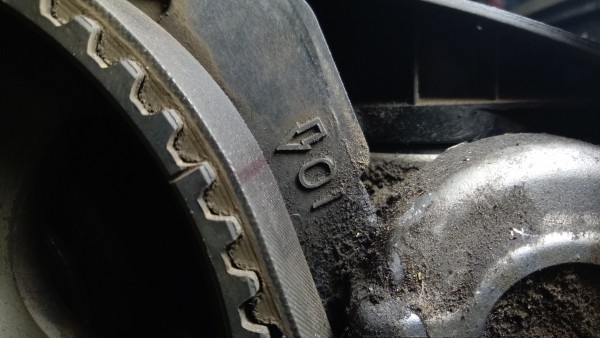

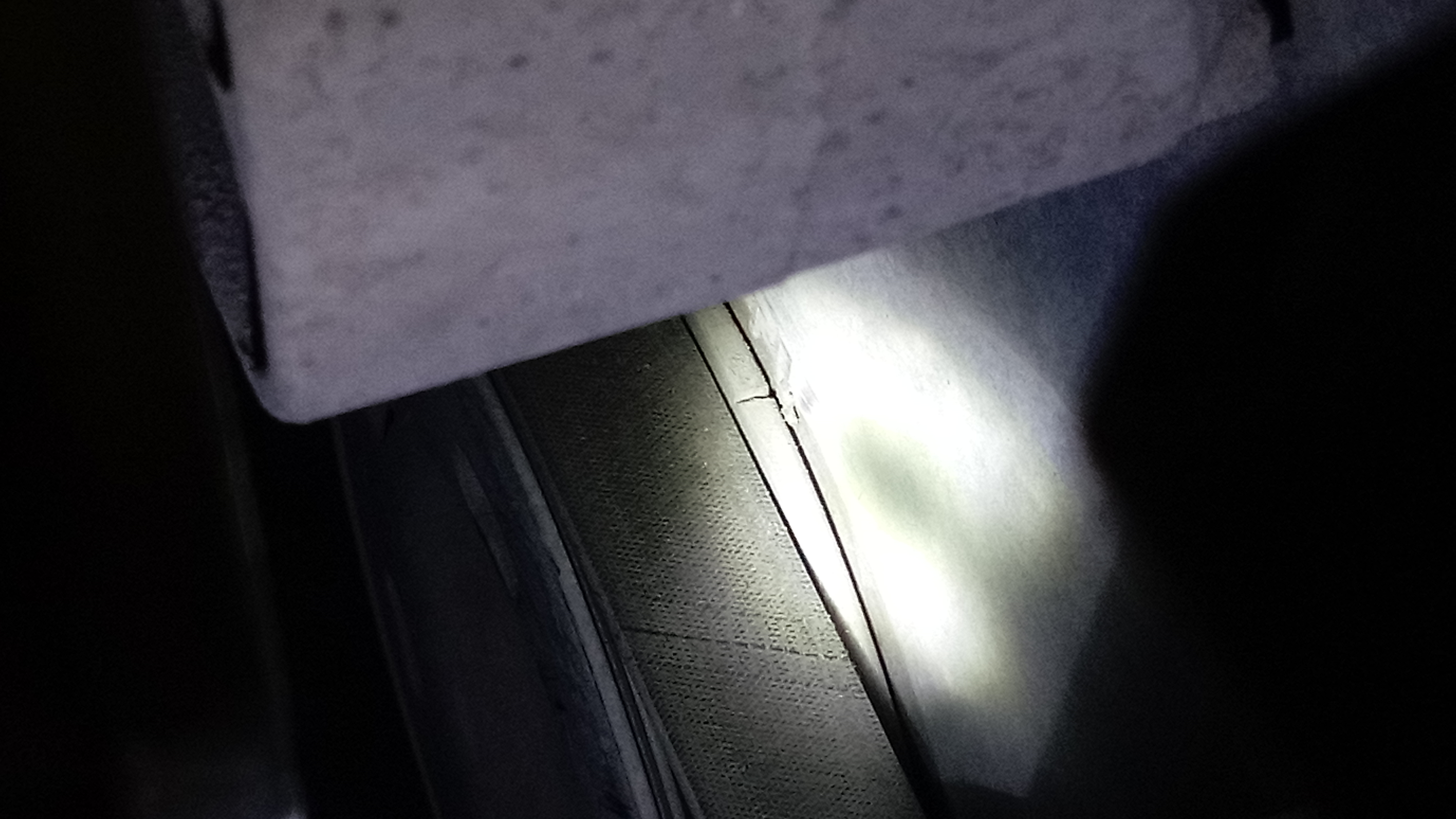

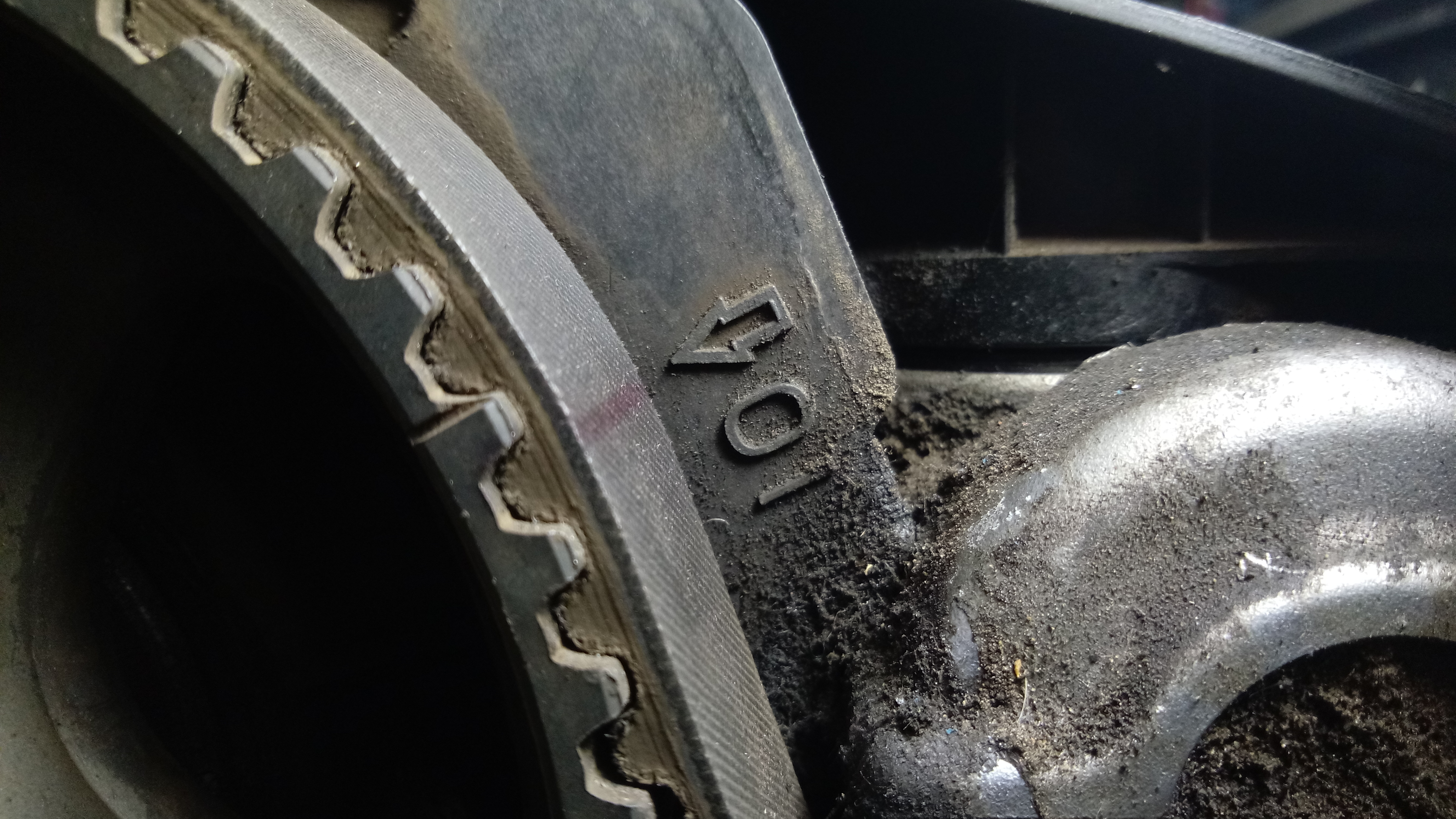

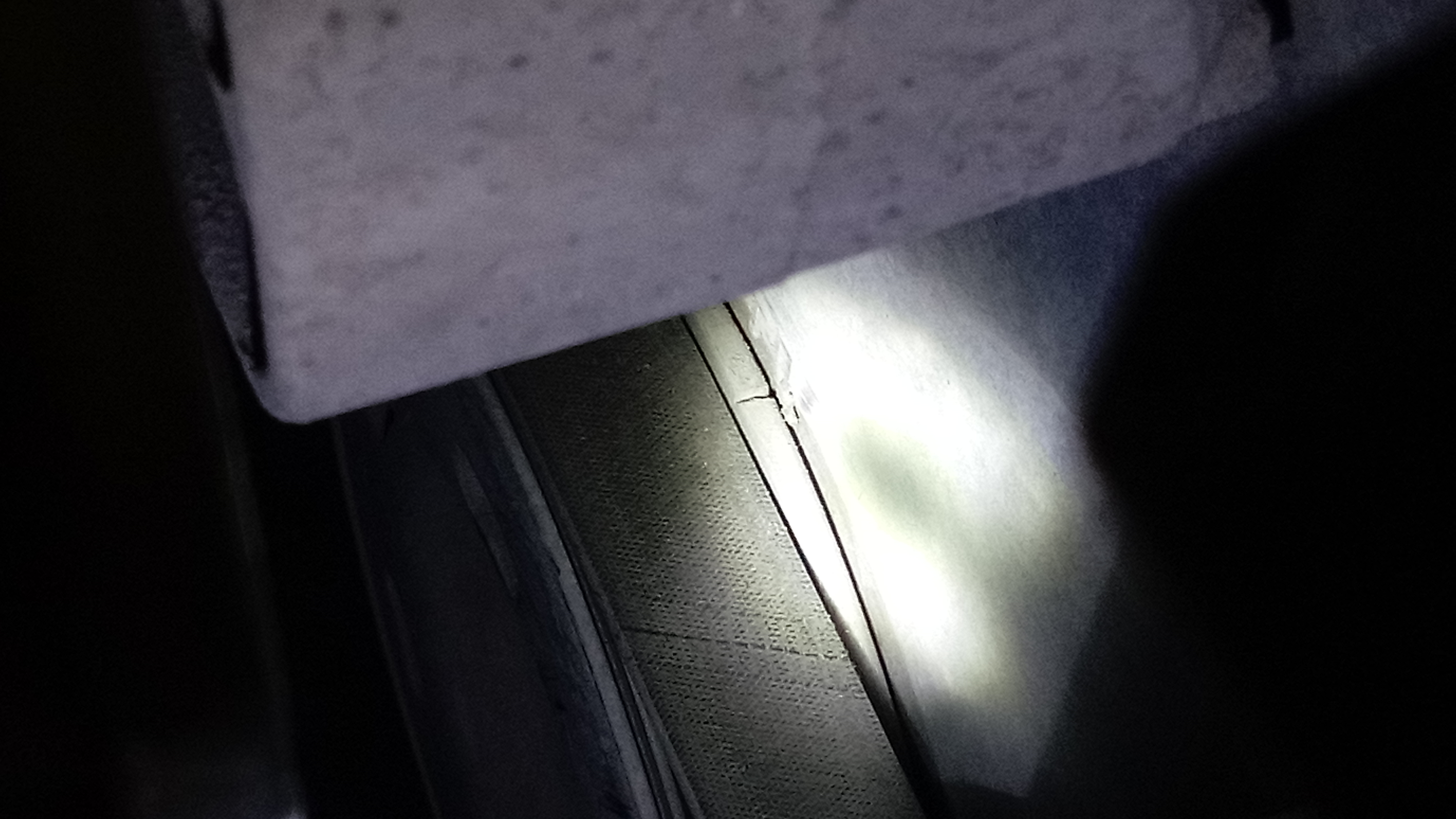

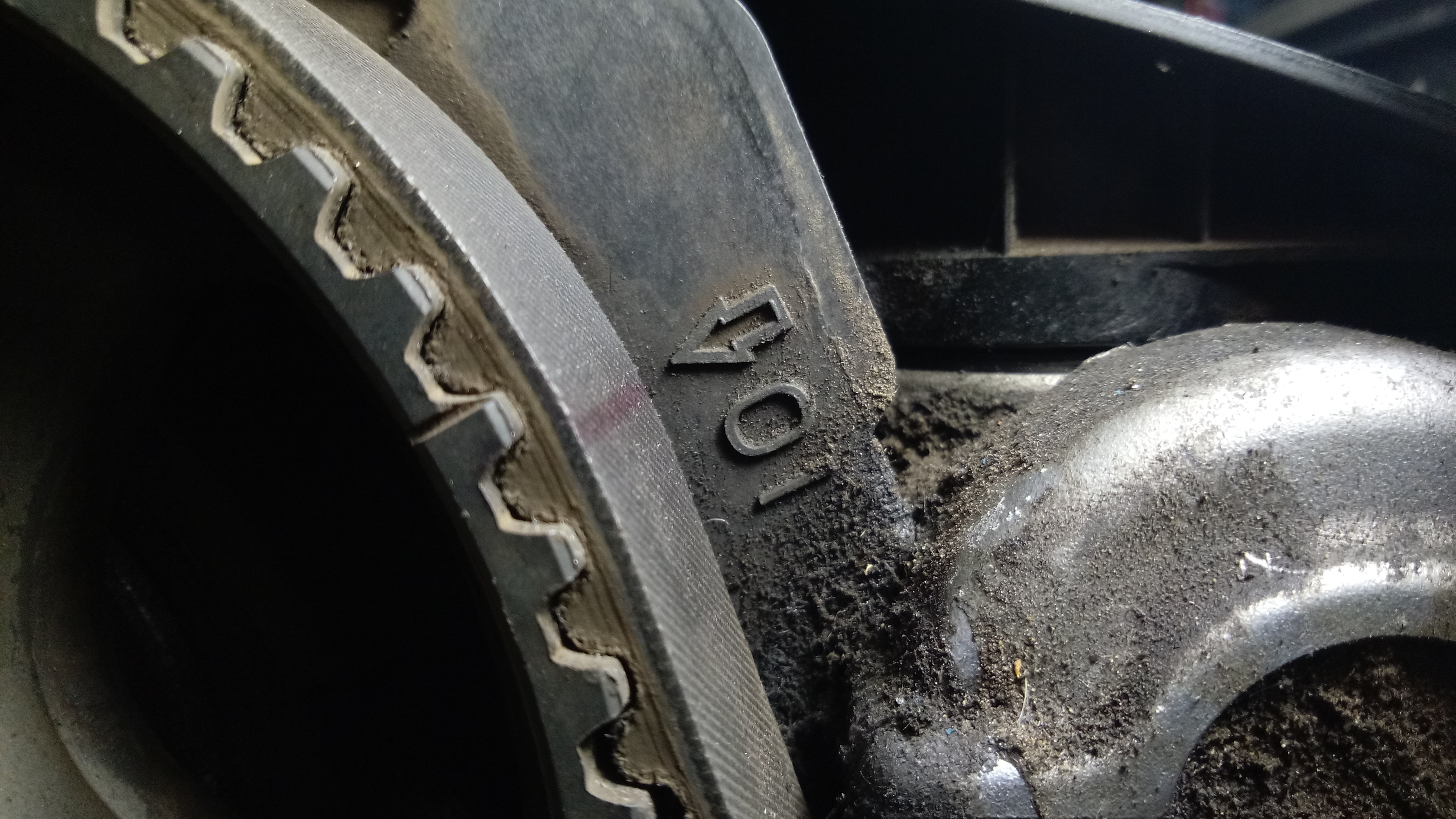

Сообщение boroda II » 09 фев 2018, 14:21
Метки, датчик колена, проверить крутится ли распредвал впуска.
Re: fsi 2.0 перестал заводиться
Сообщение Jek » 09 фев 2018, 18:20
boroda II писал(а):Метки, датчик колена, проверить крутится ли распредвал впуска.
Искра есть на всех свечах, значит датчик колена исправен. Завтра проверю ментки и замерю компрессию, может что узнаю
Открой пробку для масла и прокрути колено, его в отверстие будет видно.
Если распредвал не крутится, то дальнейшие действия бесполезны.
Сообщение Jek » 10 фев 2018, 18:46
Верхняя метка не ровно или норм? Если на зуб перевести будет еще дальше, не понятно
