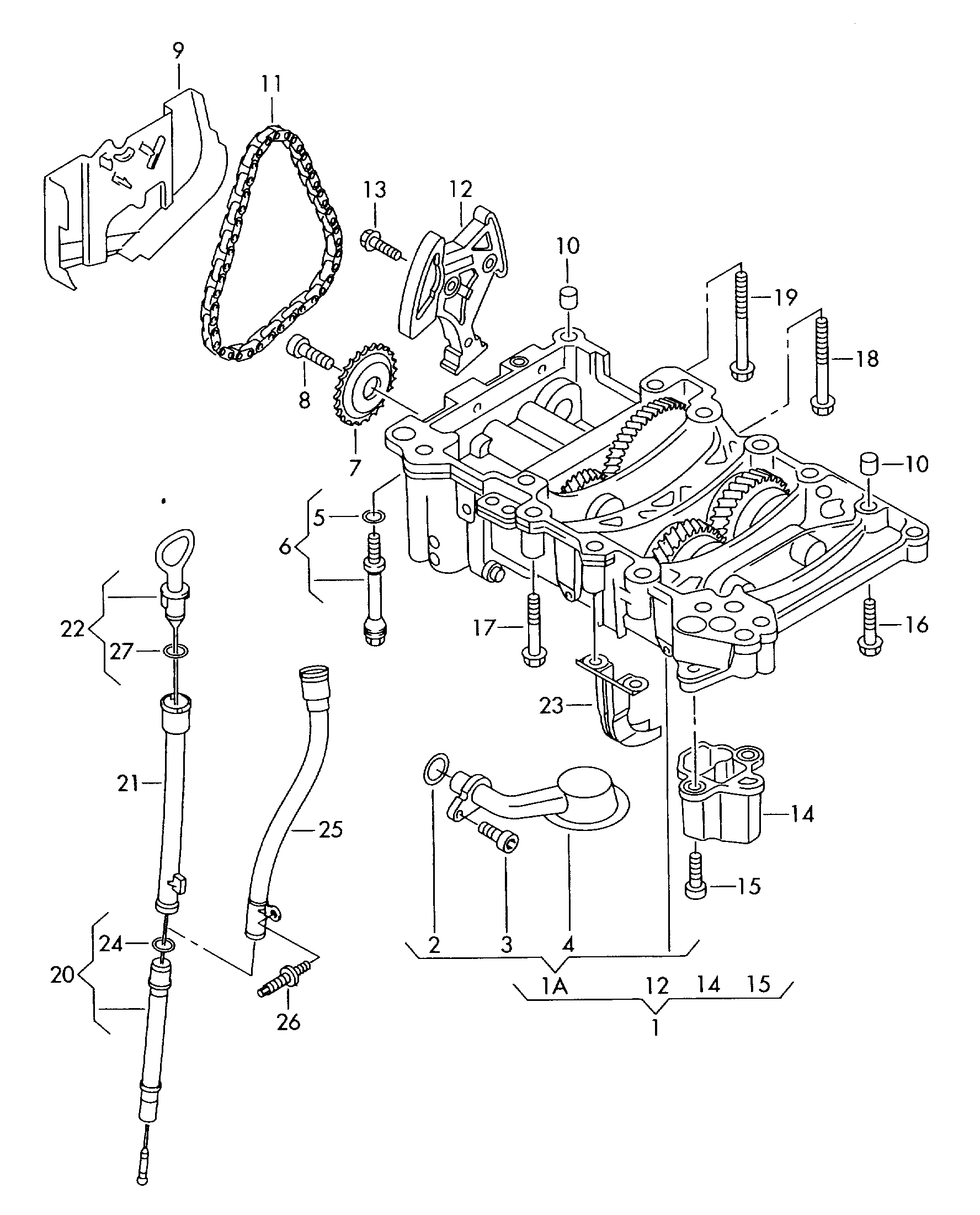

Приветствую всех!
Подскажите,кто разбирал,хочу заменить успокоитель цепи масляного насоса.Там можно снять цепь под крышкой грм,или надо снимать бутерброд поддонов?Гуглил и ничего не нашёл,похоже их никто не меняет...

из ЭЛЬЗА:
поддон снять, Снять защиту цепи
Открутить болт крепления звёздочки масляного насоса. Удерживать при этом в качестве упора центральный болт демпфера крутильных колебаний.
Крепление звёздочки цепи привода балансирных валов не ослаблять!
Ослабить натяжитель цепи с помощью отвёртки и зафиксировать с помощью ключа для внутреннего шестигранника шириной 3 мм.
Снять звёздочку масляного насоса и вывесить цепь на приводе балансирных валов.
Судя по фото в ЭЛЬЗА дальше откручиваются 3 крепления успокоителя и... он падает вниз

Сообщение mrSergey » 25 мар 2018, 12:58
Amplify писал(а):Судя по фото в ЭЛЬЗА дальше откручиваются 3 крепления успокоителя и... он падает вниз
получается цепь остаётся на звезде коленвала?

Сообщение Amplify » 25 мар 2018, 13:24
да, повисает на звезде КВ
