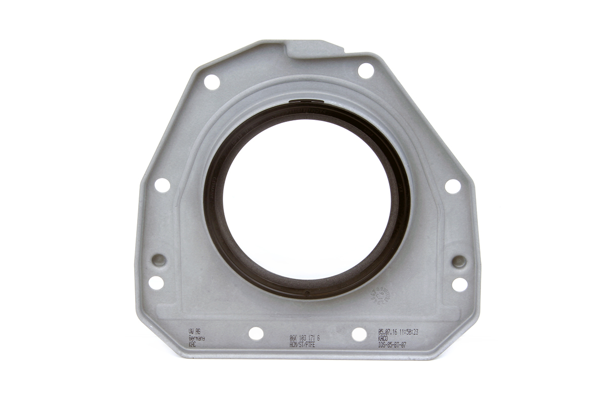

Сообщение фольцмэн » 01 апр 2018, 20:44
идет уже с углублением...
друзья...собственно вопрос,кто ставил задний сальник к-вала нового образца?...отзовитесь...как он себя повел?..говорят приспособа для него спец нужна?руками нельзя :? ...сальник вот такой

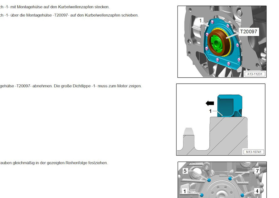

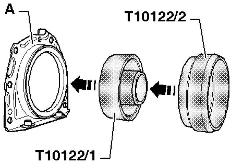

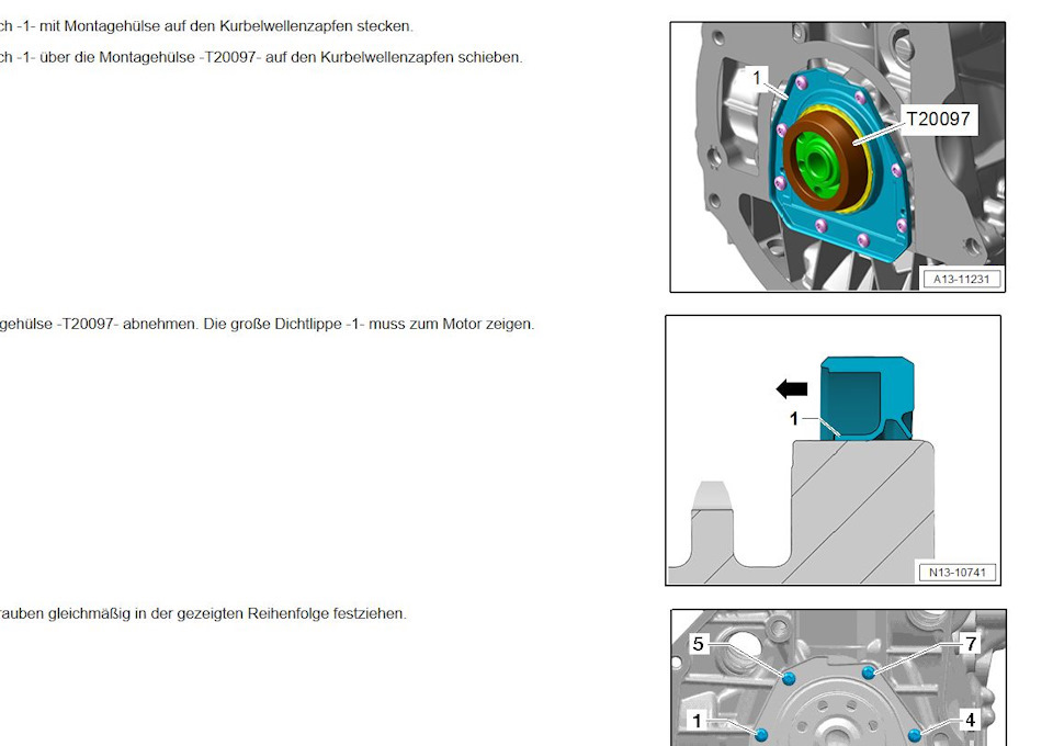

Сообщение фольцмэн » 01 апр 2018, 21:34
вот нарыл инфу...надо ставить его через оправку :)
...теперь вопрос ГДЕ ЕЕ ВЗЯТЬ? :D

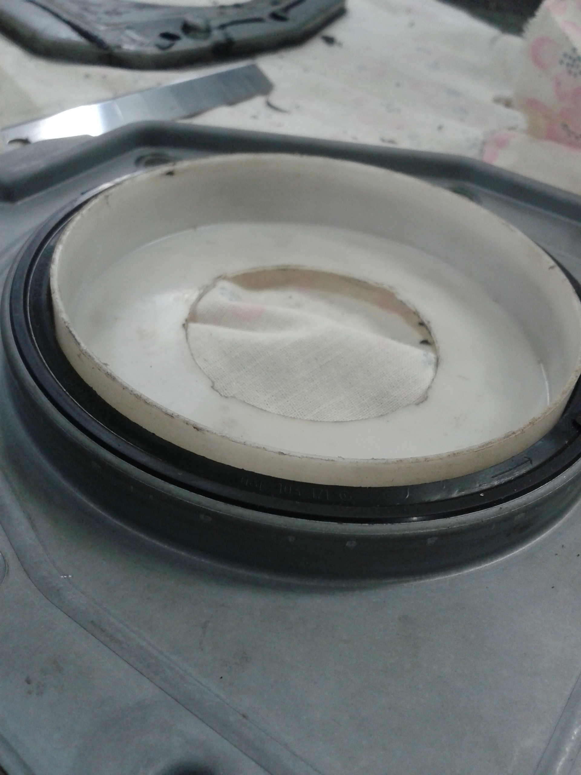

Большинство оправок для сальников можно сделать из пластиковой бутылки с помощью фена.

Сообщение фольцмэн » 02 апр 2018, 12:25
да...этот вариант знаю....в теории))на практике все таки повредить возможно краями... :? посадить бутыль на вал и феном обжать под размер?так?
фольцмэн
Сообщения: 1599
Откуда: москва зао
Re: задний сальник коленвала нового образца
Сообщение boroda II » 02 апр 2018, 12:33
фольцмэн писал(а):да...этот вариант знаю....в теории))на практике все таки повредить возможно краями... :? посадить бутыль на вал и феном обжать под размер?так?
Именно

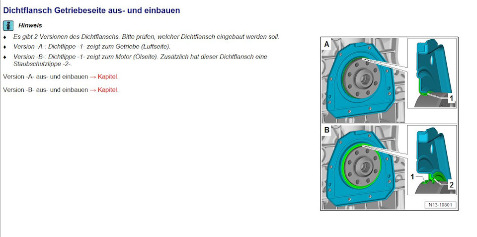

Там на сальнике 2 сгона , один внутрь один наружу ,надеть можно только через оправку . Пробовать заново сальник ставить - дурная затея , ибо он изначально уже был установлен неправильно и машину заводили , большая вероятность , что потечёт . Сальники старого образца весьма успешно продаются в магазинах .

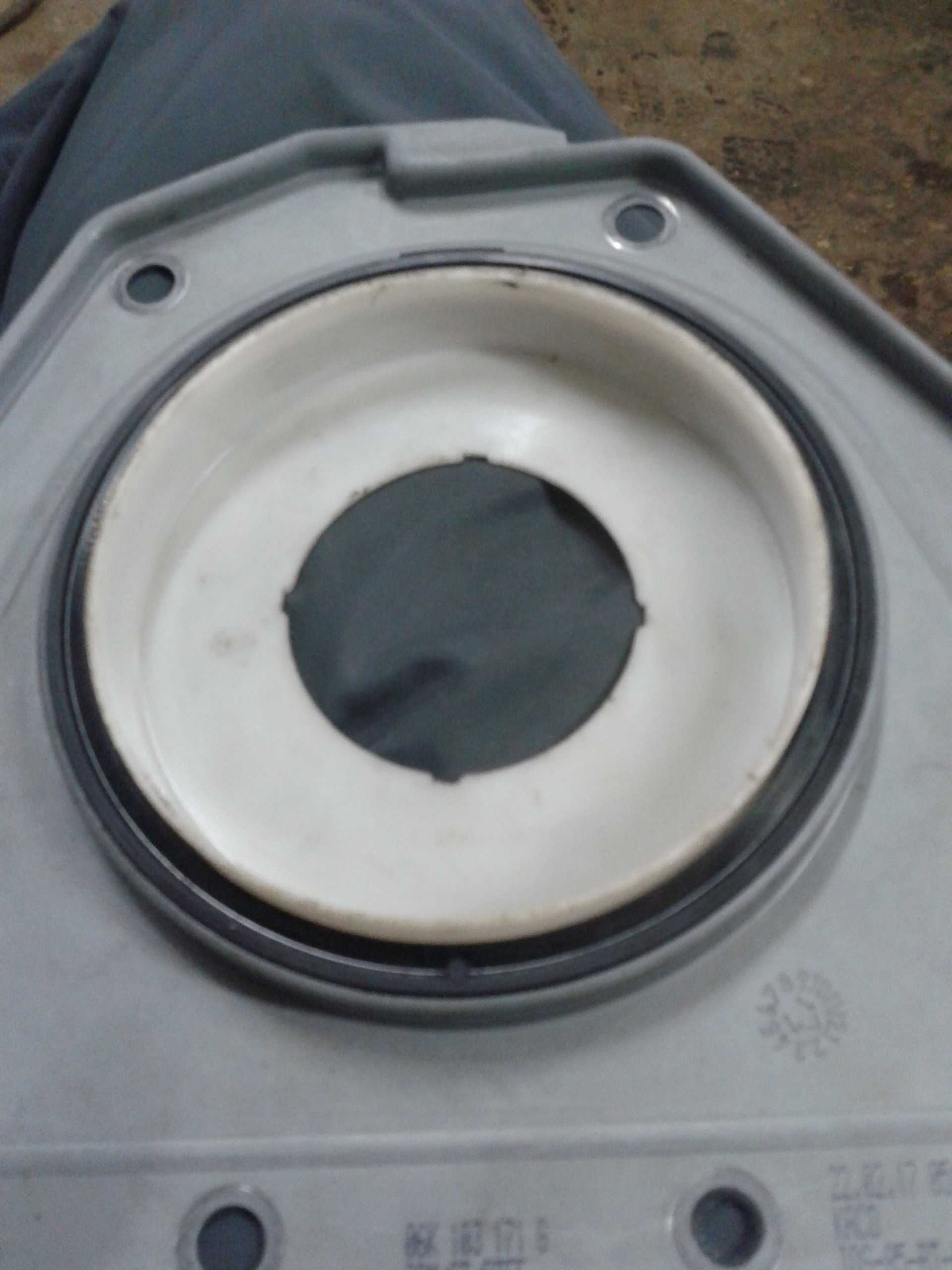

Сообщение фольцмэн » 02 апр 2018, 20:32

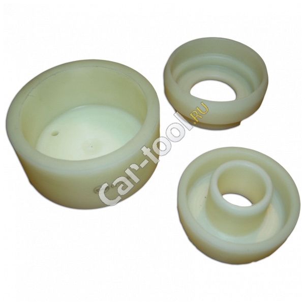

оправка нашлась в сервисе....обычная белая крышка с отверстием...кстати шла с сальником в комплекте от VW шаран.... ставится все просто,приспособа вставляется в сальник и надевается на вал...также легко и вынимается....с помощью бутылки думаю можно поставить тоже :D ......уже все поставили...но пока не заводили...стоит в боксе до утра...герметик пусть подсохнет :)

Сообщение фольцмэн » 02 апр 2018, 20:56
вот такая....зачем там две нужно не понятно....

Сообщение фольцмэн » 02 апр 2018, 21:08
boroda II писал(а):Изображение
Что такого сложного в этой оправке?
да...такую только сегодня нашел...номет Т 20097 .........стоит 500 руб
