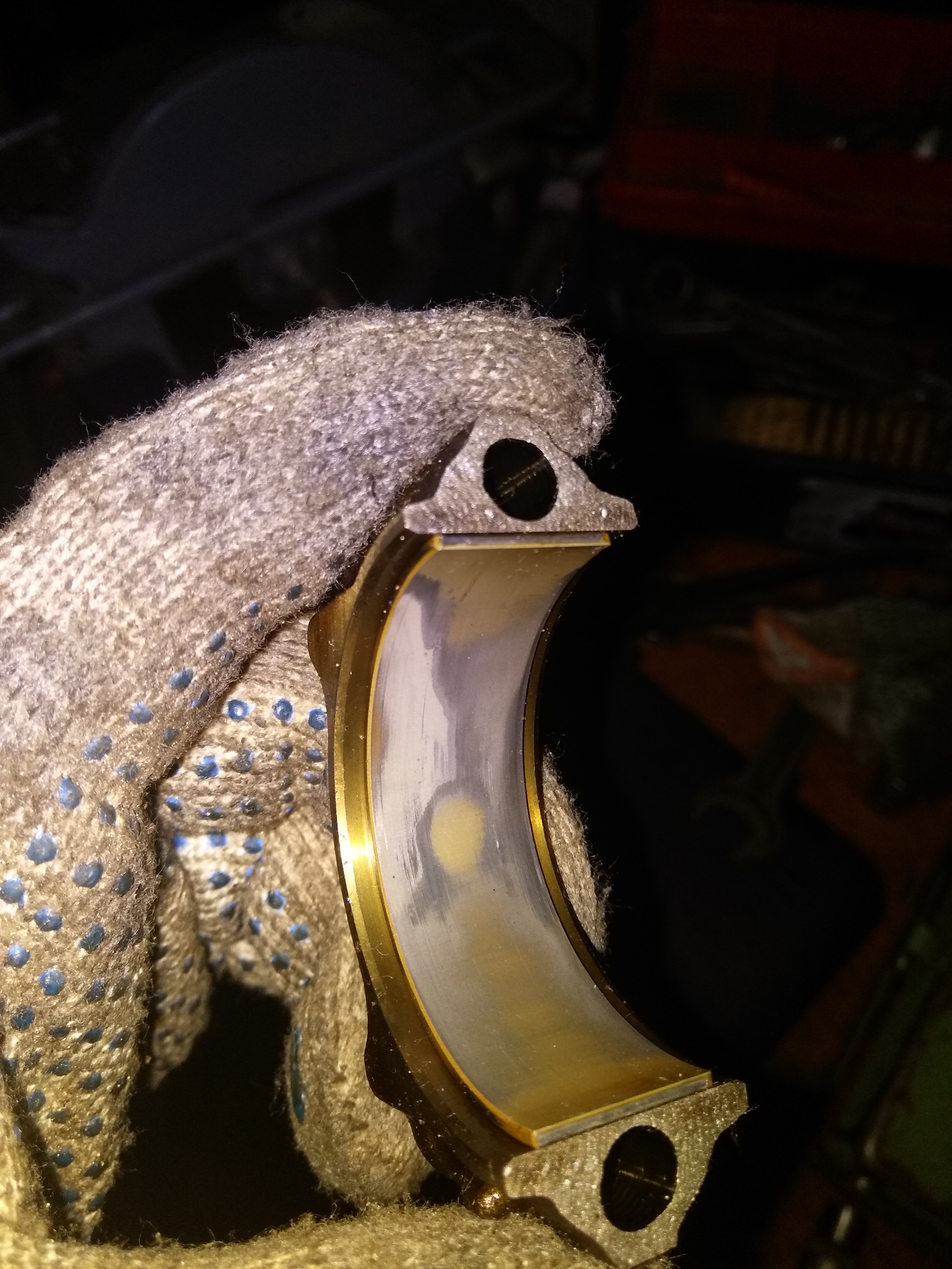

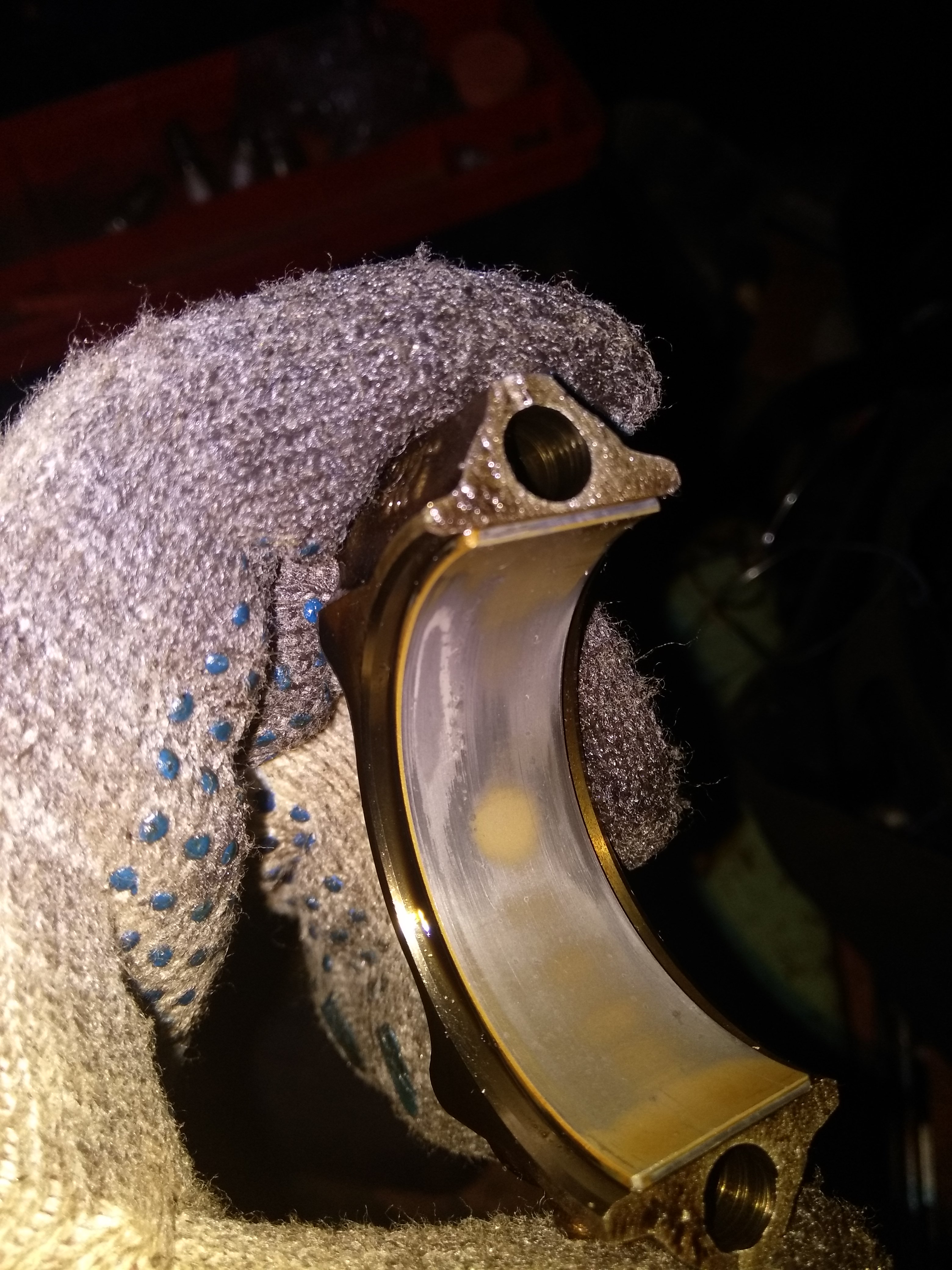

Фото 2ух шатунных вкладышей:
Состояние , но я так понимаю не они причины утечки давления?
Куда еще можно посмотреть, что может быть причиной? Или это всеже вкладыши. Поделитесь пожалуйста опытом.

Здравствуйте, состояние вкладышей пи......ц полный! Замена и желательно коренных с шатунными - или упорете мотор....серьезно. Вы говорите мол дело не в них (вкладыши) как же....а зазор между валом и вкладышем? Износ вала раз, бабита на вкладыше нет! И конечно проверить на проходимость вал в этих двух шатунах.....может маслянное голодание?

Хорошо, спасибо. Придётся все разбирать, смотреть

Вкладыши заменил, самая большая выработка была у нижних шатунных (которые на фото) остальные были куда лучше.
Коленвал без задиров
Но! Ситуация не сильно изменилась, на холостых стало давление(на горячую) 0.9 :(.
