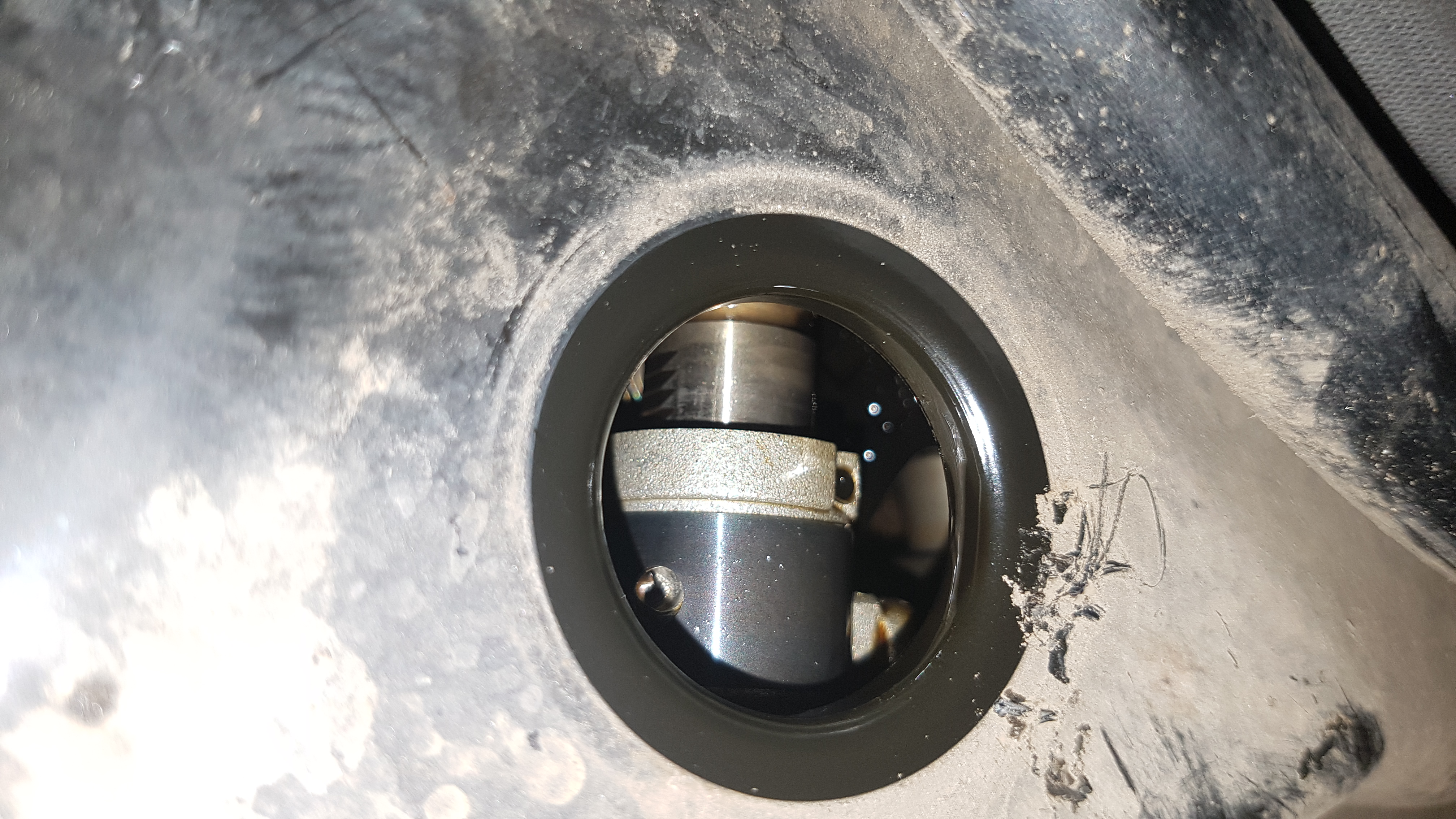

Подскажите купил пассат 2008 to 160 пробег 150000 нодоли менять цепь?

Натяжитель у вас старого типа. Похоже, что цепь не менялась. Видно 4 деления выхода штока(всего их 9).
Поврощайте КВ, по часовой стрелке и наблюдайте за выходом штока. Если он выйдет еще, хотя бы на 2 деления, цепь нужно заменить. Если будет, так-же 4 деления, можно еще ездить без замены.

Kochanovol писал(а):Натяжитель у вас старого типа. Похоже, что цепь не менялась. Видно 4 деления выхода штока(всего их 9).
Вы хотите обмануть природу?)) на старом натяжителе щамена если вылезло более 4 зубчиков)

9a-reut писал(а):Вы хотите обмануть природу?)) на старом натяжителе щамена если вылезло более 4 зубчиков)
Уважаемый, если внимательно прочитать, что я написал, то смысл изложенного был в том, что как раз, натяжитель не должен выйти за 4 деления.
