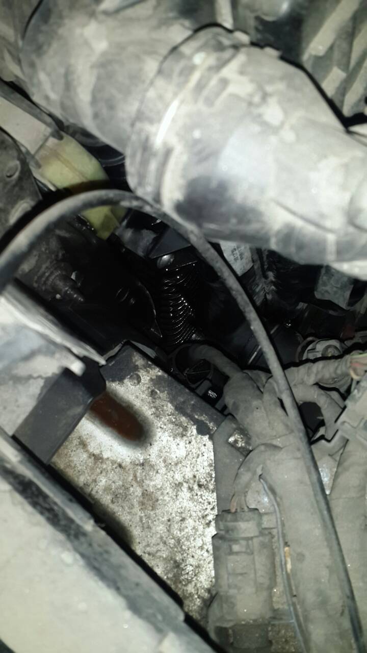

Всем привет.
Вытек , наверное весь, антифриз. Лужа конкретная, объем определить не могу, но очень много. После обследования с фонариком видно что сама течь находится в районе радиатора, справа, вверху. Не могу понять какой элемент накрылся? Верхний патрубок к радиатору вроде сам цел, да и сама течь идет немного ниже, в районе светлой "коробочки"(на 2 фото в красном круге снизу), но при этом гораздо выше нижнего патрубка.
Очень хочется "на коленках" заделать дырень и доехать до гаража :cry:, или все-таки эвакуатор и вперед до сервиса?
need help товарищи!
фото самой течи
Фото не моей машины. Просто локализация течи в целом

Сообщение serg001 » 15 май 2018, 00:29
... там хитрое крепление патрубка к радиатору... есть внутри резиновое кольцо и сами патрубки фиксируються между собой металической пружинной скобой...если одеть не правильно.. то может течь..... никаких действий в этом районе авто не проводилось?... а до гаража желательно на эвакуаторе... риск запороть мотор велик....

Сообщение g.space » 15 май 2018, 09:22
serg001 писал(а):... там хитрое крепление патрубка к радиатору... есть внутри резиновое кольцо и сами патрубки фиксируються между собой металической пружинной скобой...если одеть не правильно.. то может течь..... никаких действий в этом районе авто не проводилось?... а до гаража желательно на эвакуаторе... риск запороть мотор велик....
неа, но в последние месяцы вентилятор включался после выключения двигателя. Причем даже зимой. Хотя температура ОЖ была в норме (в районе 90 градусов +-).
В принципе дырка в самом радиаторе совсем не логична, ударов не было, перегрева тоже вроде не было. А что это за белая "коробка" не знаете? я ее даже в мануале не могу найти, не пойму что это. Просто наличие ОЖ в этом месте начинается.

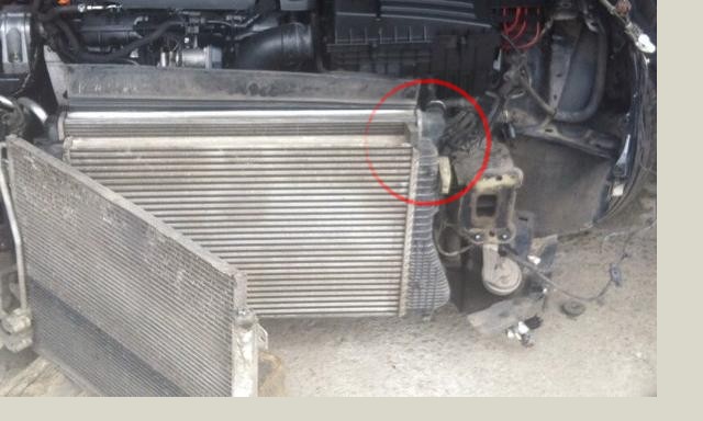

Дело в том, что течь примерно в красном круге на 2 фотке. Причем именно сверху. Я думаю что верхний патрубок накрылся. Вечером попробую "препарировать".
А можно ли простую или дистиллированную воду заливать в систему, для проверки?

Сообщение Daniliv » 15 май 2018, 10:32
Простую нет. Дистиллированную можно, она разбавится с оставшимся антифризом. Только не забудьте потом сменить на полноценный.
На чистой воде ездить нельзя!

Сообщение g.space » 16 май 2018, 23:30
Разобрал и ничего не нашел. Предполагаю уплотнительное кольцо муфты прохудилось...или где-то есть микротрещина. Но вот непонятно, как 5 л антифриза вылезло за 10 минут. :?

Сообщение g.space » 20 май 2018, 21:51
Короче, разобрал и нашел причину сгона антифриза. Ушел он по совокупности из 3 мест: уплотнительное кольцо нижней муфты радиатора и из самого радиатора, а также расслоился пластик штуцера на ГБЦ, который находится под вакуумным насосом. Психанул и решил сразу заменить все уплотнительные кольца по всей системе, радиатор, штуцер, ДТОЖ. Думаю ближайшее время про нее вспоминать не буду.
