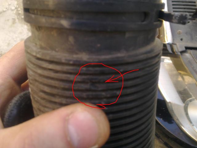

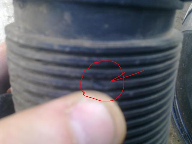

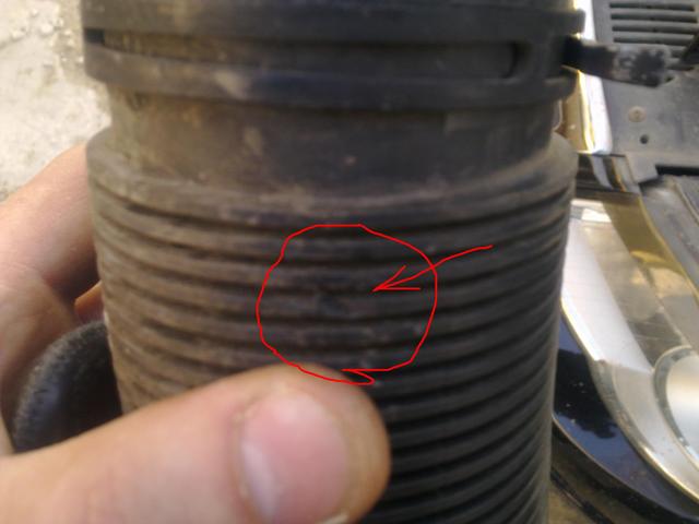

Сообщение andrey_020 » 20 апр 2011, 11:00
оперативный
спасибо за ссылку, оказывается они лечатся..... Займусь на выходных или когда будет время (почистить все-таки надо).
Но моя проблема была не в этом.....
У меня в патрубке (гофре), что идет от датчика массового расхода воздуха ко всасывающему патрубку на турбину (тоже пластмассовый) протерлась дырочка... Под этой гофрой есть 2 трубочки (алюминиевые, соединяются с резиновыми и зажаты хомутиками), вот как раз об усик от этого хомутика и протерлась маленькая дырочка, размером со спичечную головку.... Снял гофру, паяльником и кусочком другого пластика запаял дырочку и поставил (из-за этой дырочки шел подсос воздуха мимо датчика массового расхода воздуха и он прописывал ошибку: недостоверный сигнал ДМРВ - G70.
Ну и на всякий случай снял старый топливный фильтр (проехал на нем 3000 км) и слил с колбы салярку (салярка была очень черной....). Эту процедуру делал первый раз!!!! буду теперь сливать эту грязь после каждой замены фильтра, ну и поставил новый.
Поехал на тест, рывки пропали. Я СЧАСТЛИВ!!!! пока....
Теперь буду мутить чистку турбины...
и фотка дырдочки в патрубке.
