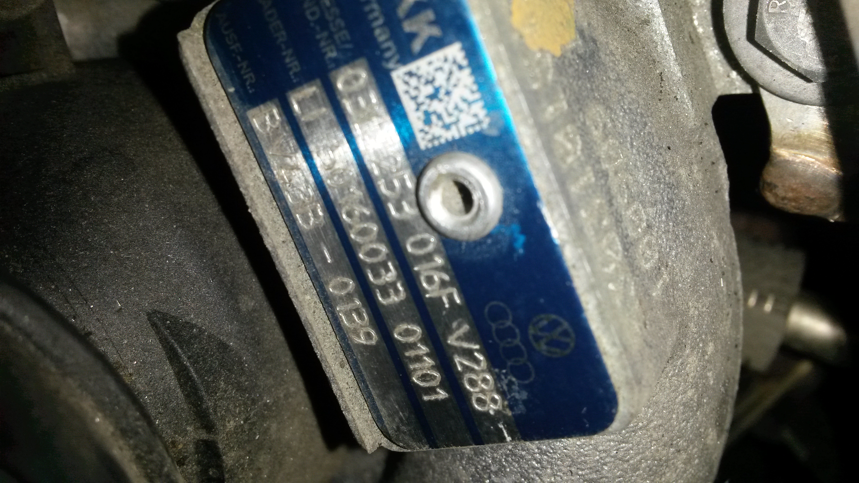

Привет, так при 110 ти 7.5 - это средний расход? Если да, то многовато...у меня при 120 ти средний 5.2 - 5.7 с боксом на крыше. На холостых на прогретую в основном 0.6 (на масле 5w40) а на 5w30 0.5. Если какие показания по группам надо то обращайтесь посмотрю, все показания как с завода и никто в авто не ковырялся. Турбина у меня вот какая стоит, кстати сажевый и все что полагается все на месте, да и золы уже 198мг.
турбина

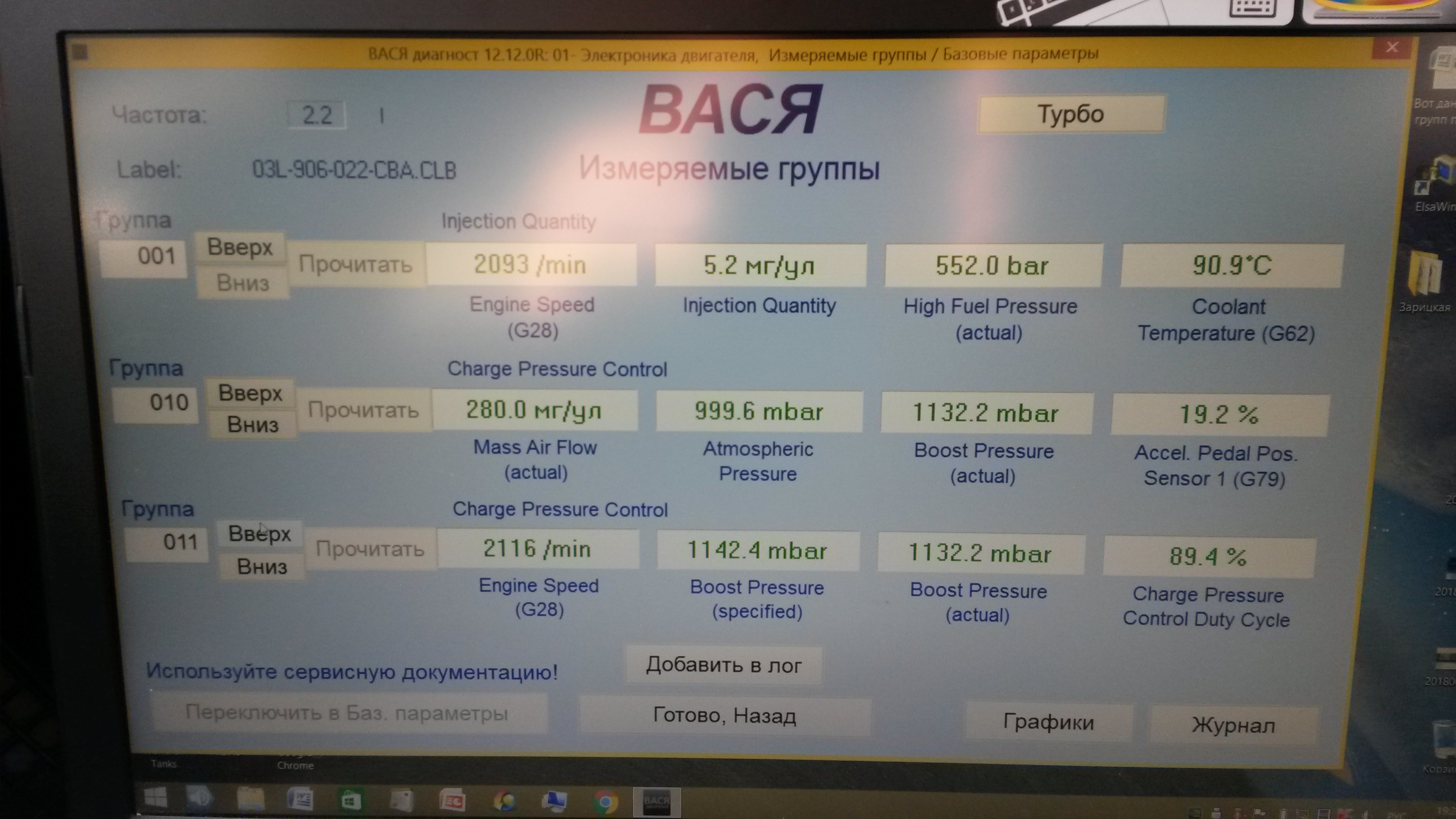

спасибо за ответ, да, 7.5 это средний. Если будет время и возможность сфоткай 11 группу при 2000 оборотах

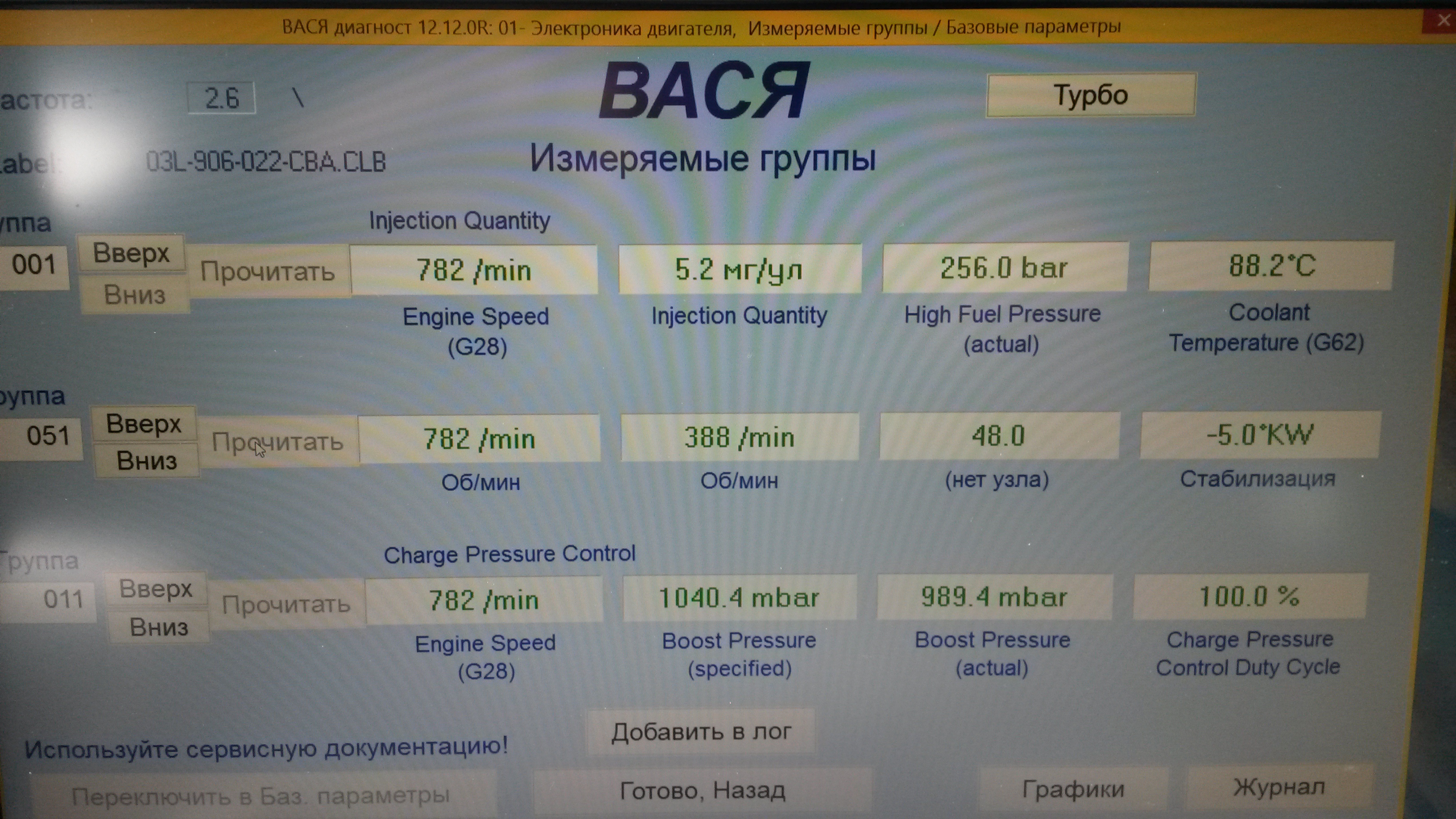

И 51 группу на горячем моторе покажи)

Сообщение Александр332vk » 11 июн 2018, 00:49

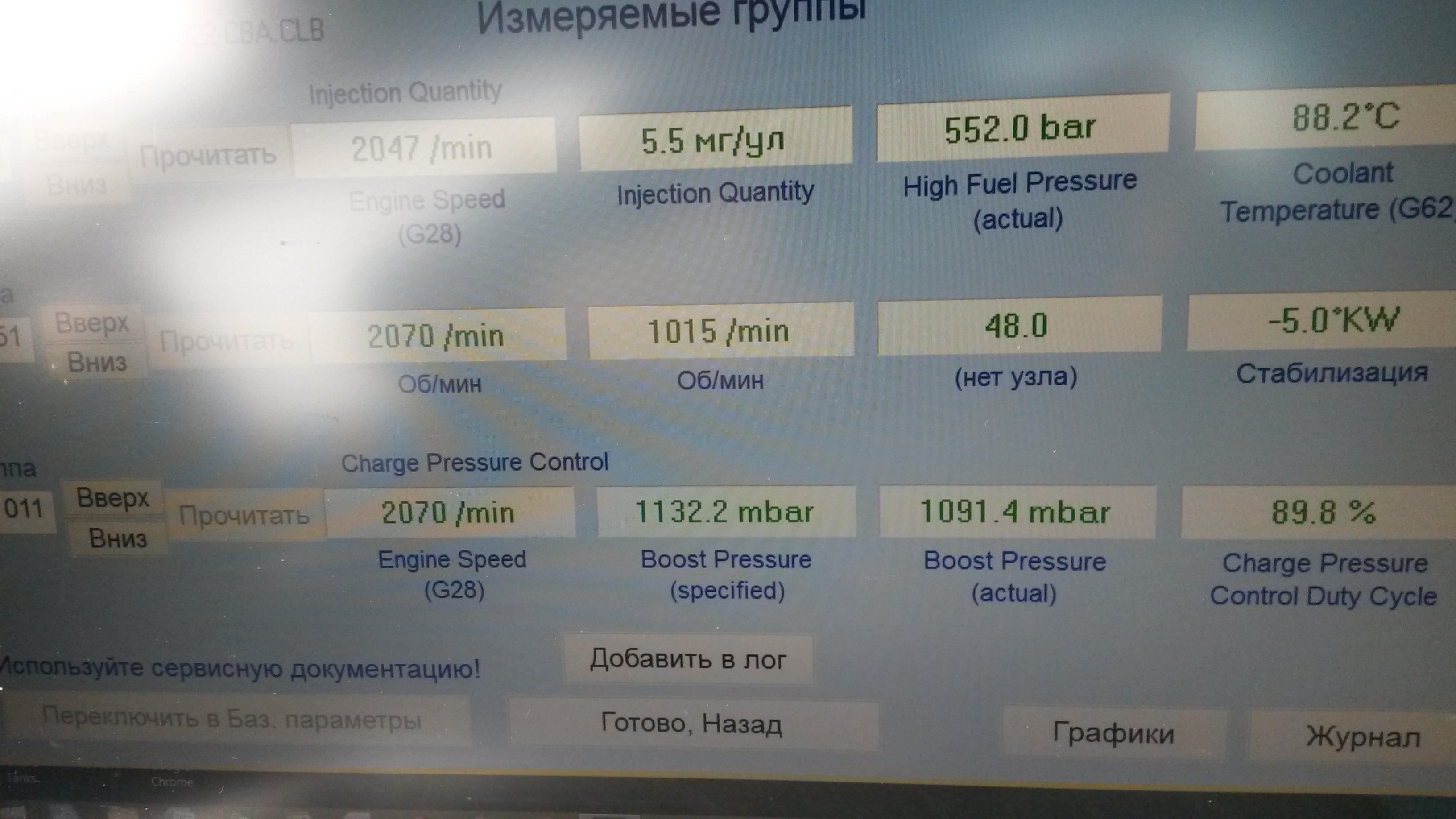

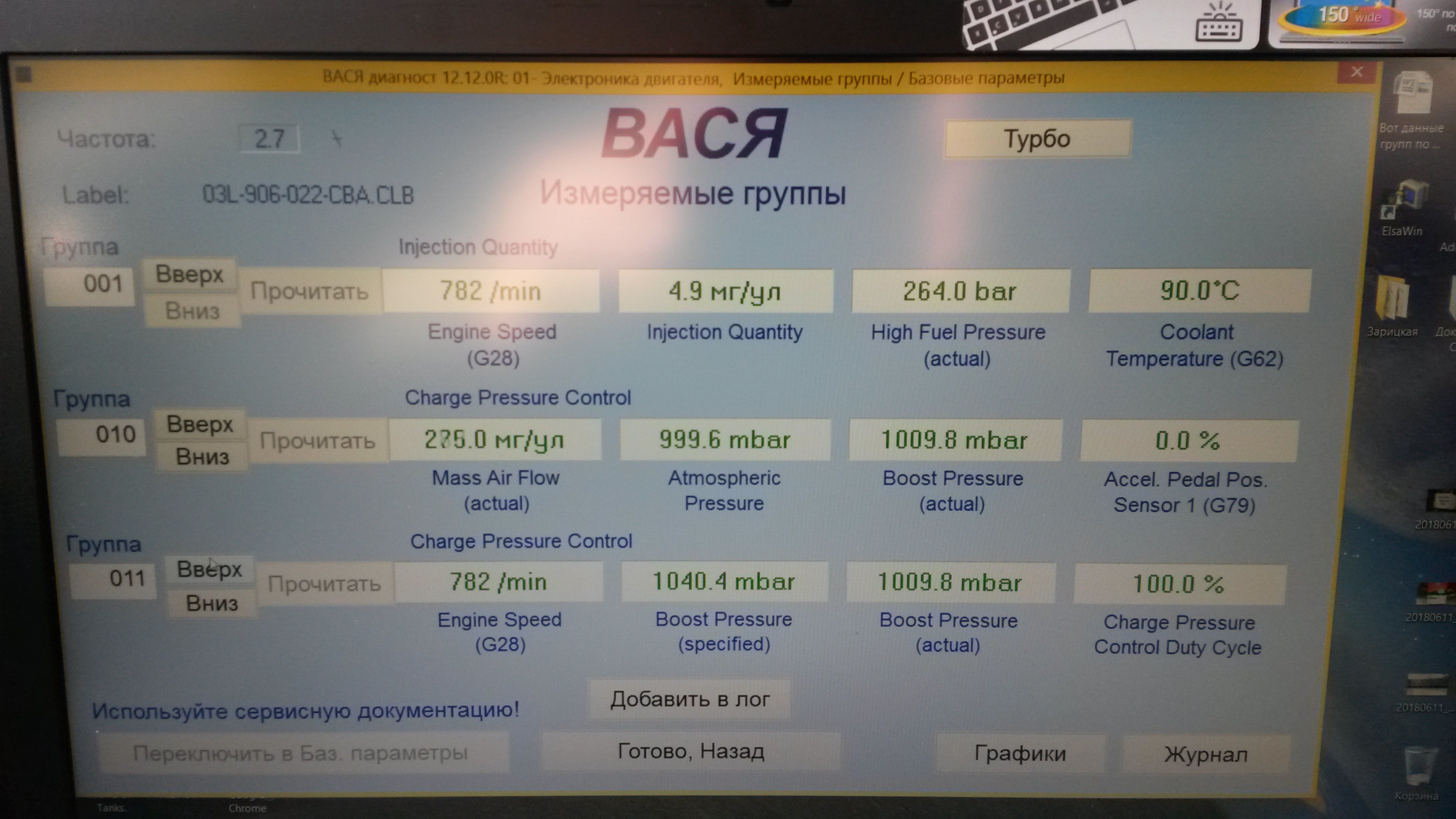

Привет, вот нафоткал:

andrei7077 писал(а):Грм неправильно стоит . Тем более в плюс .На всех cr, где я менял ГРМ , с фиксаторами колена, ТНВД и распредвала , комплект контитеч - после прогрева всегда показания от -0.5 до -2.3. установка по меткам маркером - не прокатит .
Андрей Привет, а у меня в допуске...или уже на пределе? Менял ремень ГРМ 90 тыс. назад. На днях снимал верхний кожух - проверял визуально, все в идеале, так немного пыль износа присутствует и все.

Неее, лучше меняй уже . Обычно при показаниях минус 6 машина или плохо заводится , или не заводится, а в мозгах висит ошибка по рассогласованию валов

Понял спасибо, так а как лучше..к нулю или в минус? По идее конечно понятно что желательно ноль а в реалии? Да, еще заметил что сильнее греться стал (по маслу) раньше не так. А сейчас 95 при спокойной езде с учетом того что Я на Севере а не на Югах....в первый год (2014) максимально было как то раз 106 температура. Радиаторы снимал и мыл неделю назад все три с полной разборкой.
