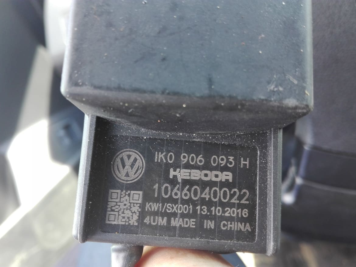

по поводу KEBODA
на Драйве2ру нашел такие фото от chaoscymrak
B6 1,8 TSI 2008 BZB Highline
densyaopin
Сообщения: 4
Зарегистрирован: 28 июн 2018, 18:00
Re: Блок управления топливным насосом 1K0 906 093
Сообщение Дмитрий459 » 04 июл 2018, 23:15
A вот теперь Хотя бы графику и исполнение надписей сравните и поймете, что на фото в первом сообщении неправильный блок.
1k0- единицы там нет , только палка..
Графика на 2-
Короче делайте вывод..
А то что нашли на драйве- правильный блок.
На букву в конце внимания не обращайте- замена номера
