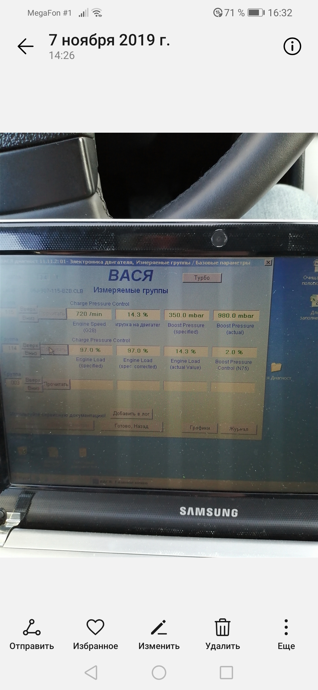

Добрый день всем. Напишу здесь, вообщем есть провалы при резком разгоне, а именно в диапазоне от 2500до4000 тыс оборотов. Ошибок по двигателю нет. Но сегодня глянул 114 группу там в 4ом окне по клапану n75 постоянно цифра 2% и при газе в пол она не меняется. Я почитал что там должно быть процентов 50. А у меня всегда 2, подскажите почему, что проверить?
Passat b6 2008г. 1,8tsi акпп
Даниил1988
Сообщения: 282
Зарегистрирован: 10 ноя 2014, 17:25
Re: Турбина
Сообщение Alemania » 07 ноя 2019, 11:37
Даниил1988 писал(а):Добрый день всем. Напишу здесь, вообщем есть провалы при резком разгоне, а именно в диапазоне от 2500до4000 тыс оборотов. Ошибок по двигателю нет. Но сегодня глянул 114 группу там в 4ом окне по клапану n75 постоянно цифра 2% и при газе в пол она не меняется. Я почитал что там должно быть процентов 50. А у меня всегда 2, подскажите почему, что проверить?
газ в пол на стоячей машине или в движении ? на стоячей смысла нет газовать. в движении логи снимайте. И когда турбина не дует, провала нет. Просто подхват с 3000 оборотов чувствуется.

Re: Турбина
Сообщение Даниил1988 » 07 ноя 2019, 12:24
А 114 группу не надо?
Кстати в 115 группе на холостых был как я понимаю наддув турбины и фактически это 3е окно было 350, а нужное это последнее окно было 980. Как я понял наддув меньше чем должен быть. Не могу почему то загрузить фото.

Re: Турбина
Сообщение Даниил1988 » 07 ноя 2019, 12:32
Вот загрузилось
