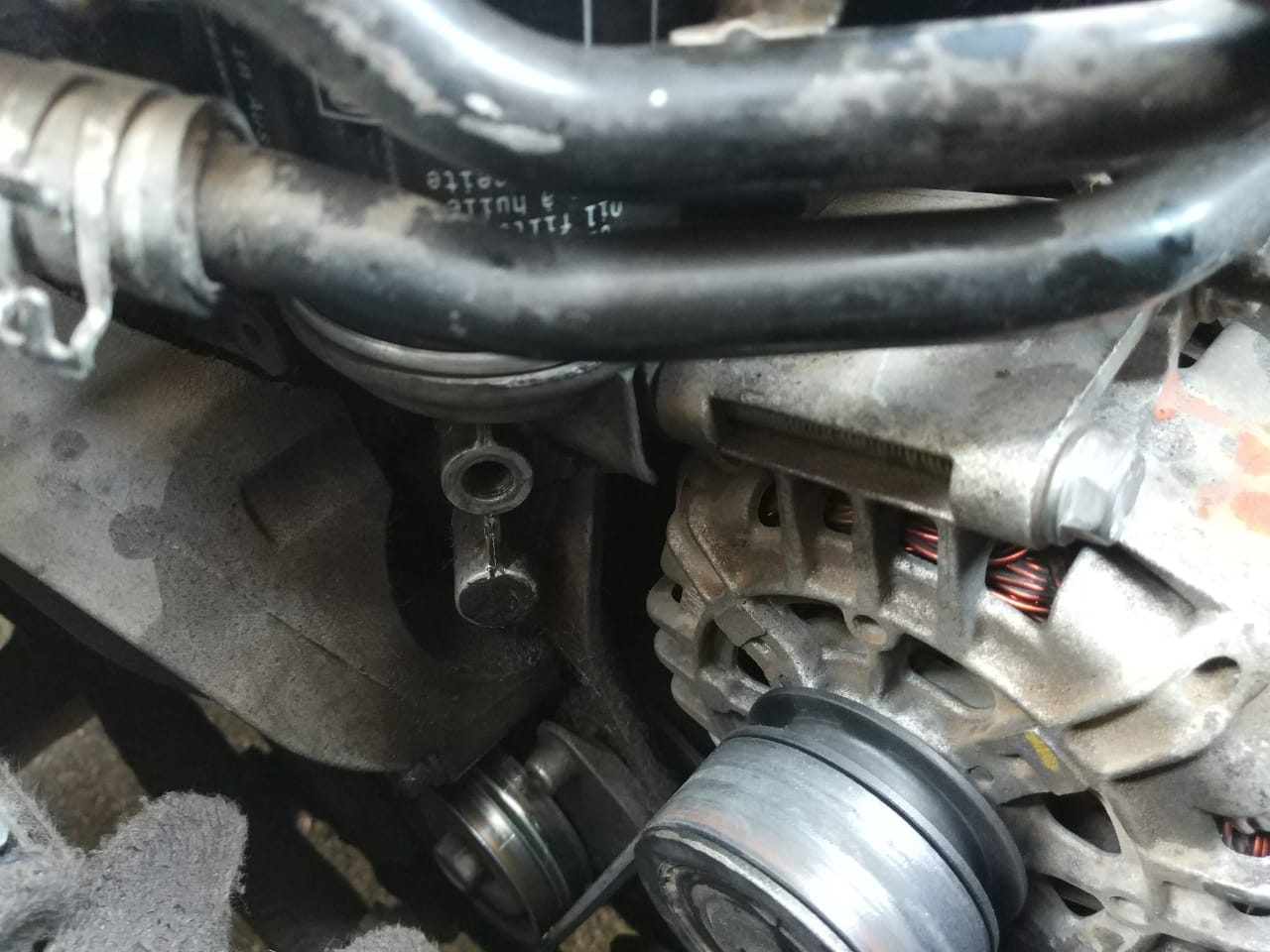

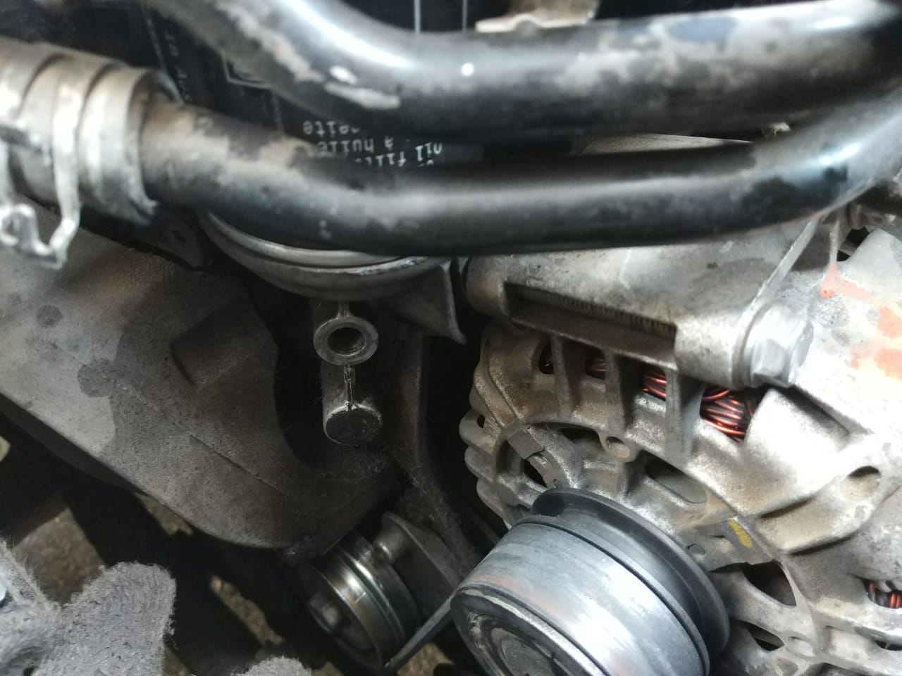

Друзья, подскажите номерок кронштейна генератора и масляного фильтра. Двигатель BZB, 1.8 TSI. VIN wvwzzz3cz8p100476
Кулибины на СТО сорвали резьбу на месте куда вкручивается датчик давления масла. Задолбала уже эта машина.

Привет, а зачем новый кронштейн? Просто нарезаете резьбу следующего размера и вворачиваете туда вставку с внутренним диаметром резьбы под датчик...вот и все... ;)

Александр332vk писал(а):Привет, а зачем новый кронштейн? Просто нарезаете резьбу следующего размера и вворачиваете туда вставку с внутренним диаметром резьбы под датчик...вот и все... ;)
Я же говорю, местные кулибины рукожопы, они и для ввертыша криво резьбу нарезали, в общем раздолбали дырку.

Сообщение Александр332vk » 22 июл 2018, 17:08
Ну так нарежте следующий размер и у нормальных людей, размер судя по фото позволяет да и места там предостаточно....в крайнем случае снимите генератор, у ВАс снимается влегкую.

Александр332vk писал(а):Ну так нарежте следующий размер и у нормальных людей, размер судя по фото позволяет да и места там предостаточно....в крайнем случае снимите генератор, у ВАс снимается влегкую.
К сожалению фото было сделано до того, как они раздолбали дырку. Сейчас там стоит ввертыш, почти на весь диаметр отверстия. :(

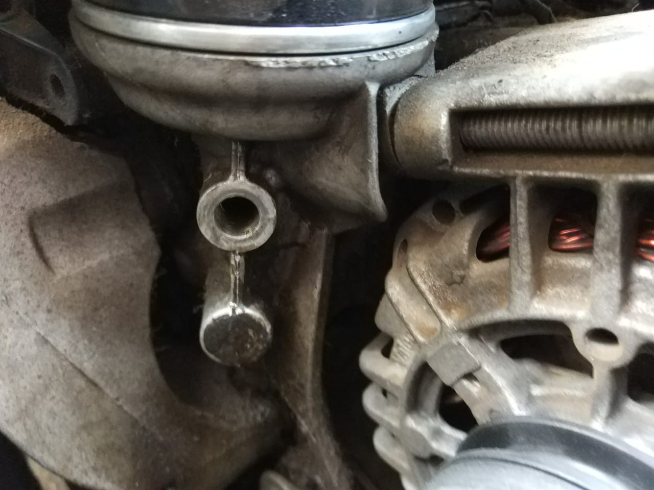

Сообщение Александр332vk » 22 июл 2018, 22:20
Smak писал(а):К сожалению фото было сделано до того, как они раздолбали дырку. Сейчас там стоит ввертыш, почти на весь диаметр отверстия. :(
Привет еще раз, на снимке ниже в корпусе еще есть отливка и как вариант старую заварить (заглушить) а в нижней части нарезать резьбу, но соответственно убедится что масло там будет. Я думаю что в другой версии мотора там что то подсоединено. :?
