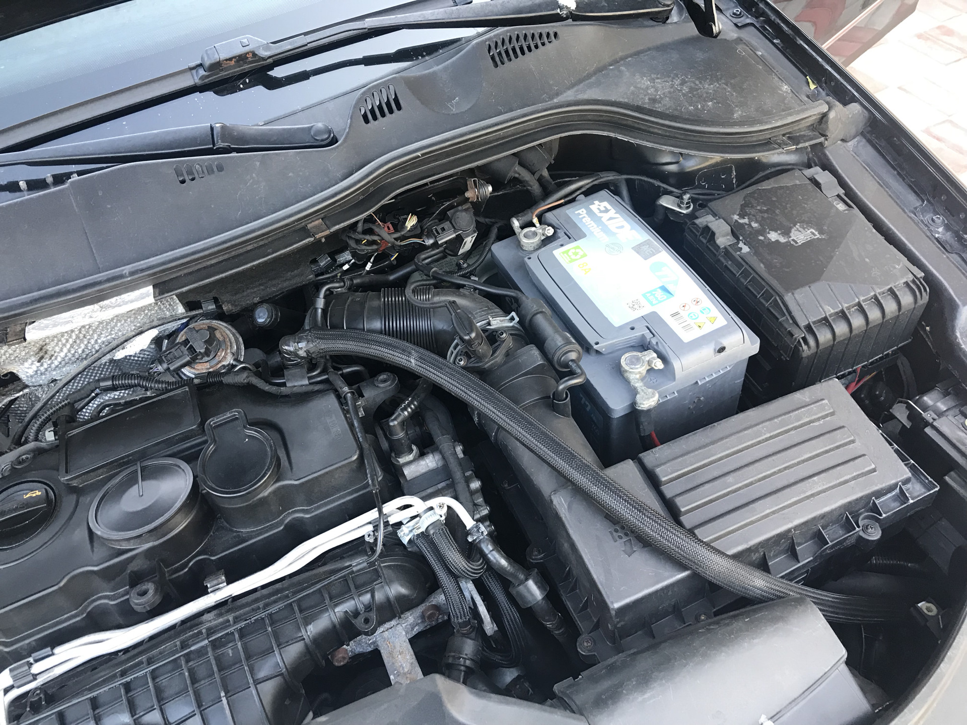

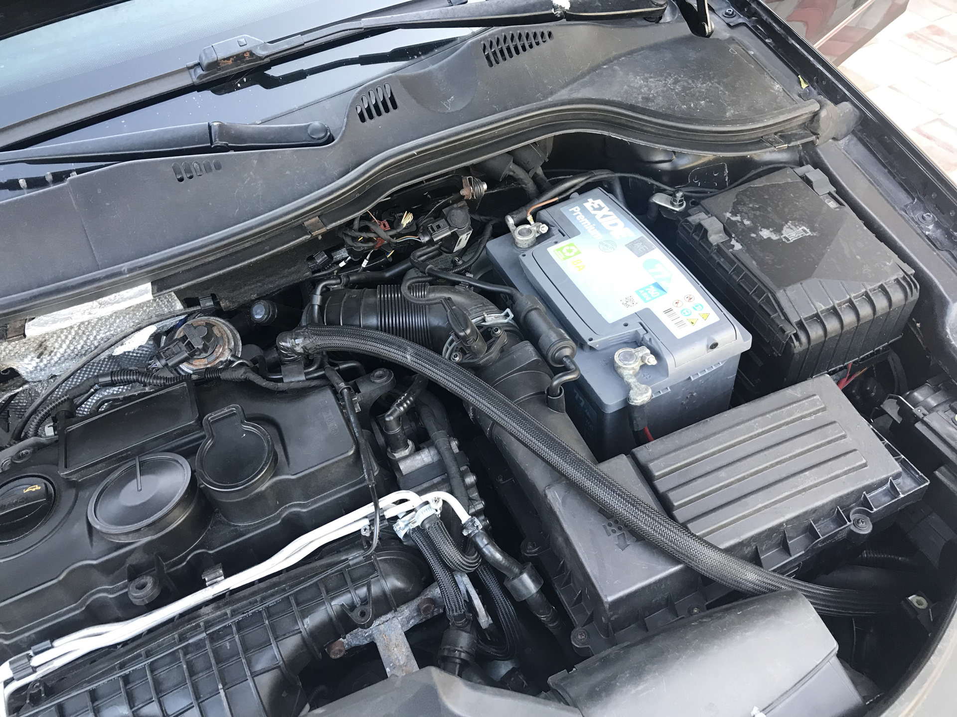

Всем доброго времени суток. Машина на холодную очень долго заводится,приходится крутить порядка 5-6секунд. На горячую таких проблем нет. Что может быть? (есть ошибка по свечке накаливания в 3м цил.,неисправность в эл. цепи-периодически)
И ещё один вопрос,у машины выведен шланг на улицу который должен идти к патрубку ДЗ,из него идёт не большой дым,хорошо ли что он выведен?
Заранее спасибо за ответы\советы.

Я так понимаю это картерные газы выведены!?

Alex S. писал(а):Я так понимаю это картерные газы выведены!?
Привет, ну как бы да...че еще то? Ну и как вариант попробуйте заглушить вторую трубку куда должны газы подсоединяться из под клапаной крышки. Может подсос неучтенного воздуха дополнительно обедняет топливную смесь?
Re: Долго заводится дизель 170л.с.
Сообщение Alex S. » 14 сен 2018, 13:45
Александр332vk писал(а):Привет, ну как бы да...че еще то? Ну и как вариант попробуйте заглушить вторую трубку куда должны газы подсоединяться из под клапаной крышки. Может подсос неучтенного воздуха дополнительно обедняет топливную смесь?
Если Я закрою то куда картерные газы денутся?

Alex S. писал(а):Если Я закрою то куда картерные газы денутся?
Не, Вы не поняли: закрыть тот патрубок - куда должен был подходить выход картерных газов в отвод к турбине....если конечно он не заглушен...
Сообщение Alex S. » 15 сен 2018, 21:38
Александр332vk писал(а):Не, Вы не поняли: закрыть тот патрубок - куда должен был подходить выход картерных газов в отвод к турбине....если конечно он не заглушен...
Так на фото видно что он заглушен.

Alex S. писал(а):Так на фото видно что он заглушен.
Привет, не смотрел вблизи.....тогда не знаю чем Вам помочь...как вариант обратный клапан топливной системы может не держит? Сливается в бак все?

Сообщение docalex » 15 сен 2018, 23:10
интересно, с какой целью его вывели под авто?

Сообщение Daniliv » 16 сен 2018, 09:00
docalex писал(а):интересно, с какой целью его вывели под авто?
В моем понимании не держит клапан ВКГ.

Сообщение Alex S. » 16 сен 2018, 09:19
Daniliv писал(а):В моем понимании не держит клапан ВКГ.
Вот и у меня такая же мысль,клапан вкг кидает масло в дз,что не было такого вывели его на улицу. Т.е. получается клапан вкг нужно поменять или так всё оставить?

Сообщение docalex » 16 сен 2018, 09:28
Alex S. писал(а):Вот и у меня такая же мысль,клапан вкг кидает масло в дз,что не было такого вывели его на улицу. Т.е. получается клапан вкг нужно поменять или так всё оставить?
Так оставить можно на ГАЗ 53 или автобусе ЛИАЗ, а здесь нужно разбираться и исправлять.

Сообщение Daniliv » 16 сен 2018, 10:04
У нас клапан встроен в крышку, отдельно его нет.
Слышал кто-то замачивал и промывал. Вроде помогала.

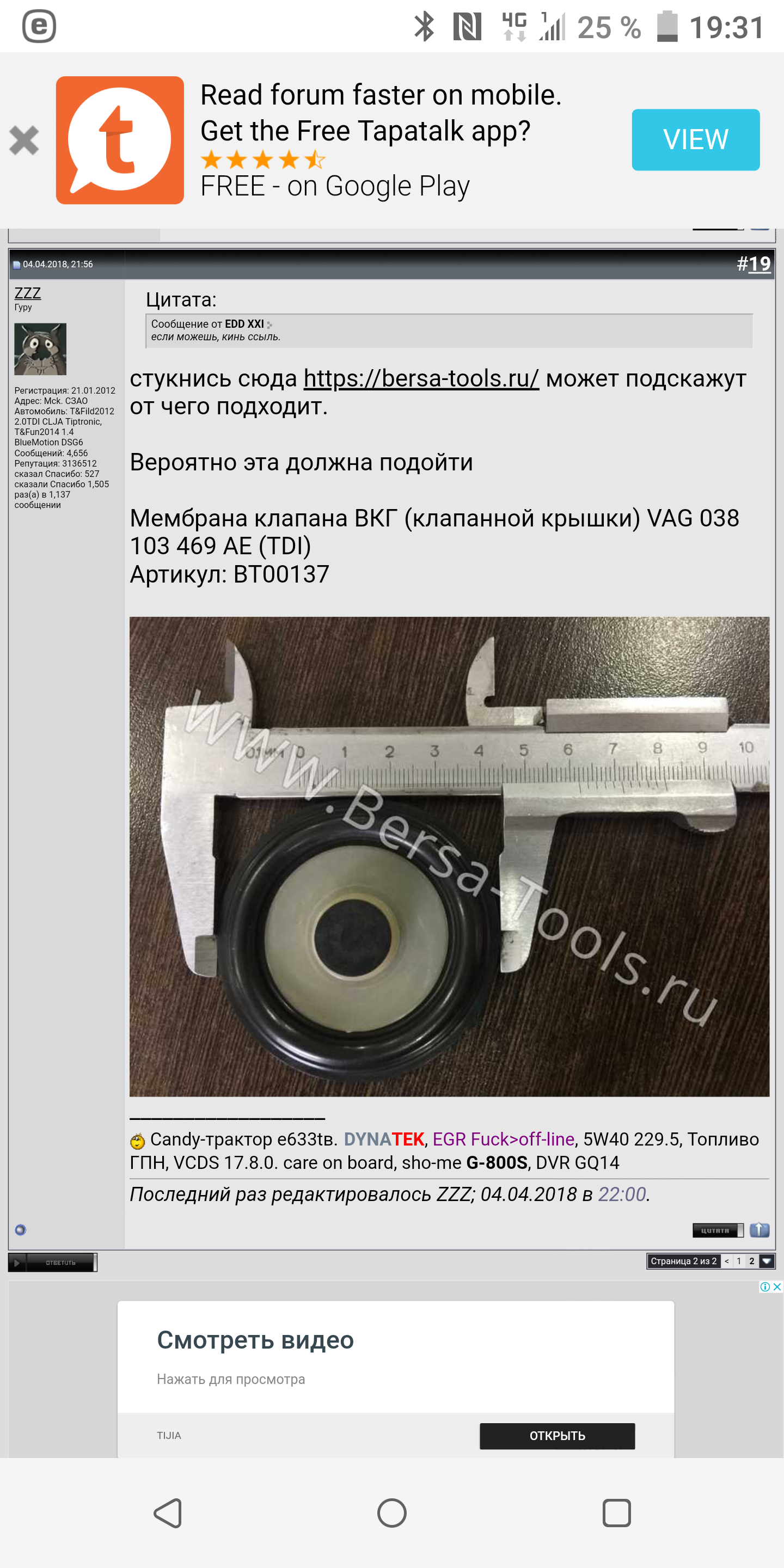

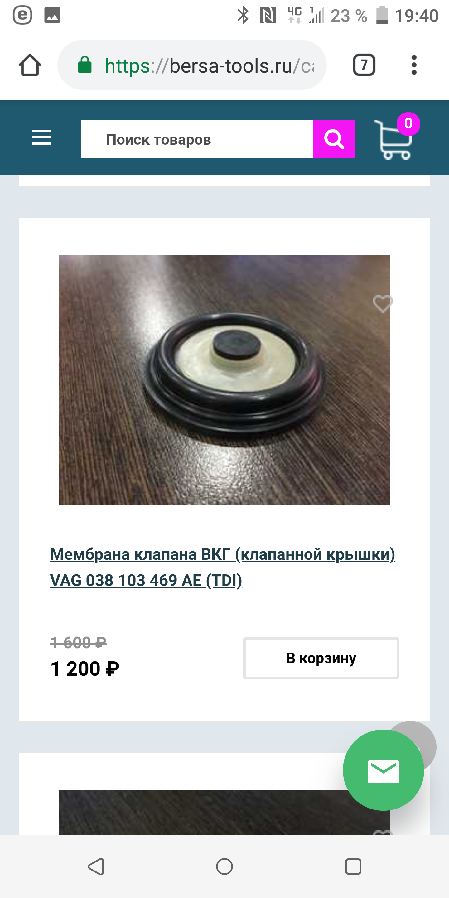

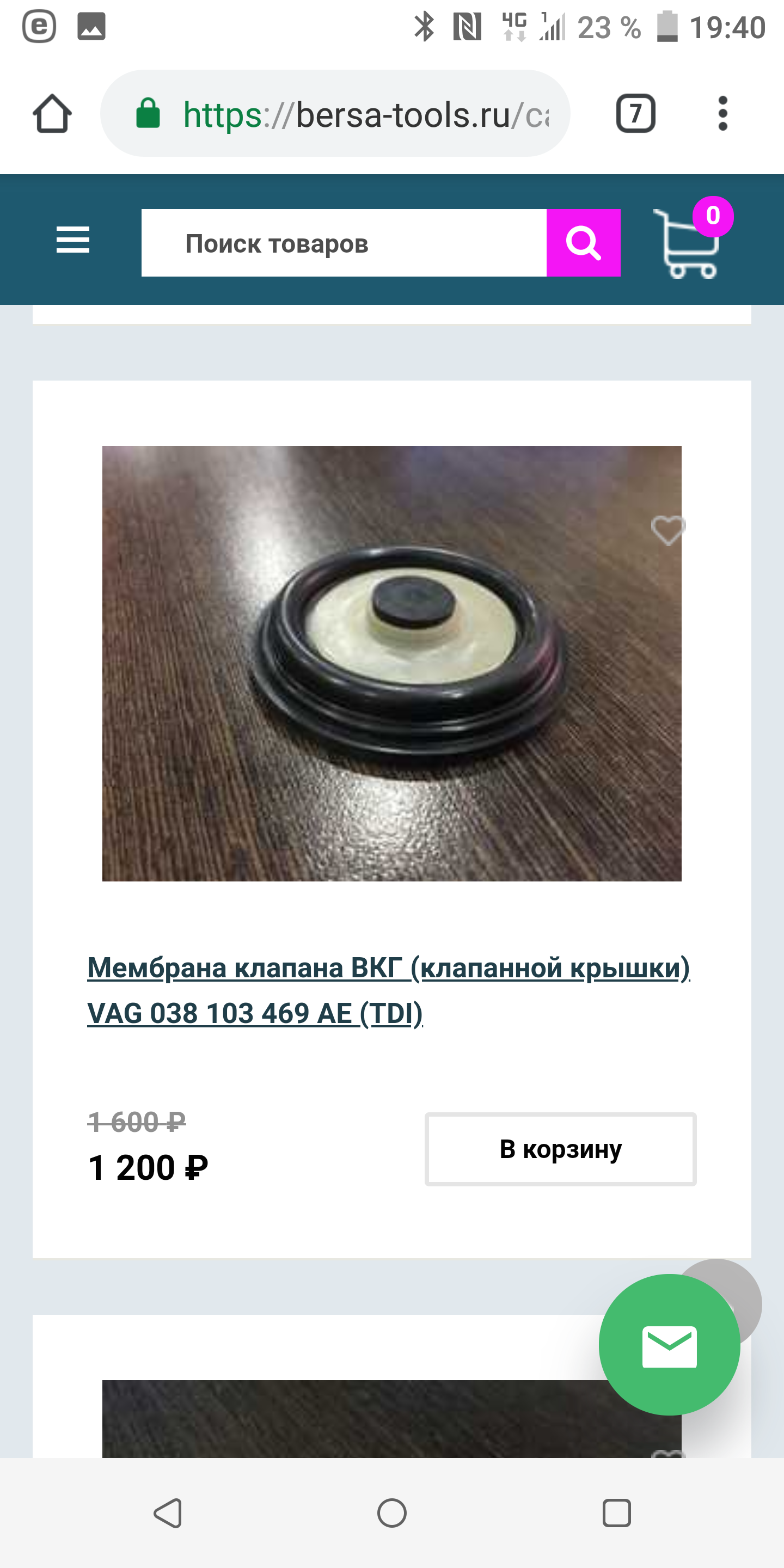

Сообщение Volkov » 30 сен 2018, 19:06
Щас на автодоке бьется мембрана, цена 1200 деревянных. Вопрос, кто менял? Поменять мембрану проблем не составляет.
Не реклама!
Там так же есть ремень для рейки))
Жаль нету Рем комплекта для наших впускных.
Зато есть для дросселей, но не в наличии)
Вопрос в другом, кто брал? У меня мембрана дубовая уже. Вот сижу думаю...
Крышку можно промыть диммексидом, ядреная фигня. Бегопасна для резины, сальников и т.д. но мыть со снятием, не дома, и в перчатках резиновых, оставляет ожоги.
