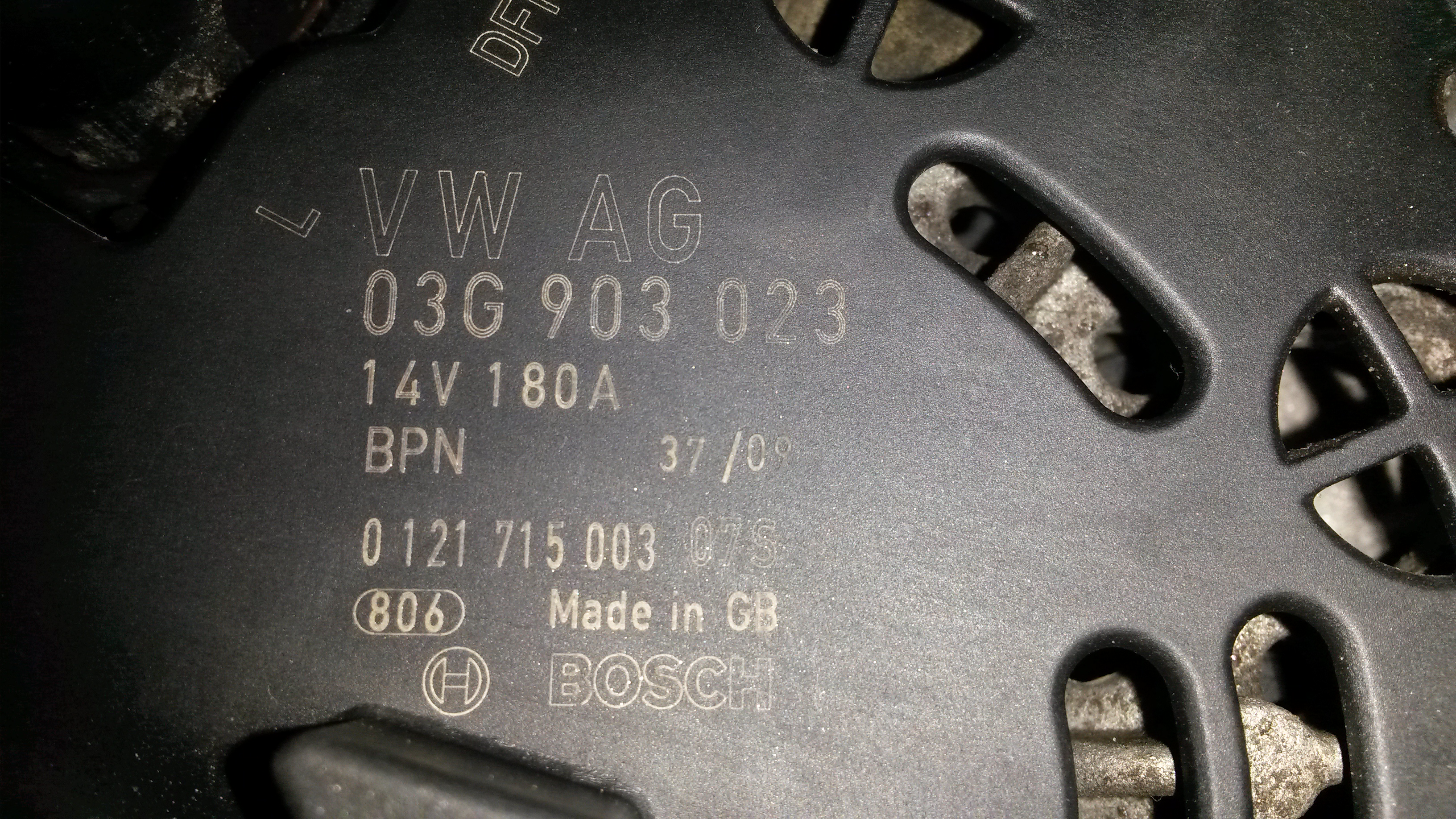

Сообщение Александр332vk » 25 окт 2018, 23:17
мой вот
гена
Re: Вопрос по турбине
Сообщение Max48 » 25 окт 2018, 23:19
Александр332vk писал(а):мой вот
вообще на красоту,ещё раз спасибо.
