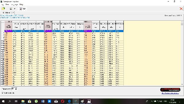

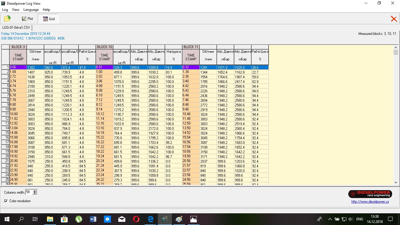

Здравствуйте. Машинка Passat B5+ 1.9 TDI AVB Проблема в следующем: Компьютер выбивает ошибку 17965 - Регулятор давления наддува: выход из диапазона регулирования(больше верхнего предела) P1557-35-10 Сделал лог турбины при разгоне с третьей в пол и до отсечки (аварийного режима). Катридж турбины меняли год назад на новый, не БУ. Шток актуатора турбины ходит около 1см при заводке двигателя и остановке. Прошу помощи в расшифровке лога турбины и подсказок где кроется проблема. Заранее спасибо.

Здесь тебе логи не расшифруют, могут только в сервис отправить) в б5 клубе быстрее помогут. А передув это либо н75 и его управление, либо лопатки геометрии. Картридж меняли, а они ведь старые остались. Вот и подвисают. Да и 1 см это маловато

Логи кривые какие-то , но судя по тому что есть - у вас шток актуатора скорее всего клинит
