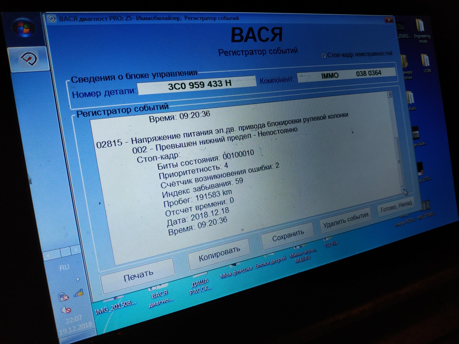

Столкнулся сегодня с неведомой проблемой. Passat отказался заводиться от слова совсем. Углубляешь ключ и не происходит ровным счётом ничего. Никаких попыток нет.
Всё штатно, включаешь зажигание, проходят все тесты, всё нормально, ошибок нет, далее нажимаешь, что бы начал крутить стартер и всё... просто тишина.
Уже года 3 периодически возникает красный руль (гораздо реже жёлтый), мол колумн лок дефектив. Но никогда запуску двигателя не мешало. И сейчас никаких ошибок с этим связано не было. Микрики в своё время перепаивали (2шт.), особо не помогло.
Точнее ошибка в БК имеется, но не на момент попыток запуска.

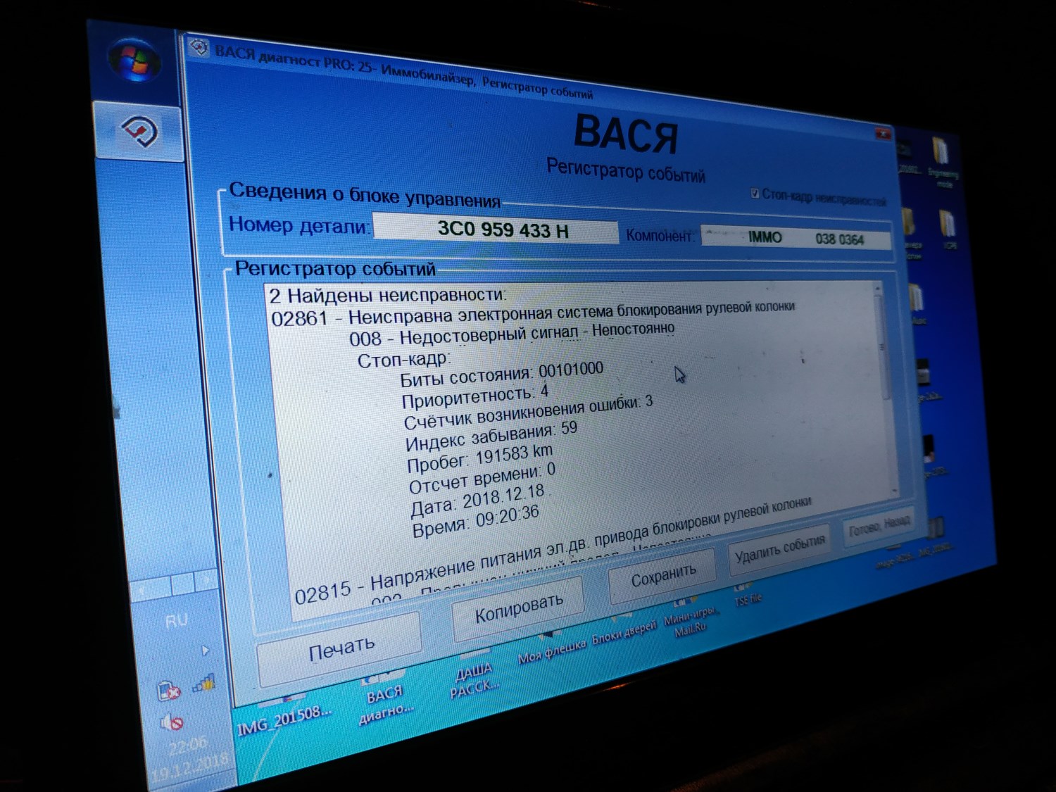

В итоге с 30-го раза завёлся как обычно. Поехал к Валере на диагностику, была только одна ошибка по иммобилайзеру, и то, вчерашней даты, т.е. именно сегодня никаких блокировок нет. Все остальные ошибки к запуску никак не относились.
Все ошибки стёрли, машину заглушил, снова пробую, не заводится, на 5-й раз завелась. Смотрим Васю, никаких ошибок нет :?
В общем я в недоумении. Что это может быть? Предположили, что стартер, но тогда бы ошибку выдавал, ведь верно?
Такое ощущение, что проблема именно иммобилайзера, т.е. защиты какой-то, потому эмоций ноль, никаких механических посторонних попыток нет, блокируется на уровне электроники, как мне кажется.
Прилагаю видео
phpBB [video]
А так же фотографии ошибок по иммо, которые были

Была такая проблема 2 года назад, поменял блок комфорта на б/у с таким же номером. Чтобы не шить выпаивали старую микросхему.

Спасибо за совет. Ошибок не было при этом?
komsa64 писал(а):Была такая проблема 2 года назад, поменял блок комфорта на б/у с таким же номером. Чтобы не шить выпаивали старую микросхему.
Добрый день. А как вы поняли, что необходимо менять именно блок комфорта?
