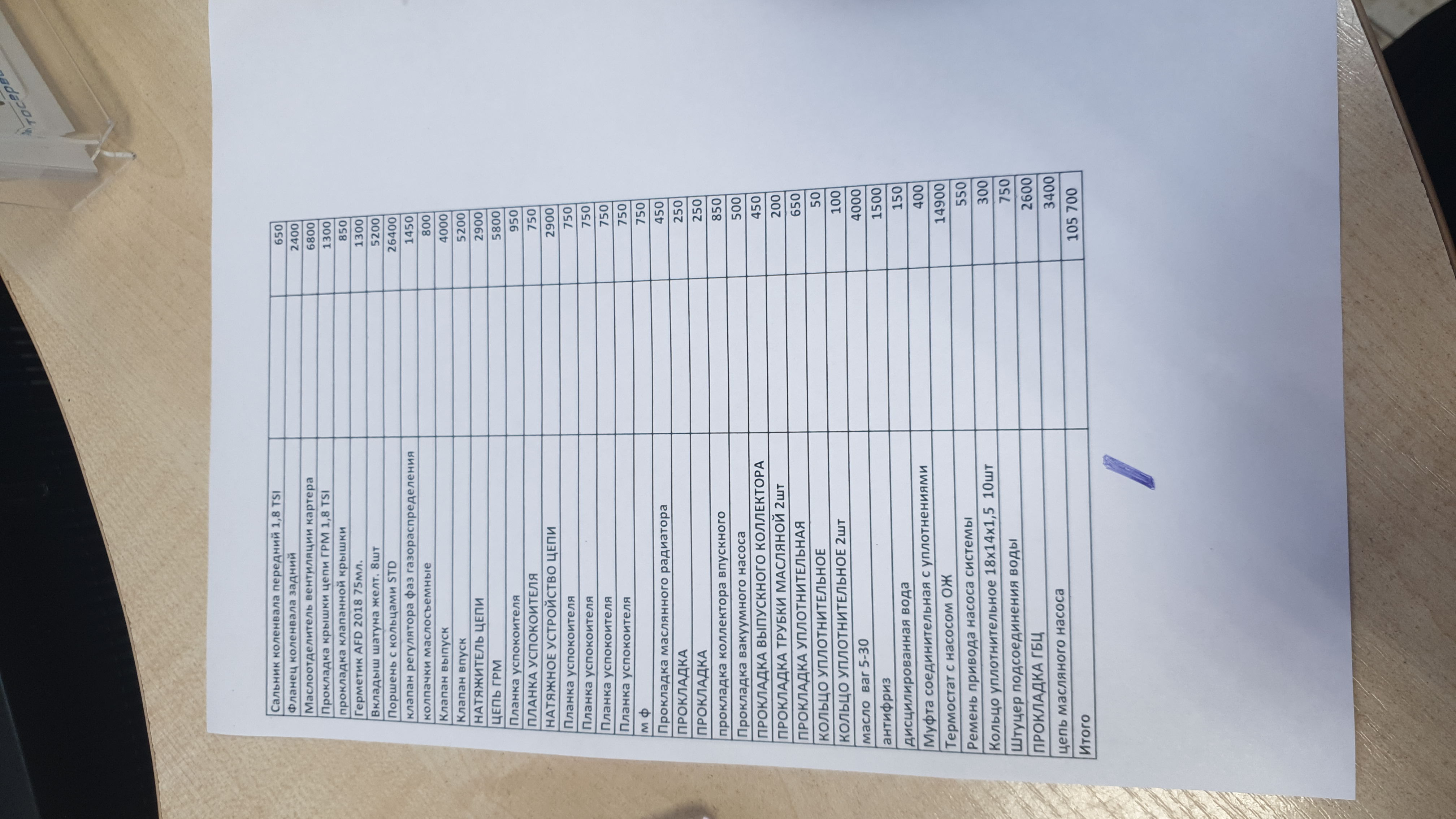

Добрый день, друзья!
Вчера на сервисе выдали бумагу с запчастями которые требуется закупить. И так как без машины долго быть мы не можем, мы это дело успешно оплатили.
В свою очередь сервис мне даёт гарантию год на работы, или 10 000 км.
Подскажите, адекватная ли цена на запчасти? (почему интересуюсь на форуме после оплаты? машина нужна срочно, по этому времени нет).

Сообщение Дмитрий459 » 03 мар 2019, 10:18
Плюс30-40% к среднерыночной
Но для сервиса это нормально, если владелец сам ленится купить запчасти

Сообщение Дмитрий459 » 03 мар 2019, 15:40
LT116 писал(а):Не то что бы ленюсь. Работа, и заниматься этим нет времени.
Конечно.
Если для Вас 35-40 тыс руб эквивалентно 3 часам занятий поиска запчастей.
То да.
Тогда лучше не напрягаться.
