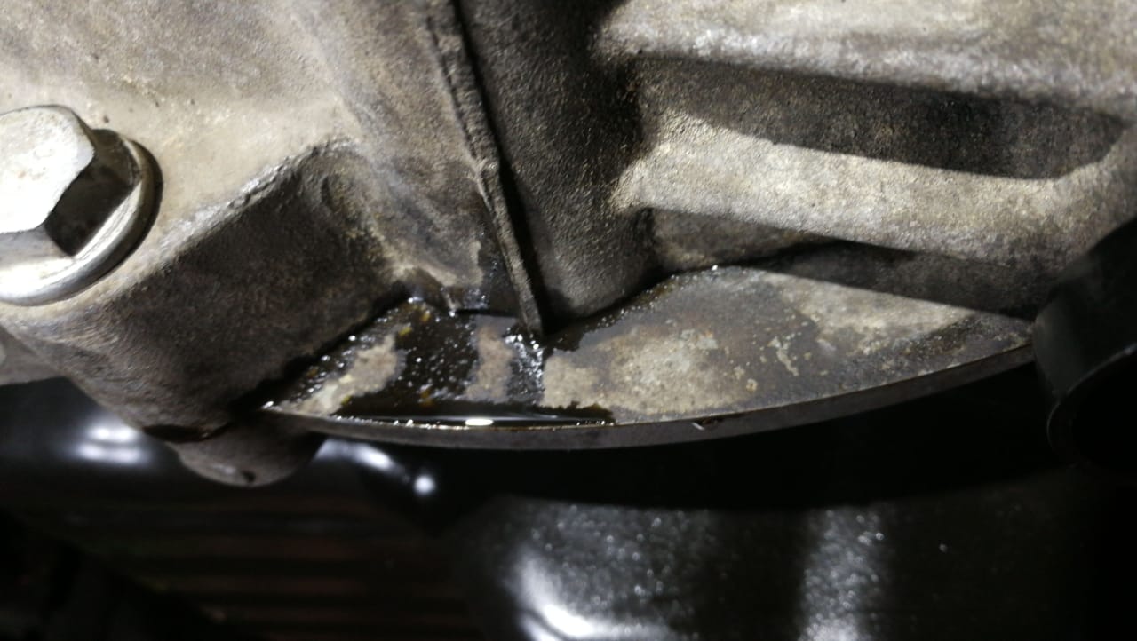

Начало резко уходить масло. Подумал, что вот и меня наконец-то настиг легендарный масложор. Подняли авто на на подъемнике, а там:
Причем сверху, без подъемника ничего видно не было, подвод к турбине чистый, отсек не закидан (т.е. именно потекло). Со стороны перегородки моторного отсека (т.е. ближе к лобовому стеклу) вдоль двигателя идет какой-то тепловой экран и он чистый, а под него вслепую пальцы суешь и они в масле.
Т.е. еще раз, течет по двигателю над турбой, сама она сухая. Вот ближе:
Что это может быть? Спасибо!

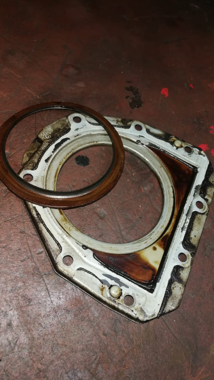

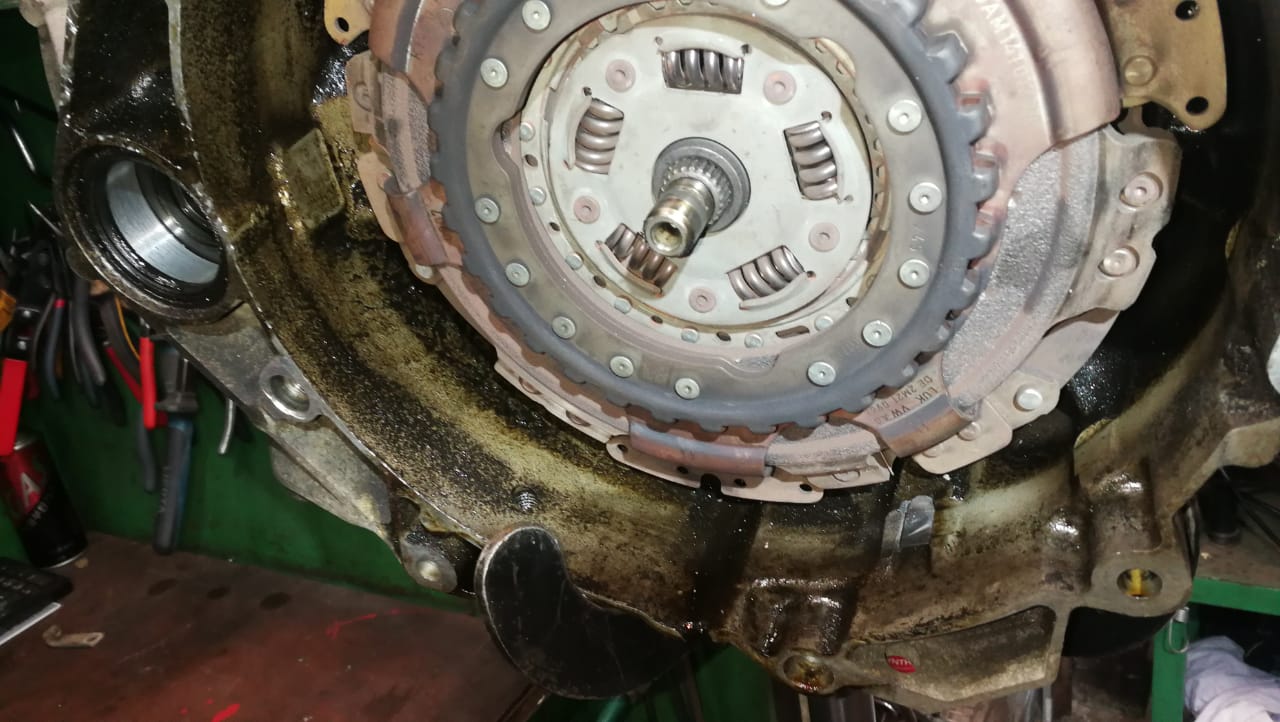

для статистики: оказался таки задний сальник. Помыли, стали сомтреть:
Оторвало уплотнение от пластины, и потекло так обильно, что разбрызгивало на всё вокруг, в том числе и вверх
