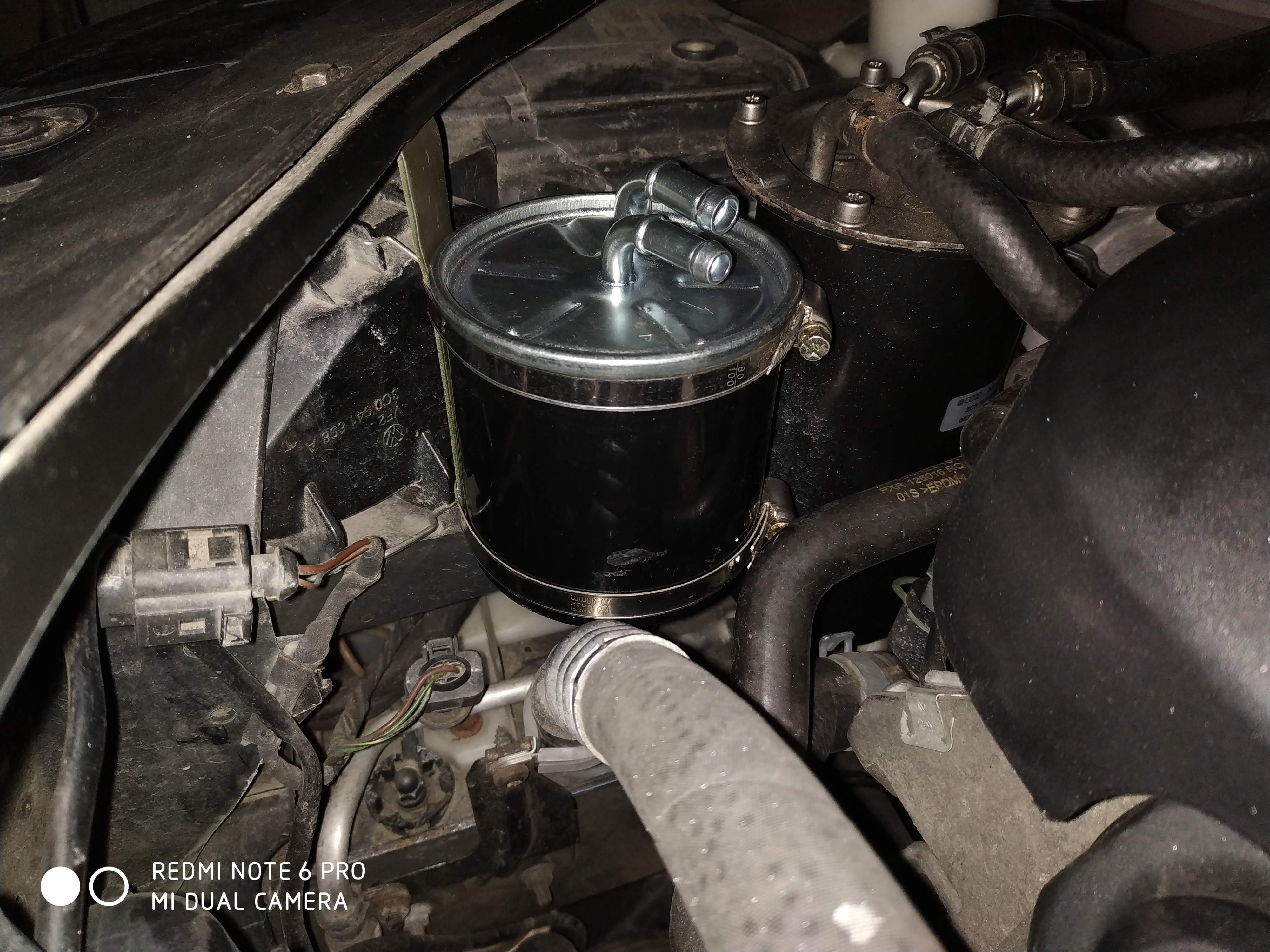

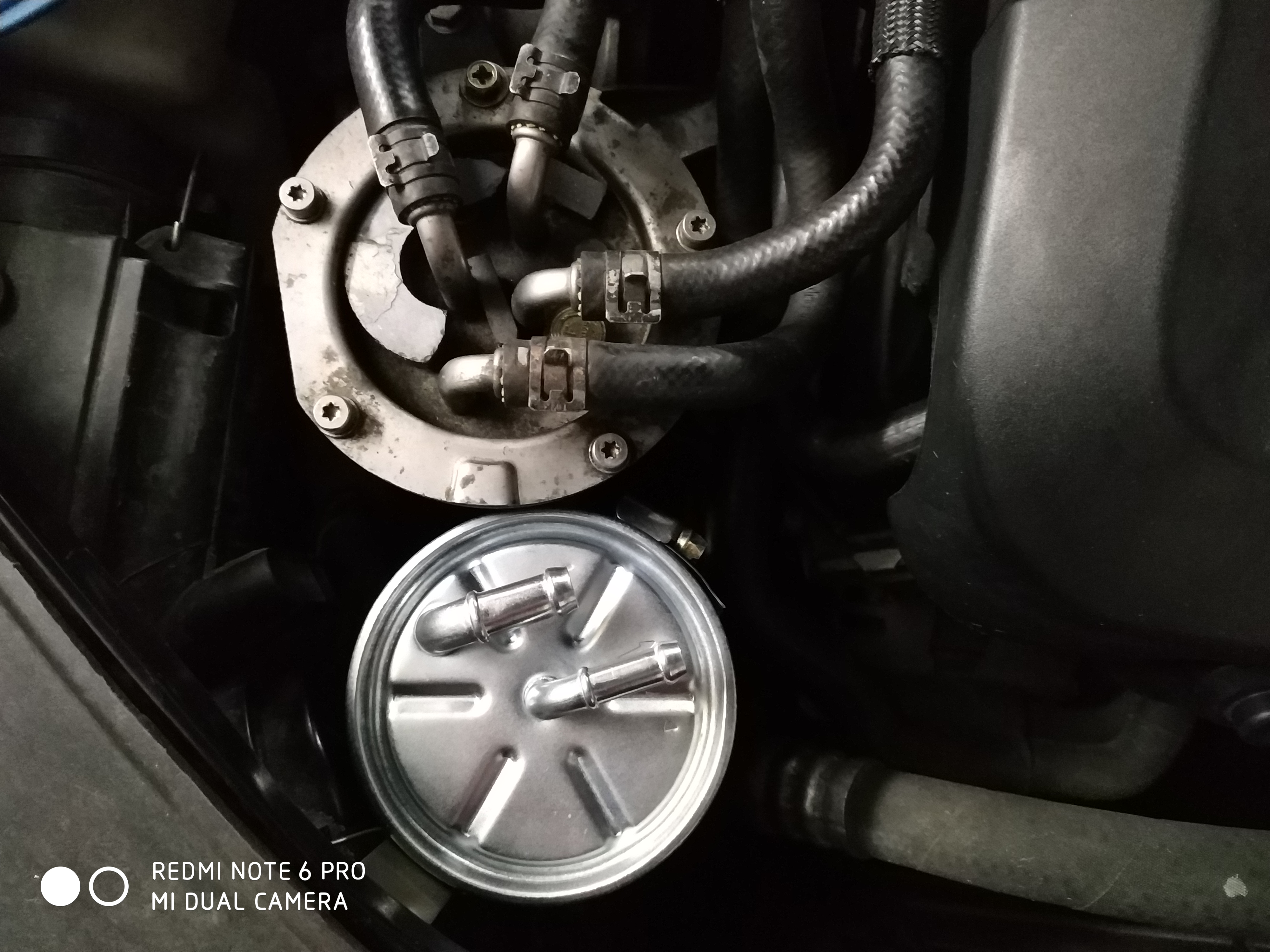

Сообщение Александр332vk » 26 мар 2019, 21:15
https://vk.com/away.php?to=https%3A%2F% ... zs&cc_key=, вот идея не моя - посмотрел сделал. Теперь получается двойная фильтровка топлива.....рейлу легче будет. :so_happy:

Юра Привет, да заправляюсь только на Роснефти (рабочая заправка) вроде солярка нормальная....но все равно как то поспокойней будет. Да и стоимость невелика. Фильтр Немецкий 2 микрона.

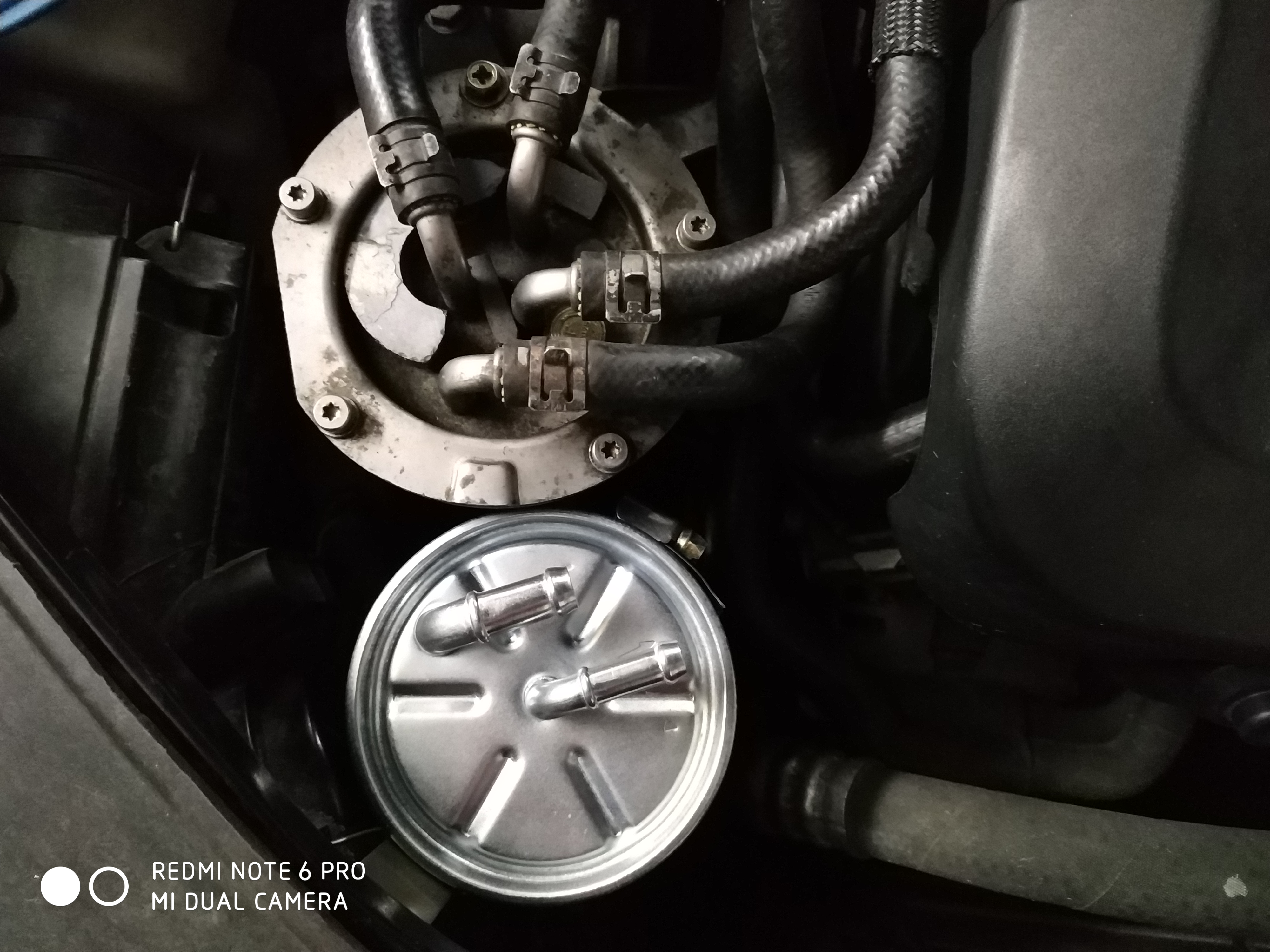

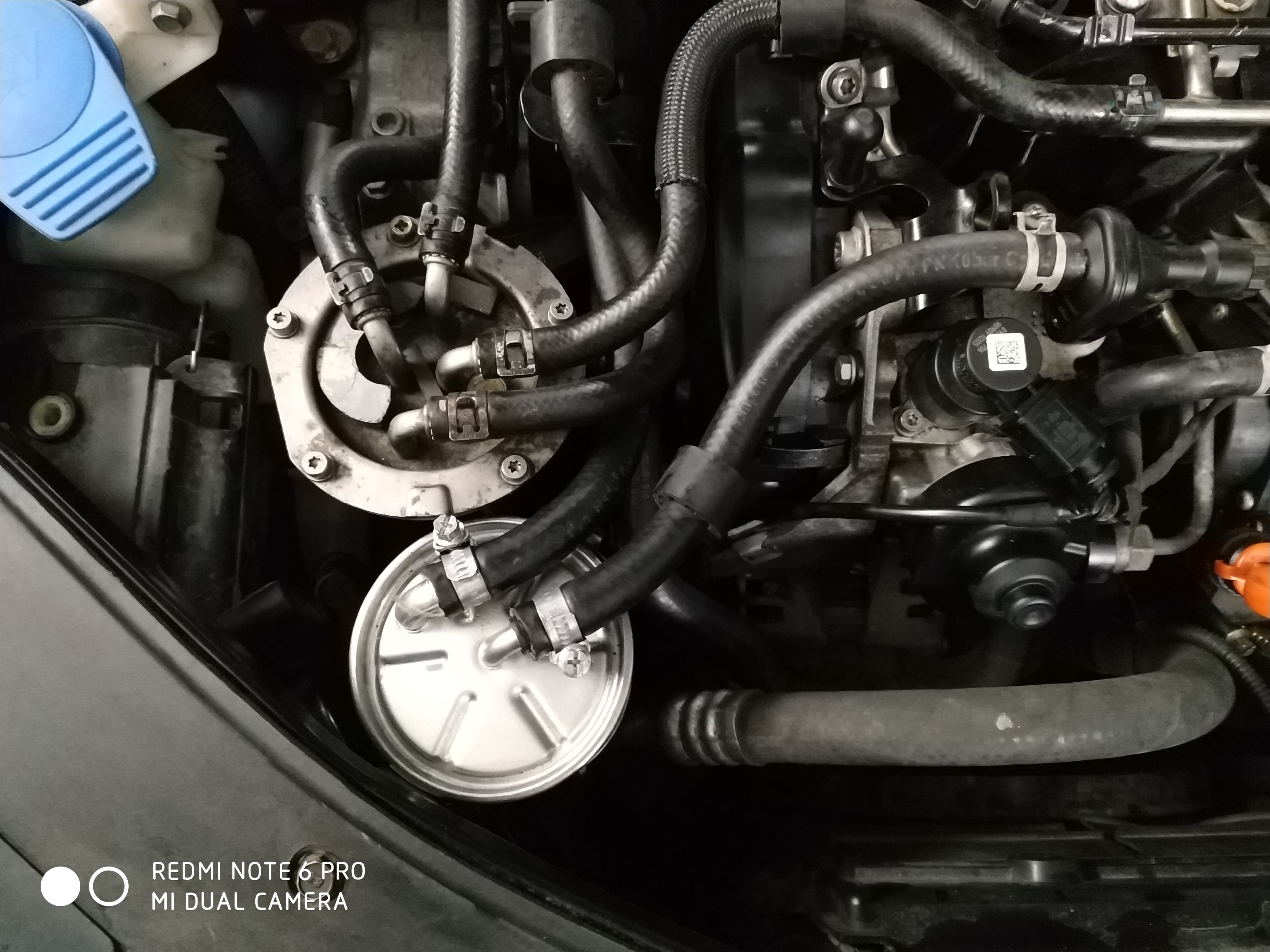

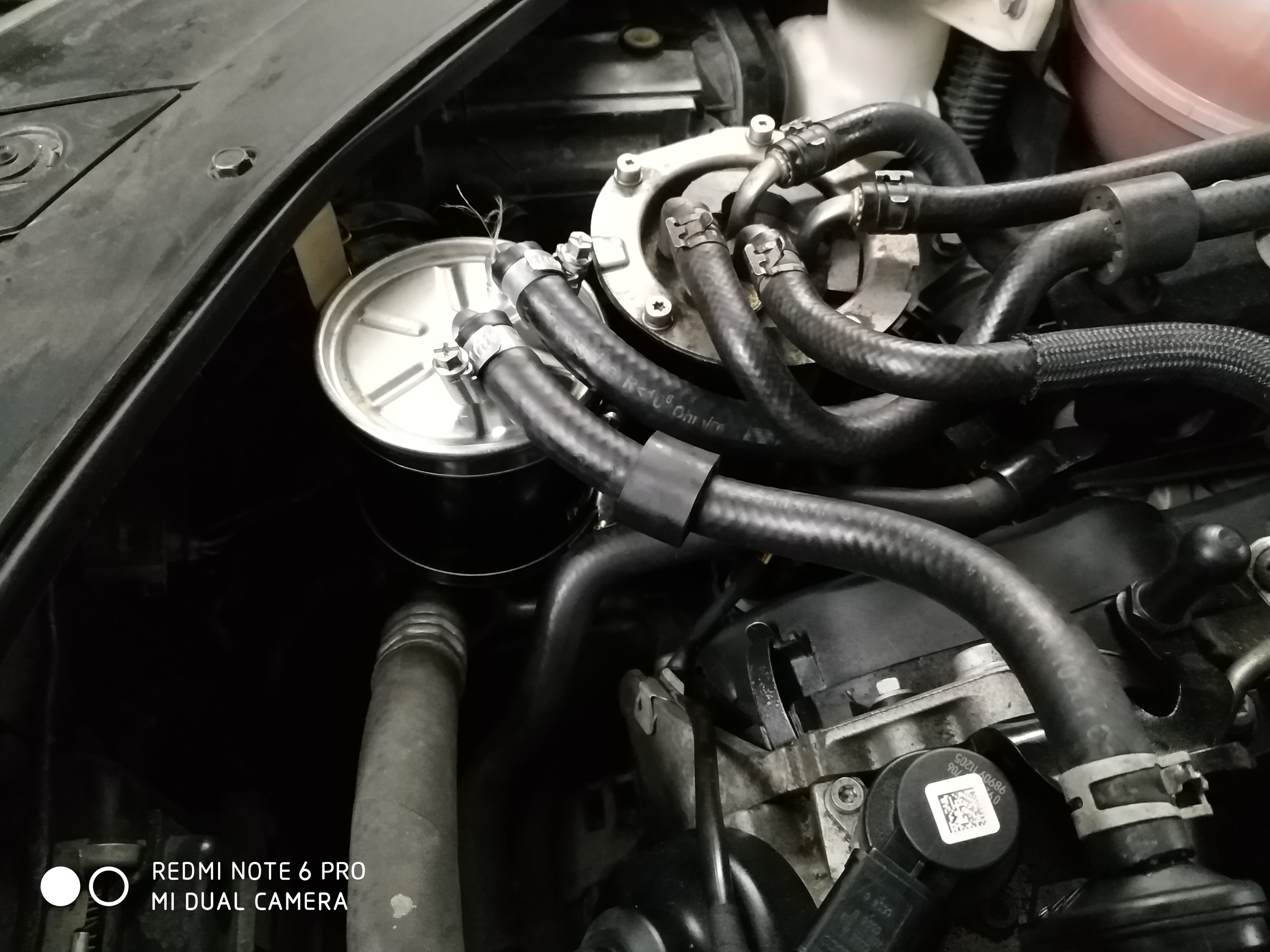

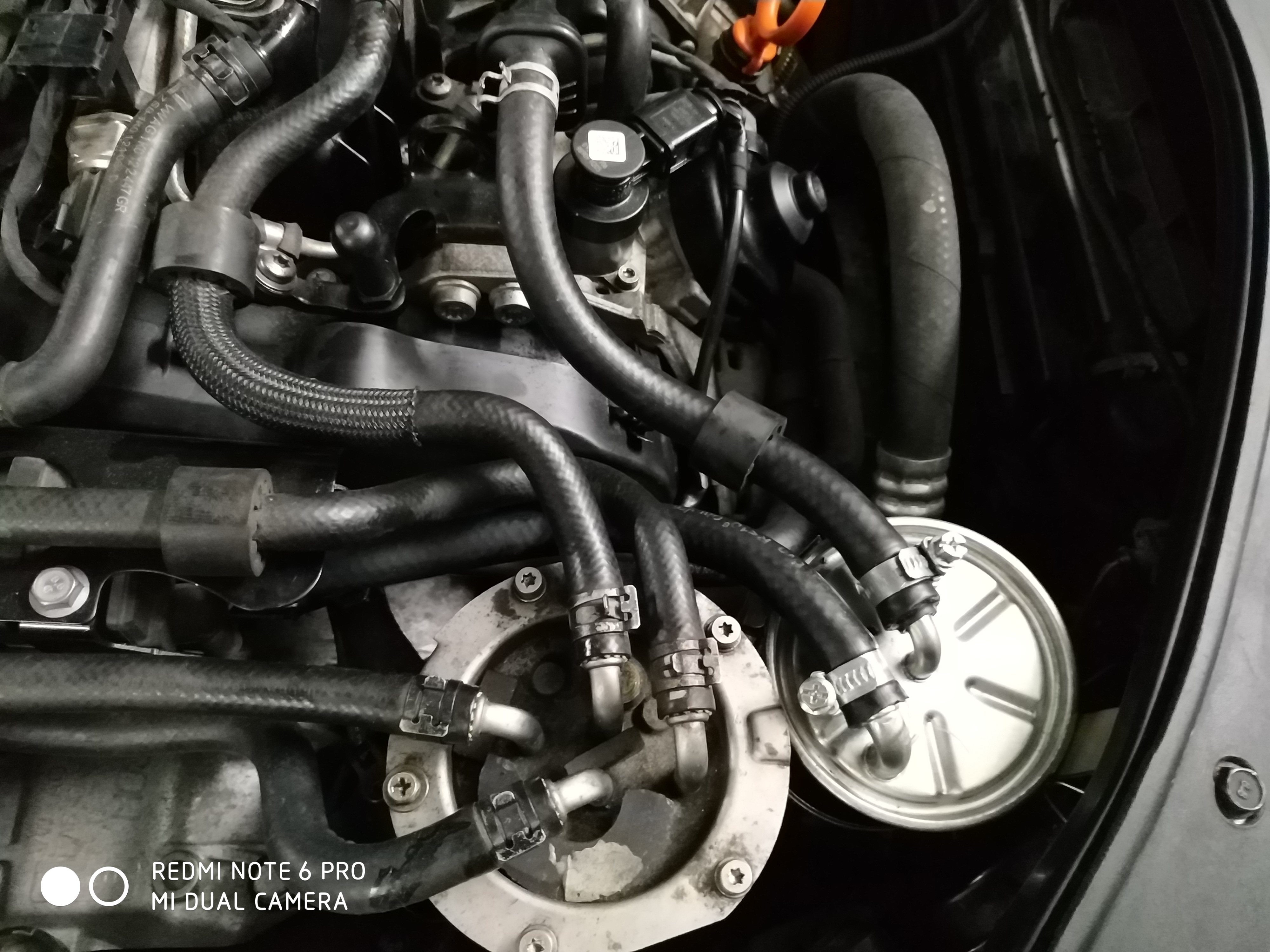

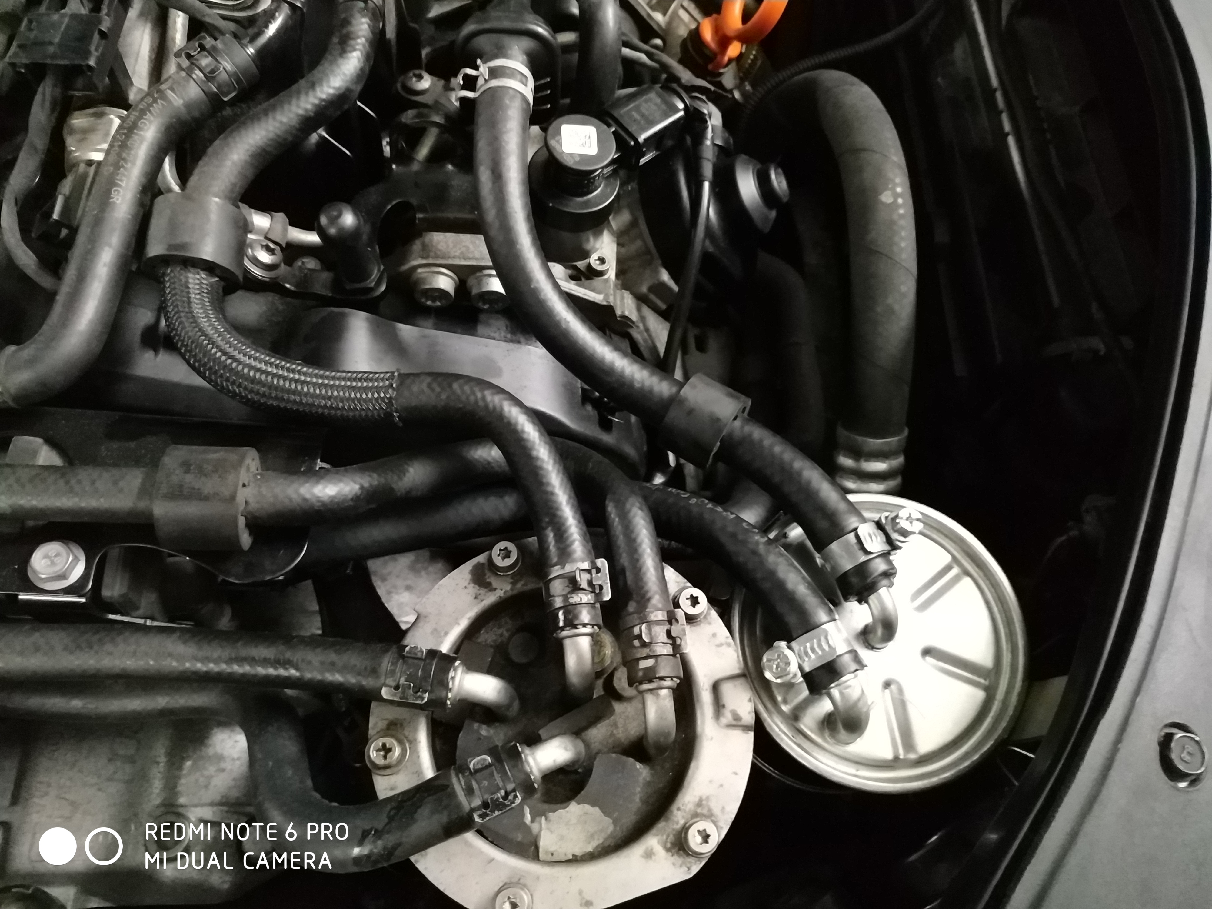

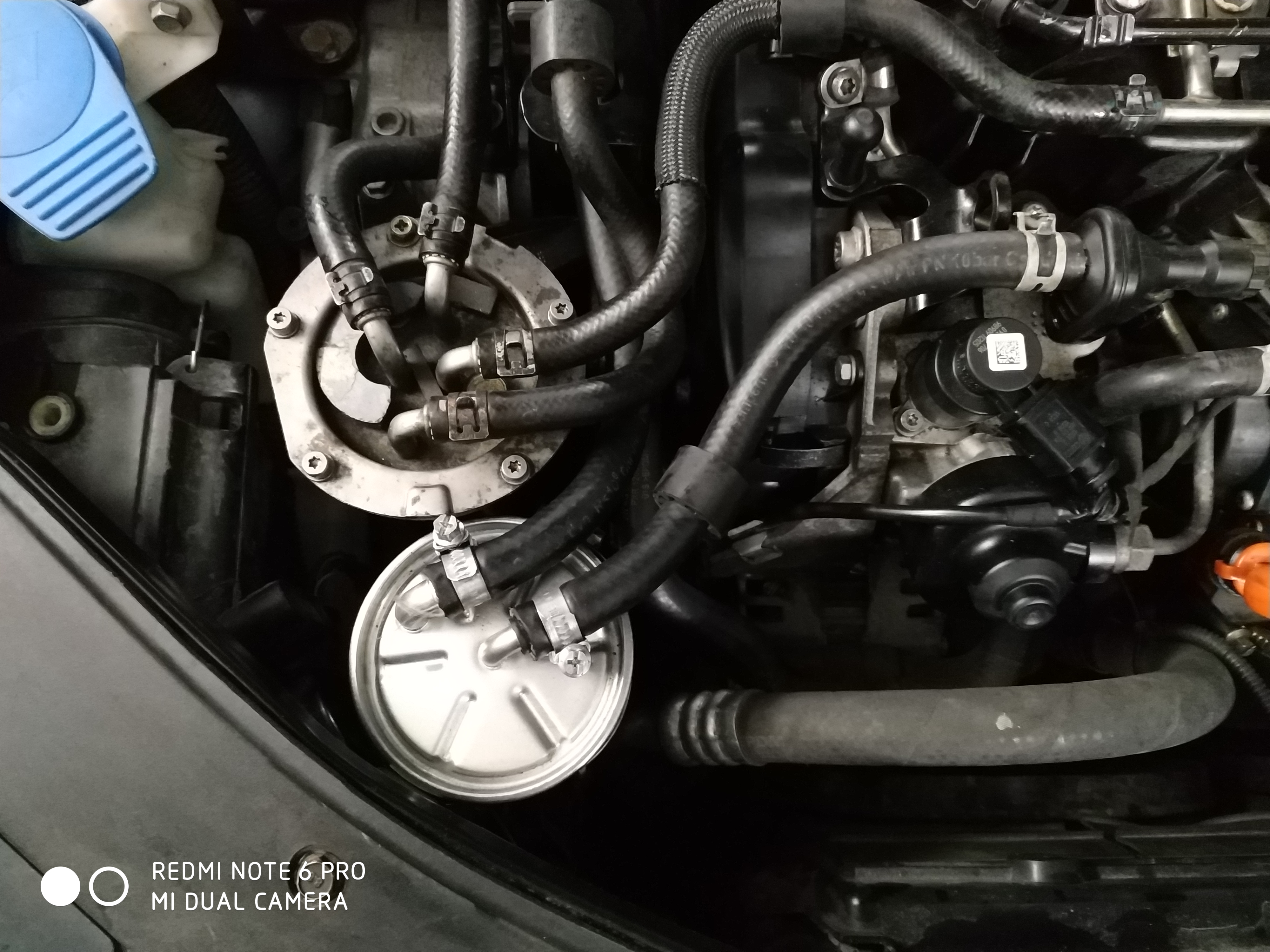

Привет, вот - не дорого и сердито.....MANN дороговато а это в самый раз Mapco 63850 Фильтр топливный и тоже Немец. Единственное что если будете ставить то, некоторые сложности присутствуют в диаметрах. К примеру выход с насоса 8мм. а вход в фильтр 10ка. Далее выход из фильтра 8ка а вход в датчик температуры 12. Если все делать по стрелкам на фильтре (по феншую) то будет так а если выход 8 и вход 8 (это уже в обратную сторону поток топлива) то все еще проще. Но Я сделал как надо. Единственное что на выход 8 ка Я надел толстый кембрик и сверху его термоусадку и стало 10.Да, и еще - обязательно залить фильтр топливом так как осушите насос а это плохо...мягко сказано!

Привет, Я ни кого не принуждаю ставить себе что то...это раз. Далее насос давит 5.5 кг/см2 и эти переходы для него "пыль" - к тому же выход с насоса уже 8 мм. И кстати фильтр продувается легко (воздухом) конечно солярка пойдет хуже...но и этого не будет заметно так как потребление топлива через этот узел не столь велико.

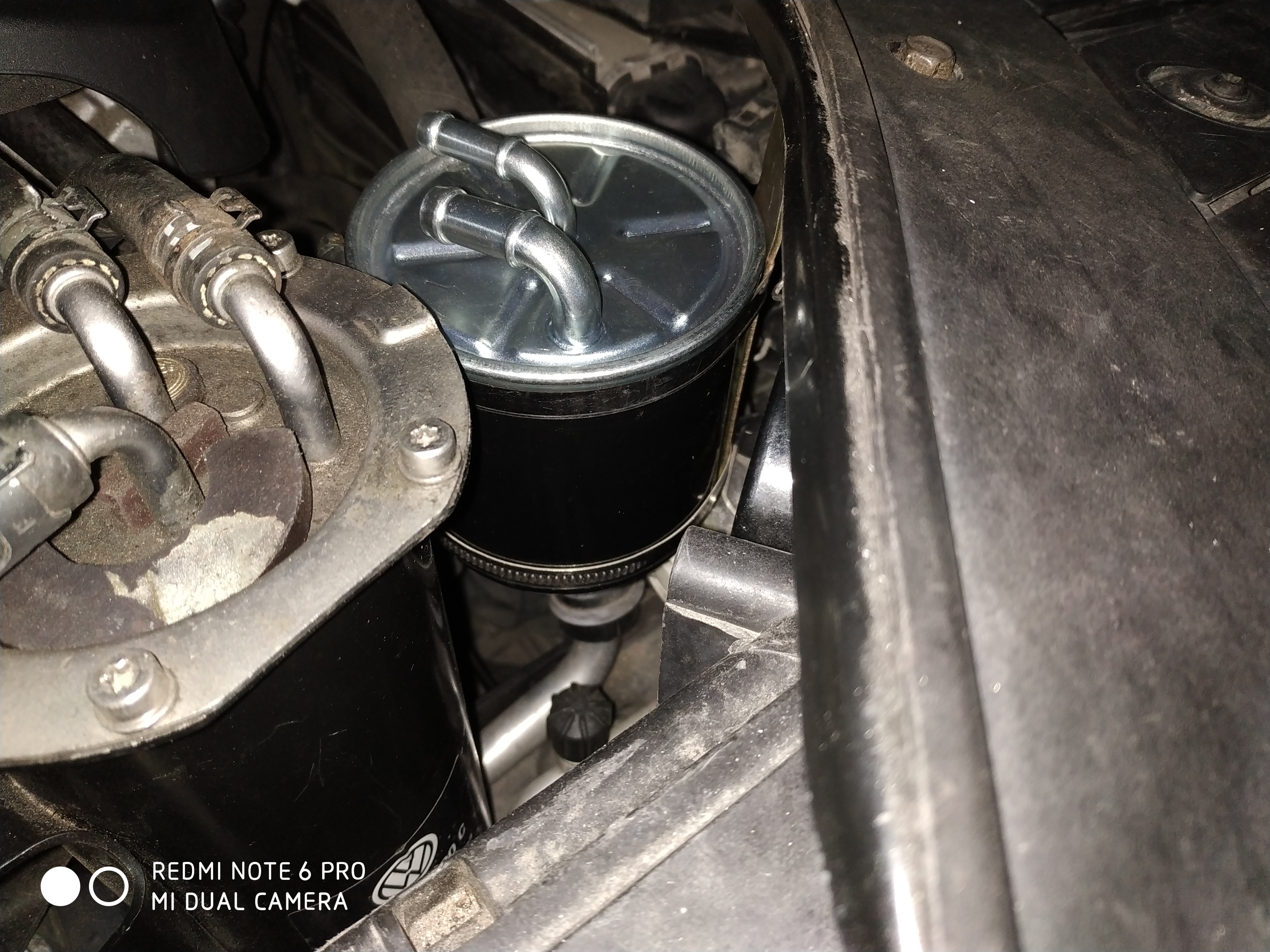

Доброго времени суток! А как к кузову фильтр прикрепили? Заводится не тяжелее машине стало?

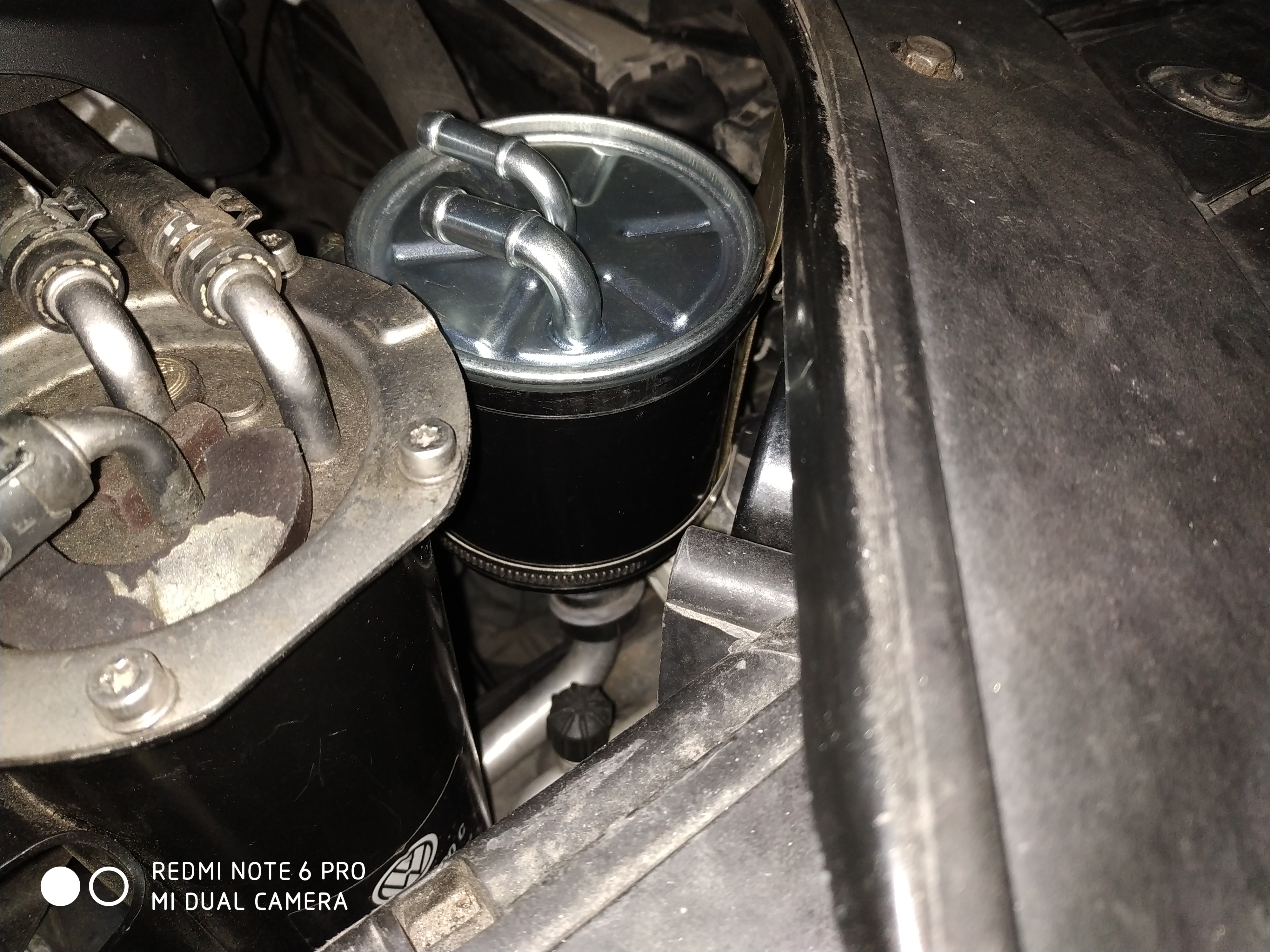

Макс414 писал(а):Доброго времени суток! А как к кузову фильтр прикрепили? Заводится не тяжелее машине стало?
Привет, посмотрите внимательно на фото, ве видно...металлическая полоска 2 см в ширину и 1мм толщиной, далее два хомута вокруг фильтра а в кузове есть отверстие - смотрите. Заводится как обычно - не жалуется ;)
