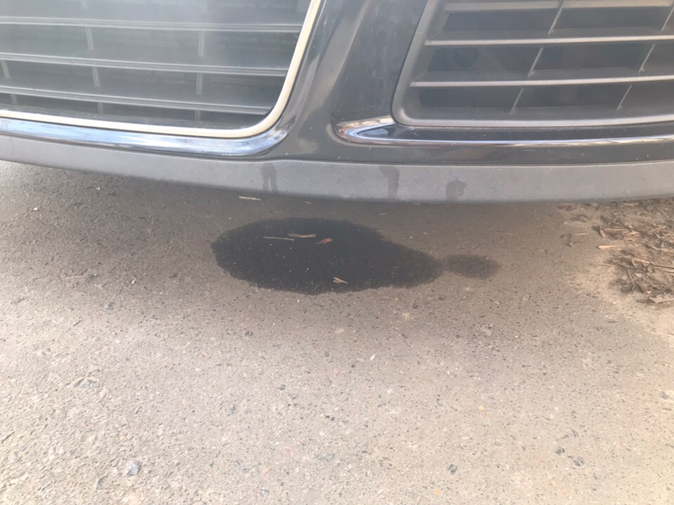

Два дня назад с утра обнаруживал небольшое пятно под машиной между левой фарой и решеткой радиатора. Заглянул под днище и увидел капельки антифриза.
При этом уровень антифриза в норме. Прогрел машину до 90 градусов - уровень антифриза даже поднялся.
Из нюансов: термостат похоже всегда открыт, т.к. зимой на трассе температура двигателя падала до 70 градусов.
В связи с этим вопрос - к замене чего готовиться? Завтра погоню машину на подъёмник и хотелось бы сразу заказать нужные детали, чтобы разом всё поменять.
Фото течи во вложениях

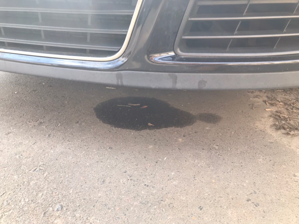

Это за сутки

Фото не о чём, надо снимать защиту и смотреть от куда течка.
А так повангую - менять манжету на нижнем патрубке радиатора.

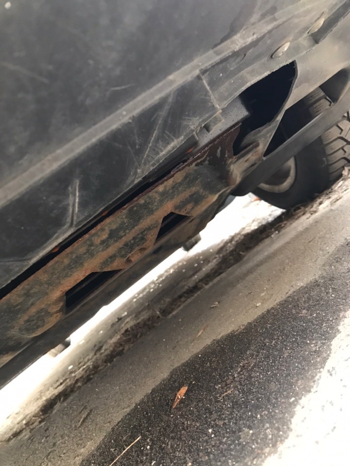

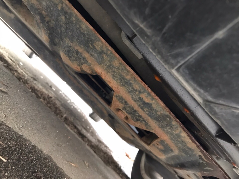

Пытался найти течь под капотом - но там всё сухо, единственное место, где хоть что-то видно - на фото
