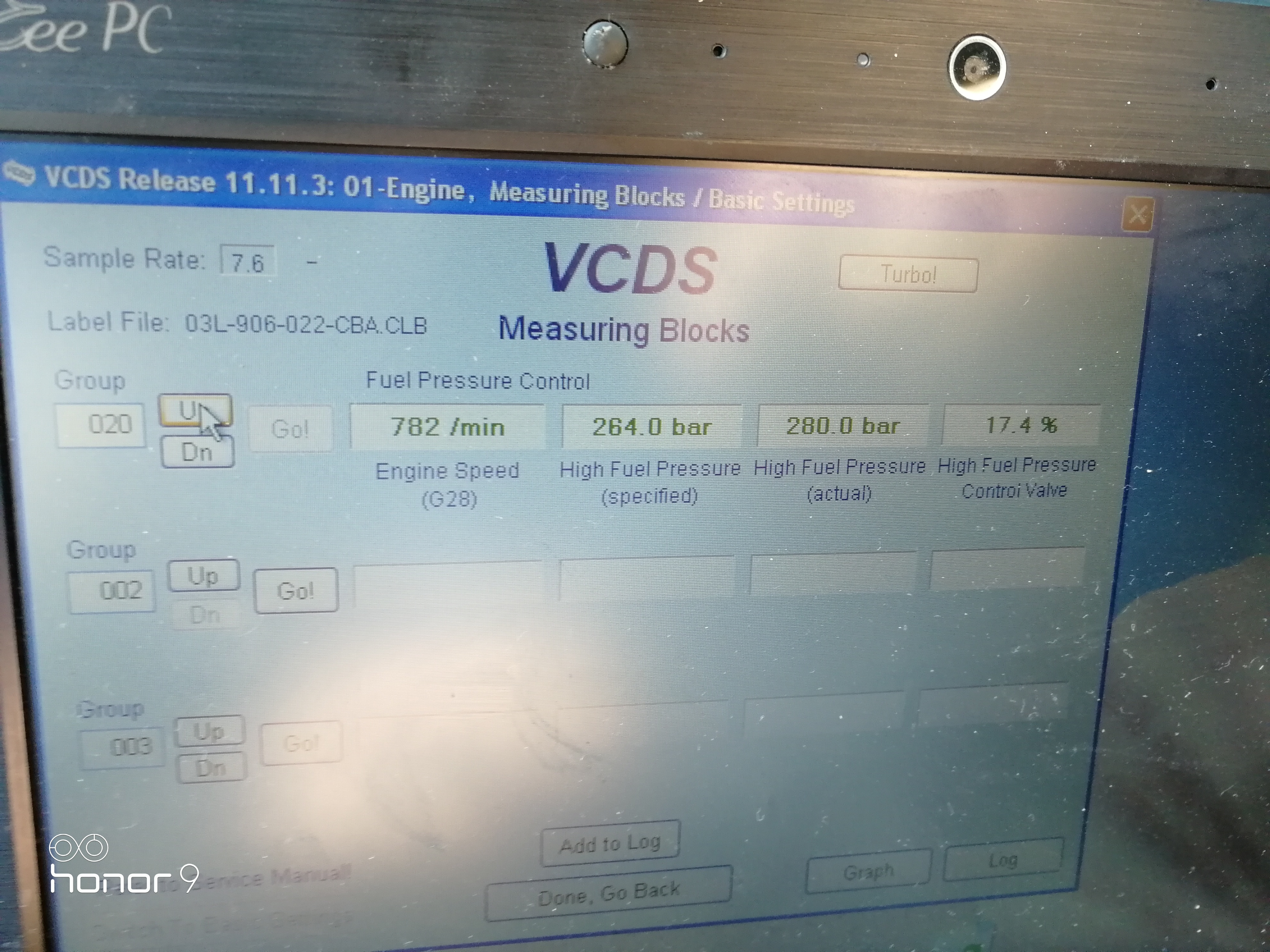

на скриине я так понимаю работа движка на холостых и показано давление которое даолжно быть и какое в данные момент?

На скрине просто сфоткал нужную группу. Ты стартером пока крутишь у тебя давление дай бой до бошки поднимется(масла)) да и попадёт это не страшно. Я б не стал ставить. Целый гемор это. Распыл от форсунок исправных это пыль, не надо никаких тряпок

kondratva писал(а):На скрине просто сфоткал нужную группу. Ты стартером пока крутишь у тебя давление дай бой до бошки поднимется(масла)) да и попадёт это не страшно. Я б не стал ставить. Целый гемор это. Распыл от форсунок исправных это пыль, не надо никаких тряпок
т.е. можно не боятся, одеть фишки на форсунки и крутить стартером, смотреть давление в Васе и смотреть распыл?
