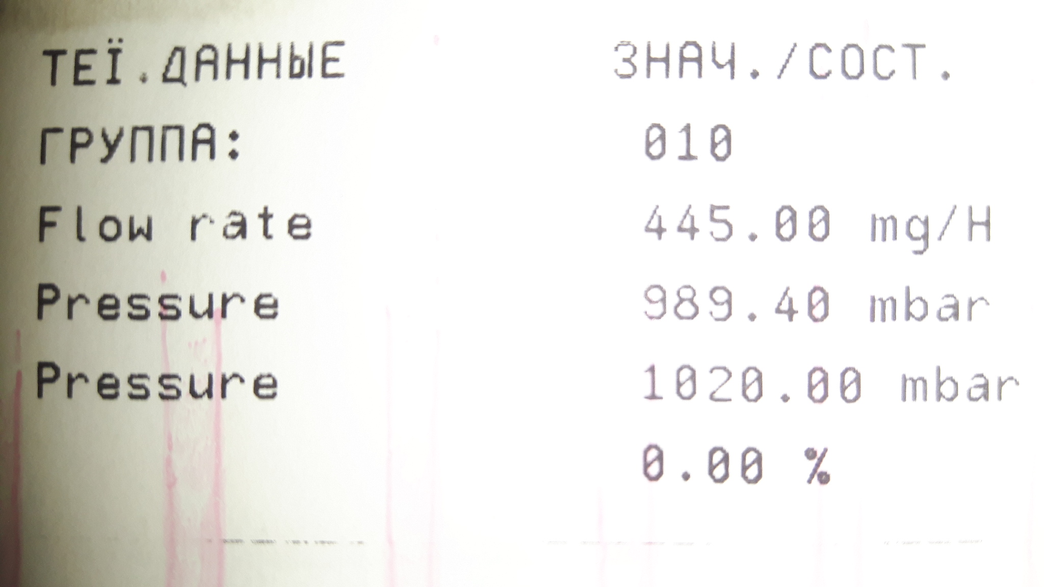

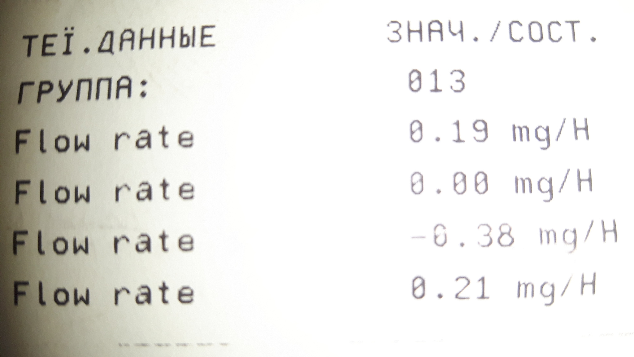

Сообщение Игорь1969 » 01 май 2019, 09:36
Спасибо всем!
Сегодня утром завёл авто в надежде, что машина остыла и ошибки пропали, но увы на холостом горит (чек), когда добавил обороты засигналила и начала мигать (спираль). Как я писал вначале при обнаружении неисправности всё происходило в обратном порядке, сначала загорелась (спираль) а через минуту (чек).

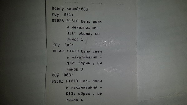

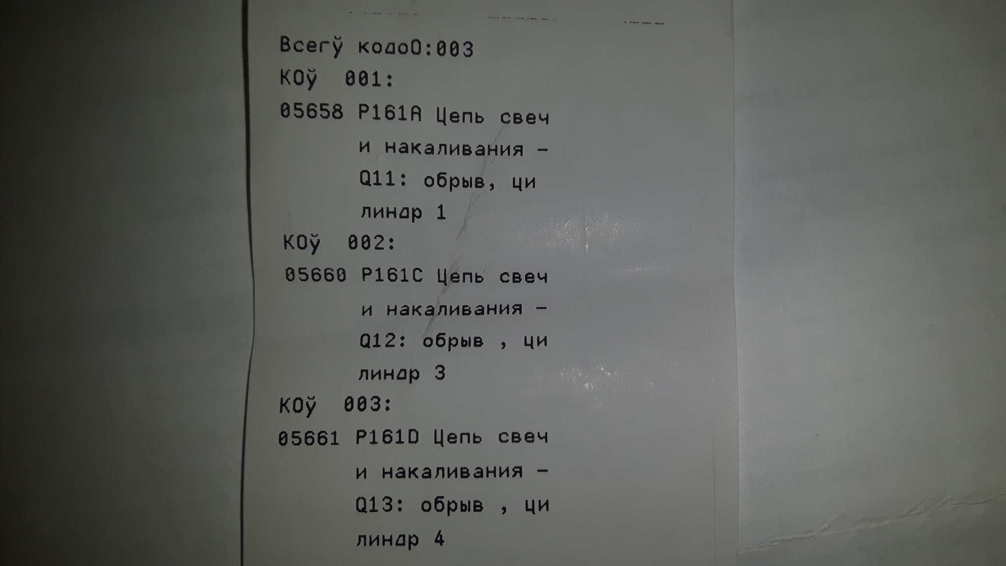

Перед покупкой авто 1300 км назад делали компьютерную диагностику на автосервисе, показаны были ошибки (Цепь свечи накаливания - обрыв на трёх цилиндрах) но сказали, что возможно ошибка компьютера и я на это не обратил внимание.
Может быть контрольные лампы учитывая, что (спираль) загорелась раньше чем (чек) указывают на эту неисправность? Распечатки сохранил и прилагаю.

Re: Мигает к/л системы управления дизельным двигателем (спираль)
Сообщение Александр332vk » 01 май 2019, 10:59
Да все у Вас нормально.....спираль в первую очередь из за свечей "к бабушке не ходи" ! Исправьте сначала это а дальше наблюдайте. У Вашего мотора вроде в 77 группе смотрится заполненность сажевого.

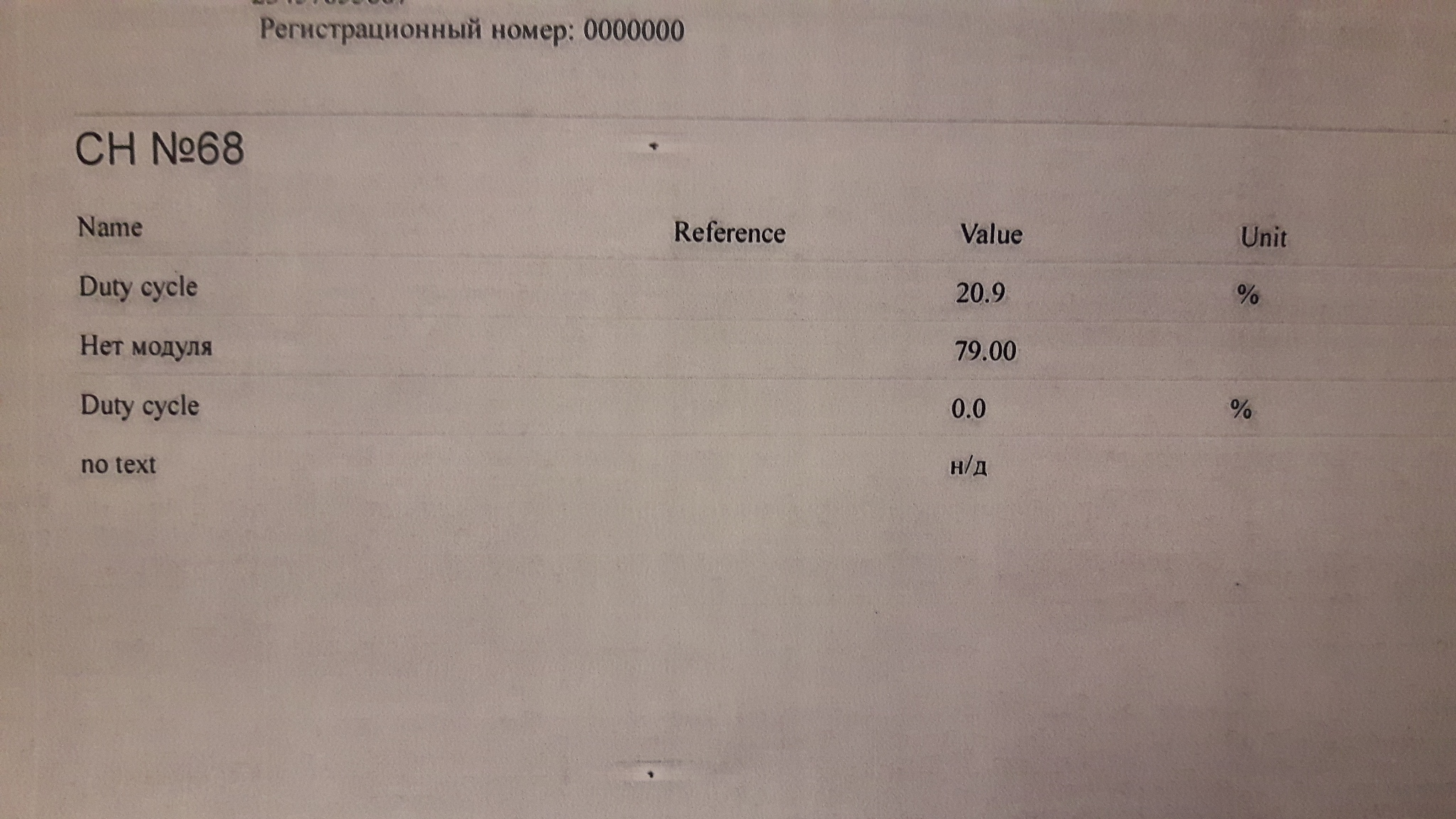

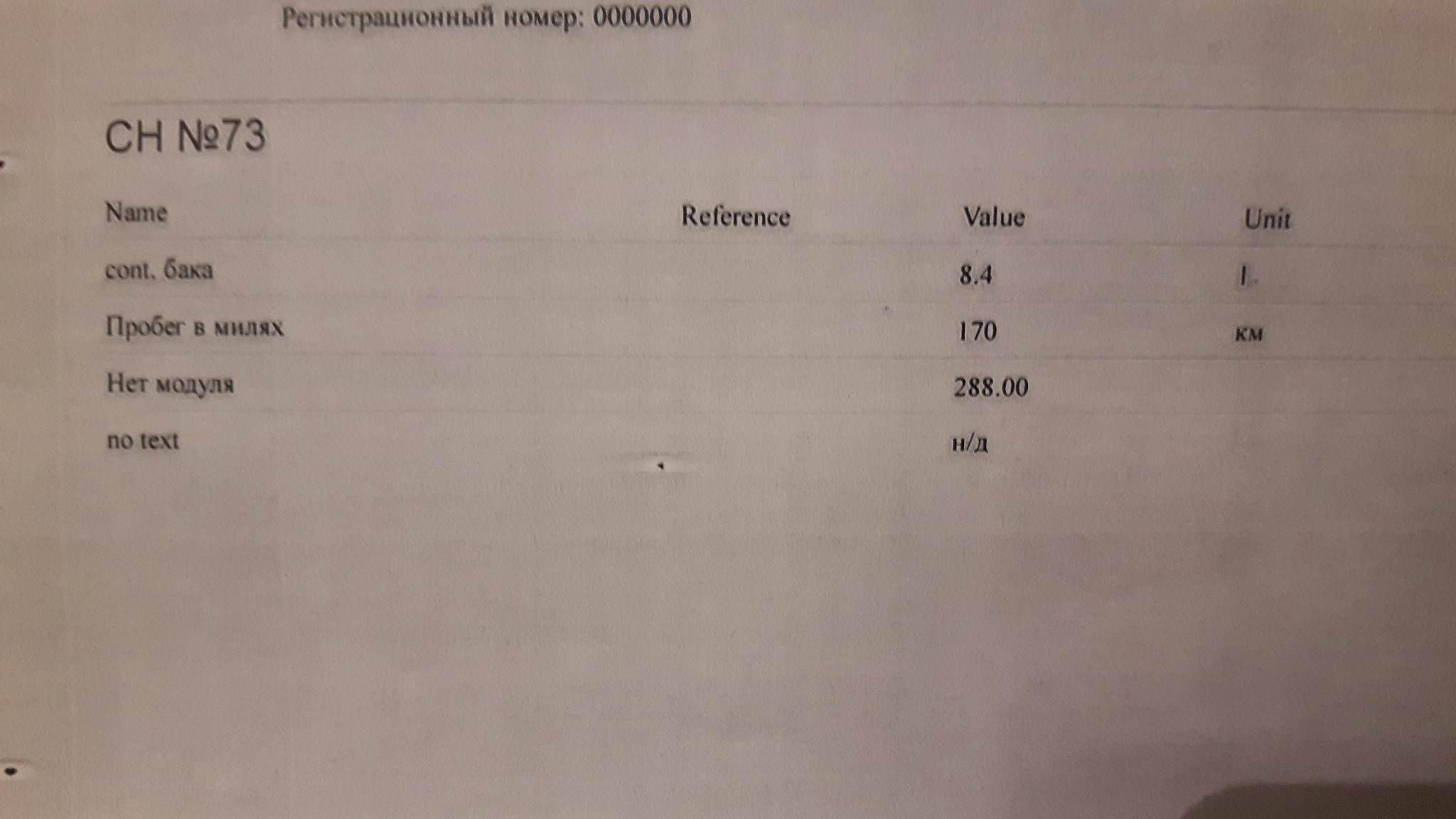

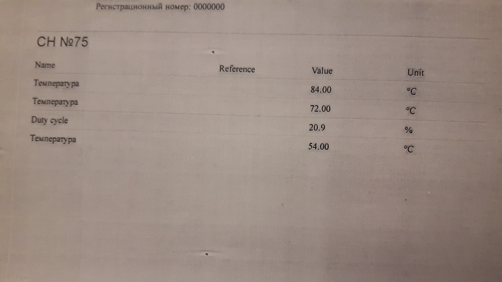

Привет Саш! Не там ;)
Степень забитости сажевого
В 01 блоке, 068 группа, 2 окно - масса сажи в граммах (после реген. не уменшается).
В 01 блоке, 073 группа, 1 окно - литров сожжено с последней регенерации фильтра, 2 окно - сколько км назад была регенерация.
В 01 блоке, 075 группа, 3 окно -степень забитости сажевого в % (после реген. 0%)

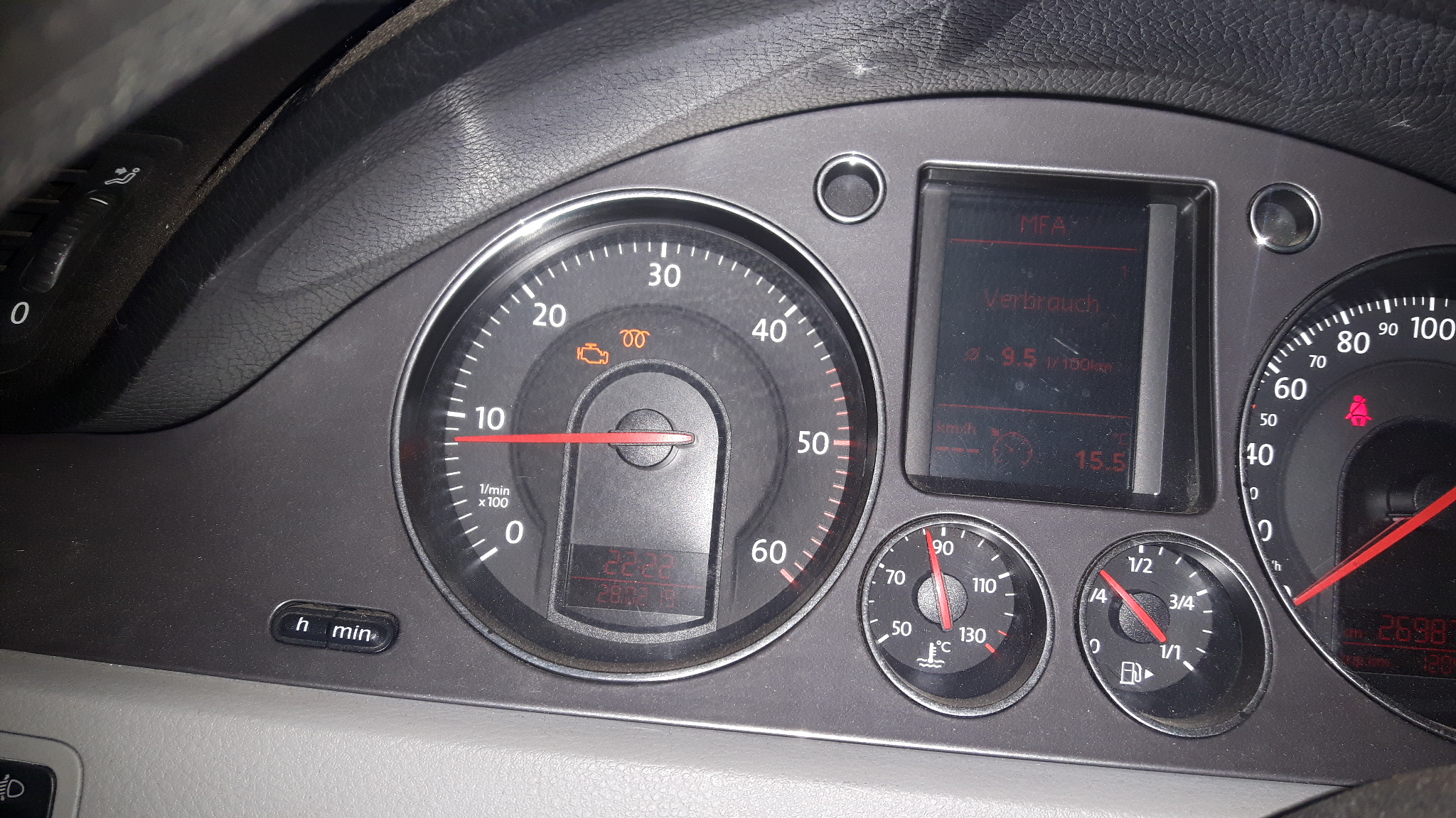

Возможно он прожжет. Или еще хуже сделает сажевому.
Во фотка появилась :lol: так там на приборке про фильтр нииичего
В общем нужен шнурок. Кофеварка у меня эспрессо, не погадаешь.

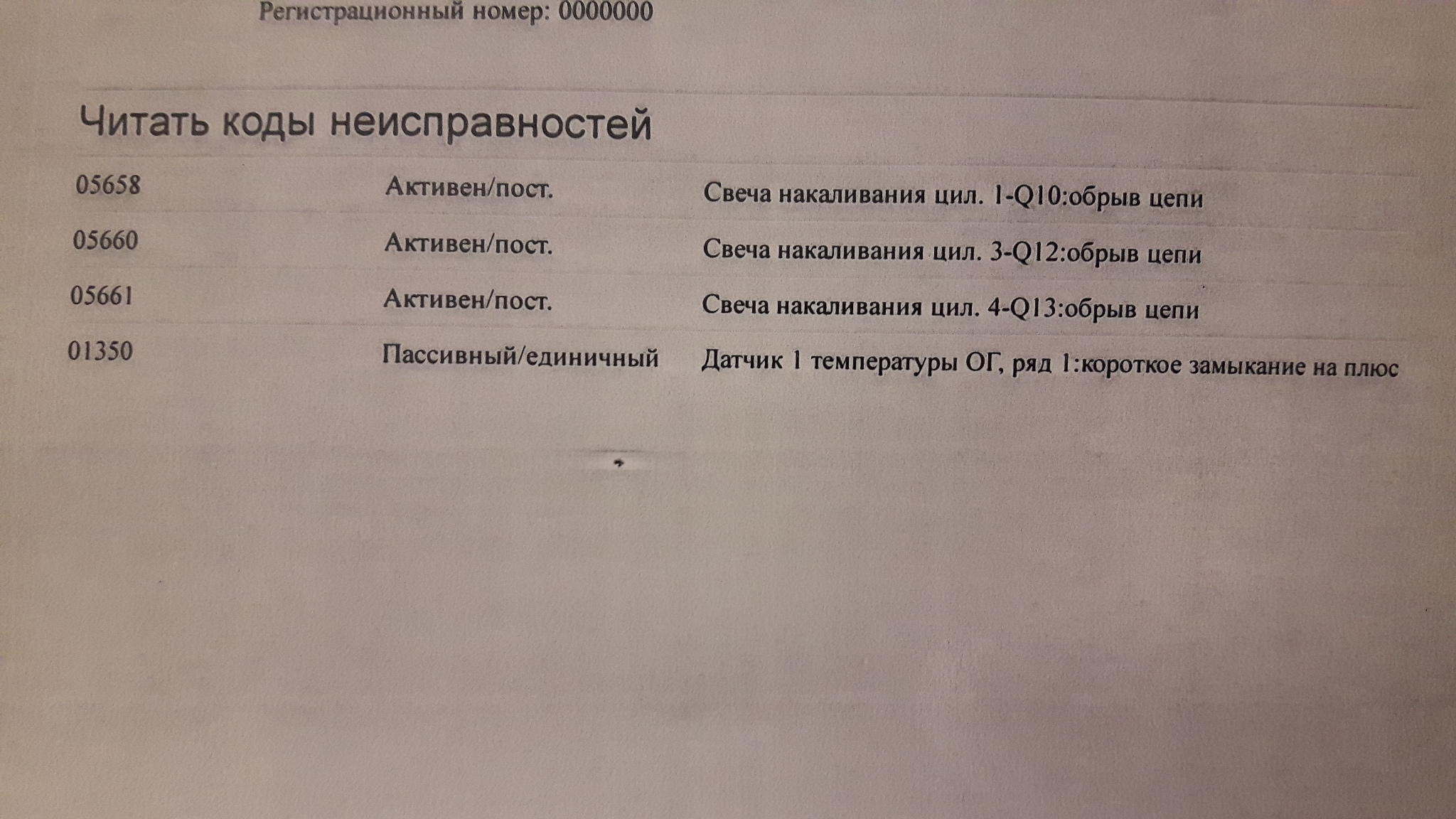

Сообщение Игорь1969 » 02 май 2019, 21:13

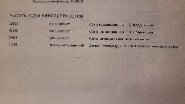

Добрый вечер. Прошёл сегодня диагностику. По сравнению с декабрьской диагностикой добавилось (Датчик 1 температуры ОГ ряд 1:короткое замыкание на плюс). Мастер предполагает, что этот датчик причина по которой загорелись (спираль) и (чек). Прилагаю фото.
Сообщение Александр332vk » 02 май 2019, 23:38
Привет, если по Вашему мотору датчик первого ряда G450 то не тяните с заменой, если не исправен он то не будет дальнейшей регенерации. Ну и замена свечей само собой...удачи! Да, и купите "ВасяДиагност" и тогда Вам ни какой диагностики не понадобится....а где делаете Вы - уж точно должны знать причины "спирали" их там не очень то и много. Честно говоря "херовая диагностика" - все это можно у ребят на форуме спросить и заметьте - БЕСПЛАТНО! Продажа диагностики тоже есть на сайте.

Сообщение Игорь1969 » 03 май 2019, 19:49
Добрый вечер. Собираюсь приобрести датчик который располагается перед турбиной 03L906088BS. Диагностика показала (01350 Пассивный/единичный Датчик 1 температуры ОГ ряд 1:короткое замыкание на плюс), где он расположен?
Сообщение Александр332vk » 03 май 2019, 20:15
Игорь1969 писал(а):Добрый вечер. Собираюсь приобрести датчик который располагается перед турбиной 03L906088BS. Диагностика показала (01350 Пассивный/единичный Датчик 1 температуры ОГ ряд 1:короткое замыкание на плюс), где он расположен?
Привет, находится на моторе СВАВ (у Вас там же наверно) между выпускным коллектором и турбиной. Надо сверху отсоединить разъем (у меня их три ), посмотреть по проводу который соединяет датчик, его видно - если нет то: сначала под машину и смотрим на сажевый фильтр и видим датчик, Я себе ставил какой то японский - все работает. В общем то надо как бы спец ключ...да ну его! Провода обрезаете и накидным потихоньку отворачиваете....В/Д шка обязательно! Да, Вы бы хоть сообщили откуда будете....
