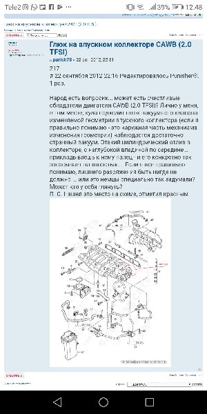

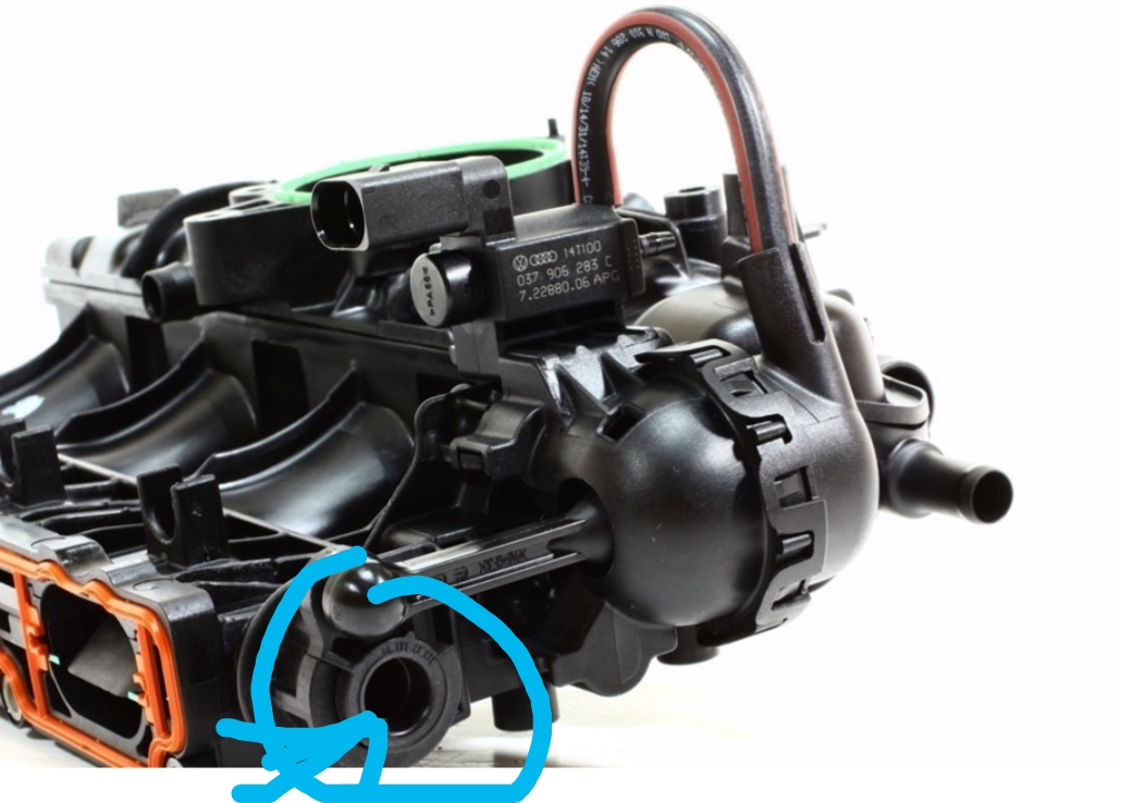

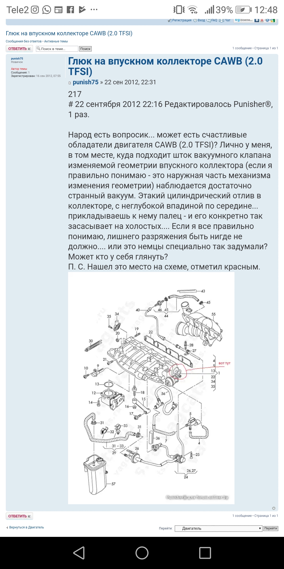

Вся проблема как на картинке.. Подсасывает воздух в этом месте... Троит жутко.. Tsi 2.0.мужики помогите что делать?

Если его вытащить то он деформирован

Удалить физически заслонки, заглушить отверстие и прошить авто. Это если бюджетно.

Только замена коллектора в сборе
